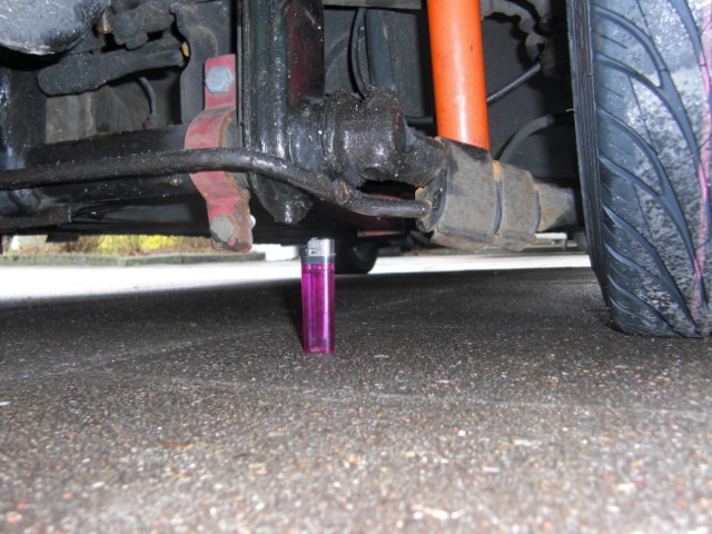

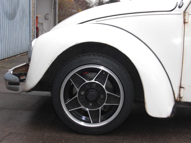

Und hier jetzt zwei Bilder von dem ganzen :
Der Reifen geht regelrecht verloren, ein Riesenabstand zum Radlauf :-(
und
Aber noch tiefer? Das ist jetzt im Ruhezustand fotografiert. Während der Fahrt geht der nochmal ca. 3cm runter

Das würde doch zu deinen Bildern passen. Ich schätze den Abstand jetzt auf 5-6cm zum Koti, dann werden es vorher wahrscheinlich 1-2cm gewesen sein.
Was hast du denn erwartet?
Edit:
gerade erst gesehen, dass die Räder vorher etwas im Radkasten verschwunden sind.
Dann weiß ich es leider auch nicht genau.
Vielleicht dehnen sich Reifen mit größerem Querschnitt im Stand weiter nach oben aus als welche mit niedrigerem Querschnitt? :confusion-scratchheadyellow:
Da hilft dann wohl nur etwa mehr Querschnitt und dafür dann wieder etwas tiefer.

Ich weiß nicht ob dein Reifenrechner falsch gerechnet hat oder ob du das Ergebnis falsch interpretiert hast.
Ich hab den Unterschied von 155/82 zu 165/50 mal eben überschlagen und komme zwar auf 4cm Unterschied, aber pro Seitenwand. Also insgesamt ist der Reifen gute 8cm niedriger als deine alten. Das heißt entweder 4cm tiefer legen oder andere Reifen nehmen.
Ich fahre vorn übrigens auch 165/65, sieht nicht schlecht aus und fährt sich gut.

Robert hat recht: der 165/50 ist über 8 cm kleiner im Durchmesser als der 155/80.
Unabhängig von der Optik hättest Du wohl auch das Problem, daß Du eine Tachoangleichung für den 165/50er brauchst, weil im Umfang 15% kleiner. Erlaubt sind bis max. 7%
