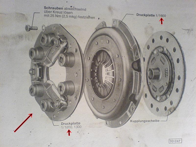

Anbei schicke ich euch mal ein Bild. Da ist für mich was nicht verständlich.
Die Druckplatte die mit einem Pfeil gekennzeichnet ist, habe ich garnicht.... brauche ich die? Weil da steht das die für den 1200 ist?
Die Druckplatte daneben habe ich dann aber wieder.... aber da steht das die für den 1600 ist.... ich hab absolut keinen Schimmer....

Das sind einfach nur 2 unterschiedliche Bauweisen der Druckplatten. Die Linke mit Schraubenfedern, bei der rechten nennen sich die glaube ich Tellerfedern. Die tun aber das gleiche… Nämlich die Druckplatte an die Belagscheibe drücken… Heutzutage werden glaube ich nurnoch die Tellerfederplatten hergestellt. Daher gibts die auch in 180mm für den 1200er.

Deine Verwirrung mit den unterschiedlichen Druckplatten (1200er/1600er) liegt ganz einfach daran, dass die Reparaturanleitungen älter sind als dein Käfer. Zwischenzeitlich hat nämlich VW die 1600er Kupplung auch im 1200er verbaut. Somit sind die Bezeichnungen 1200er und 1600er Kupplung überholt. Man sollte besser von 180 mm (die 1200er) und 200 mm (die 1600er) Kupplung sprechen. Hinzu kommen noch die Unterschiedlichen Bauformen (das hat Boncho ja schon erklärt) und dann noch Kupplungen für geführtes Ausrücklager (die hat dein Käfer serienmäßig und die zeigt auch deine Abbildung und ungeführtes Ausrücklager (die mit dem Ring auf der Druckplatte, was ja auch schon kurz angesprochen wurde, bei deinem Käfer aber wohl nicht zutrifft wenn da niemand was eingebaut hat was da nicht rein gehört).
