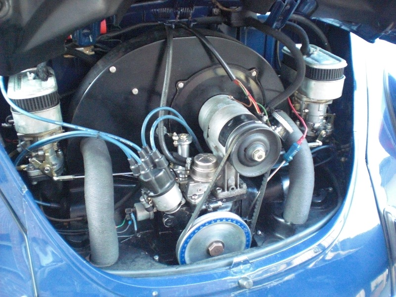

So, ich hab gerade Zeit und stell euch hier mal meinen 1914er vor… (hier im Forum gibt’s ja nicht so viele :)).
Der Motor wurde aus folgenden Komponenten zusammen gestellt:
94 er AA Kolben und Mahle Zylinder
69 er Kurberlwelle mit Gegengewichten (DPR)
Ausgewogene Pleuel und Kolbenbolzen
leichter Schwung (einzeln und komplett mit Kupplung und Druckpaltte gewuchtet),
Engle W 110 Nocke
Scat Stößel
30er Ölpumpe
Alu-Stößelstangen

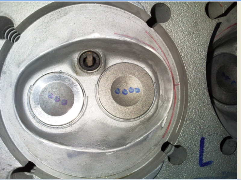

Aufgebohrte 1300er Köpfe EV35 AV32,5
Verdichtung 9,0 :1
Härter Ventielfedern, Titan-Teller etc....

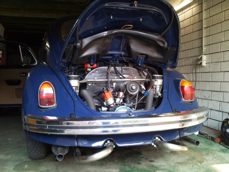

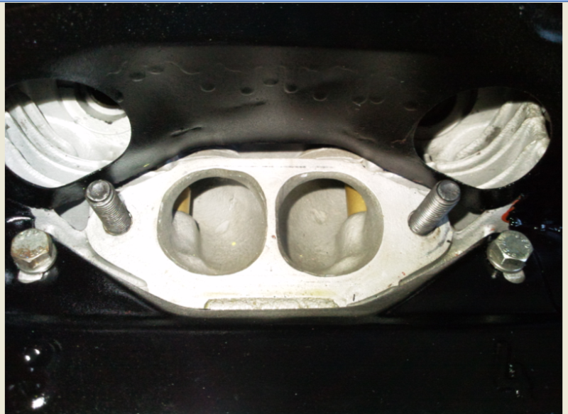

Umgeschweißter Sauer und Sohn Fächer (endet unterm Heckabschlussblech, in den Serienöffnungen für die Endrohre) für die Aufnahme von Riechert IBR Endrohre
Frontölkühler über Tehrmostat
Eingefahren mit 36 Weber und nun Versorgt über 40er Weber
Das Ziel war nen antrittsstarken Motor zu stecken und er sollte halt keine Drehorgel werden.
Der Motor hält den Leerlauf bei 800 rpm und tritt untenherum mit viel Drehmoment an, Leistungspeak ab 2500 rpm. und geht bis ca 5500 rpm.

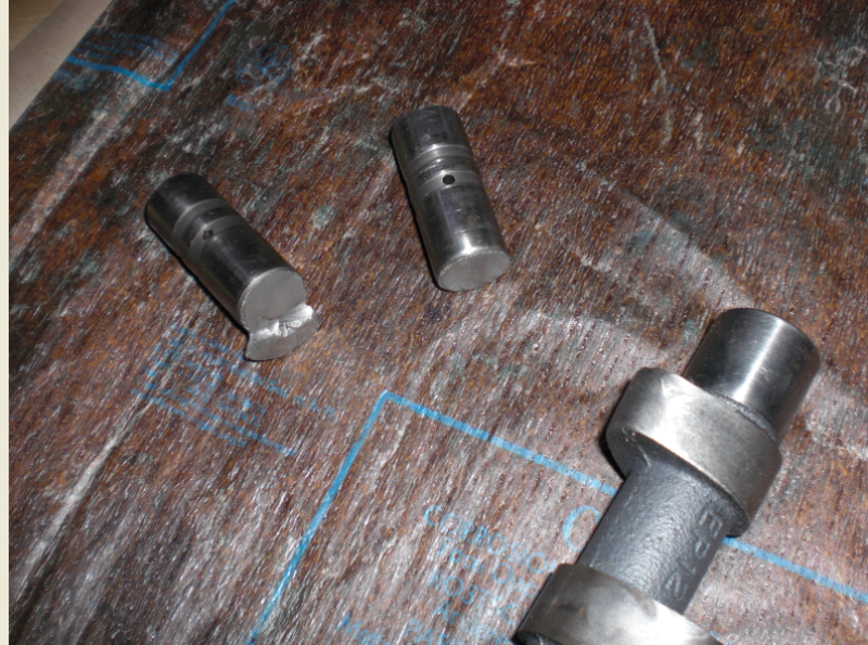

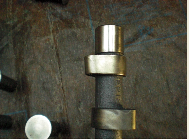

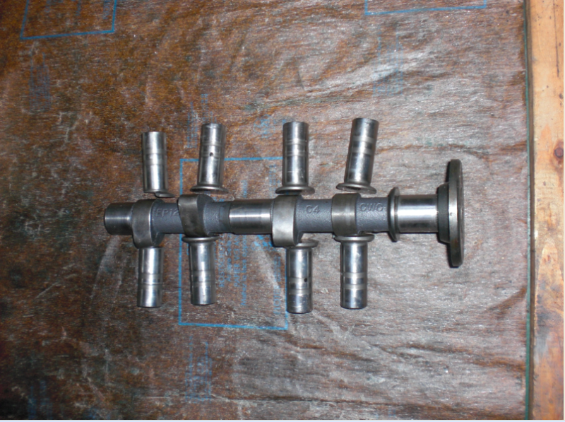

Leider sind in den ersten 1000km die Stößel und Nockenwelle eingelaufen…also musste der Block auseinander und dann das ganze noch mal von vorn :lol:
Die Ursache für den „dezenten“ Schaden waren nicht ausreichend gehärtet Stößel… war echt mal ärgerlich!!!
Fazit: mein Erstlingswerk größer 1600 ccm läuft bis dato und verrichtet ordentlich seinen Dienst. Also Ziel erreicht :)

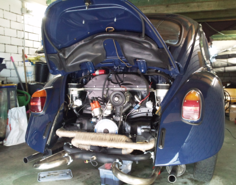

Nun anbei aber nen paar Pics:
Fin Stage 1.png (1005.02 KiB) 11469 mal betrachtet

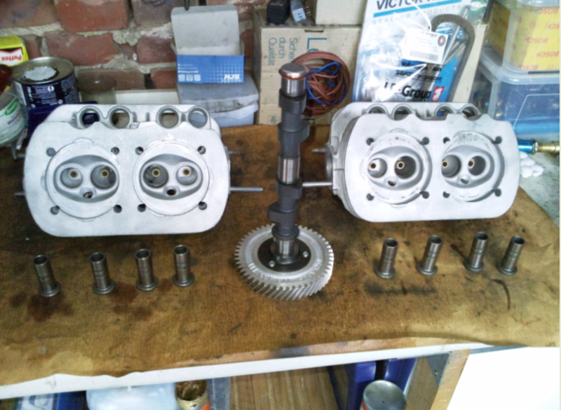

Und dann verließen mich die Stößel :(
Nocke zerstört.png (1.2 MiB) 11469 mal betrachtet
Nocke zerstört 02.png (1.15 MiB) 11469 mal betrachtet
Nocke zerstört 03.png (1.02 MiB) 11469 mal betrachtet

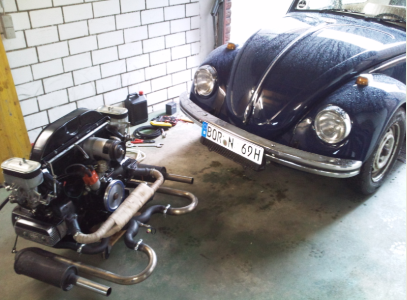

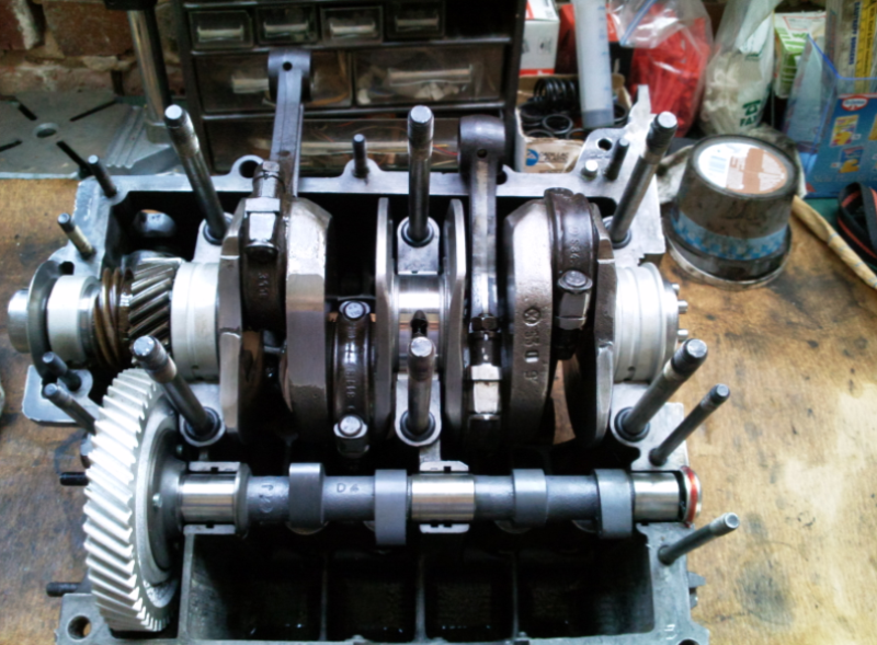

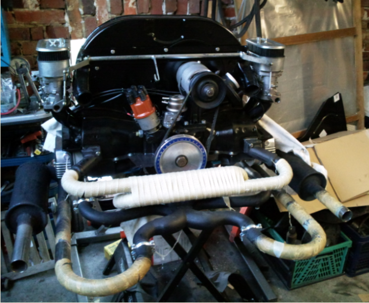

nützte ja alles nix, also alles wieder auf Anfang und fertig :music-rockout:
Zwei alte bekannte ;)
Fin Stage 2.png (1.05 MiB) 11469 mal betrachtet
Fin Stage 2.1.png (1.03 MiB) 11469 mal betrachtet
Fin Stage 2.2.png (1.02 MiB) 11469 mal betrachtet
Fin Stage 2.3.png (1.07 MiB) 11469 mal betrachtet

hi ... nett nett ..... wie haet das gemerkt mit den eingelaufenen stößeln ???? welche hast du genommen ? und welche nun ? hält es ?
Re: Typ 1 1914 ccm
Verfasst: Sa 3. Mär 2012, 17:57
von Pit
Welche Stößel die W110 "gefressen" hat würde mich auch interesieren. Wir haben nen 1641ccm mit W110 und Scat Stößeln ca. 20000km am laufen und da is nix.
gruss peter
Re: Typ 1 1914 ccm
Verfasst: Sa 3. Mär 2012, 18:05
von Inch-Pincher
Es waren "gehärtete & nitrierte" Serien VW Stößel...war nen Versuch und ging leider daneben :?
Das Ventilspiel wurde zunehmend größer und die Laufkultur lies zu wünschen Übrig...beim Ölwechsel war dann eigentlich alles klar.
Jetzt läuft die Kombo mit den normalen Scat Stößel problemlos ;)

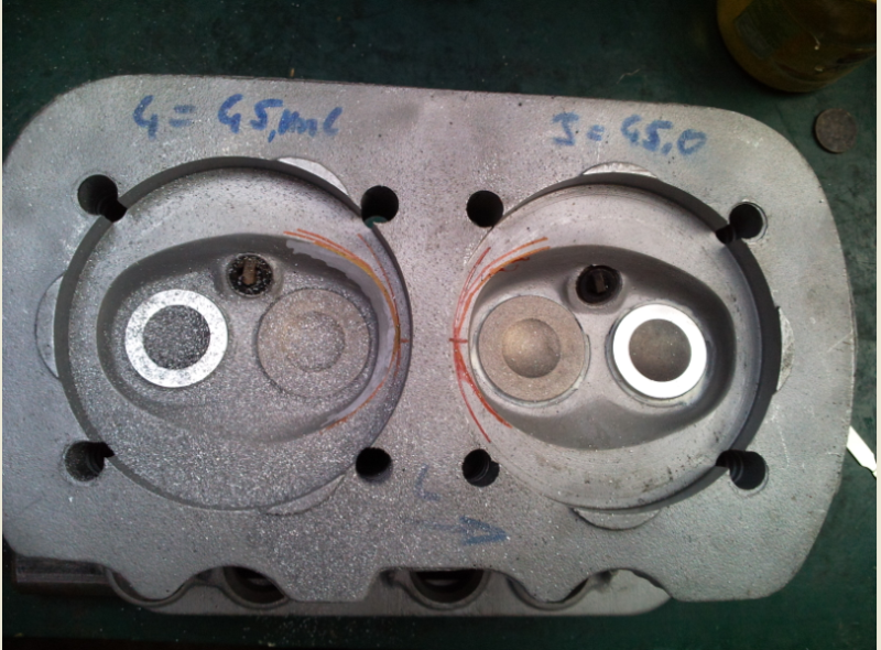

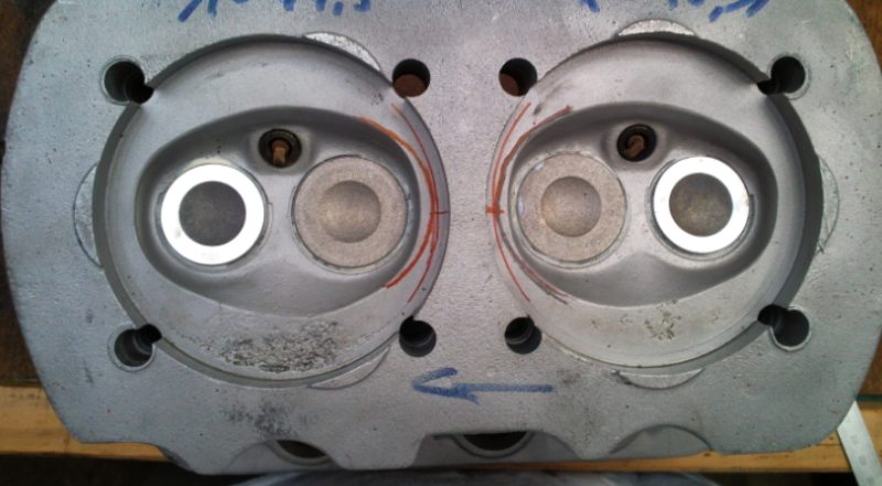

Mächtig grosse Kanäle für 35,5 EV....
Gute Wahl der Nockenwelle...

Aftermarket Nowe und Serienstössel funktiomieren definitiv nicht, das ist weitläufig bekannt.
Nachhärten bzw. nachnitrieren der org. Stössel ist ebenfalls nicht zielführend.
Serienstössel funktionieren nur mit umgeschliffenen Serienwellen, was es aber heute quasi nicht mehr gibt ( oder der 112 PS WBX Nocke ).
Gruss Jürgen N.
Re: Typ 1 1914 ccm
Verfasst: Mi 7. Mär 2012, 19:42
von Jürgen N.
Torsten Pieper => top
Wizemann ( schwere Ausführung ) - habe ich noch neue Restbestände => top
Scat => ok
CB => ok
Also mit den Stösseln von Torsten oder meinen Wizemann machst Du keine Nocke kaputt.
Bei den Amistösseln gibt es schon mal Qualitätsprobleme!
Gruss Jürgen N.

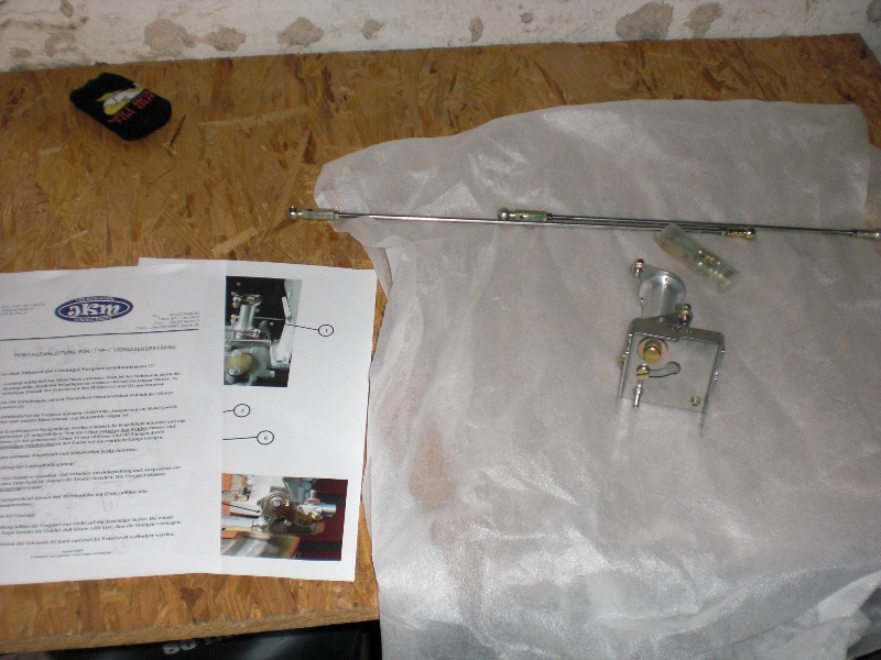

Verfasst: Fr 13. Apr 2012, 16:19
von Inch-Pincher
Zeee,
heute hat mein neues Gasgestänge sein Arbeitsplatz bezogen :) nach langem hin und her habe ich mich für ein JKM Drehgasgestänge entschieden. Und ich muss sagen, es hat sich gelohnt :D . Echt nen feines „Teil“.

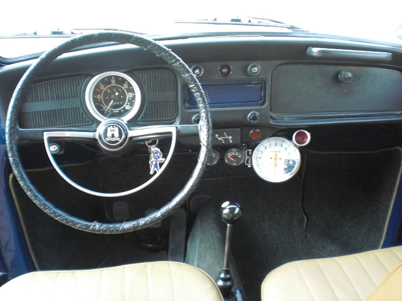

Nebenbei wurde auch noch kurz das Cockpit aufgeräumt ;)
DZM, Öldruck und Temp am neunen Platz:
