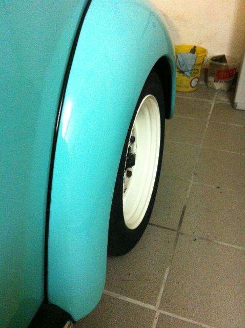

Re: auf einem ´63er hinten 8x15 ET0 fahren?
Auf dem Bild sieht man es sehr deutlich, dass die Felgen vorne satter im Radhaus stehen als hinten und so wie vorne hätte ich es optisch auch gerne hinten.
Rein rechnerisch käme ich hinten mit 8x15 ET0 ja um knapp 3cm weiter raus und wenn man das Bild so deutet, dann hätte ich die 3cm normalerweise leicht noch Platz.....!!!!!

Das sieht aber nach einem verbreiterten Koti aus, oder täuscht das nur?Bouncer hat geschrieben:Um wieviel würde ich denn weiter rauskommen, mit einer breiteren Achse?
das muss täuschen, weil der Vorbesitzer war ein absoluter Originalo und hätte sowas nie verbaut und
ich hab dran auch nichts gemacht.
Ich hätte aber auch gesagt das die breiter aussehen!
Was ist denn mit Spurplatten? Fände ich persönlich hübscher als riesen Tiefbett!
da würde ich auch nur Spurplatten draufbauen. Oder vorne schmaler machen.
