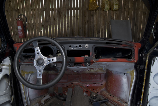

Um mal zu zeigen, wie es unter einem Mex-Armaturenbrett aussehen kann...
Ist wirklich eine Menge Arbeit damit sowas wieder gut aussieht.
- Bild (6).jpg (188.41 KiB) 9078 mal betrachtet
