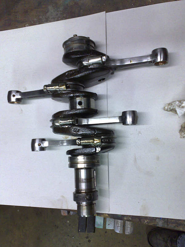

Die Kurbelwelle:

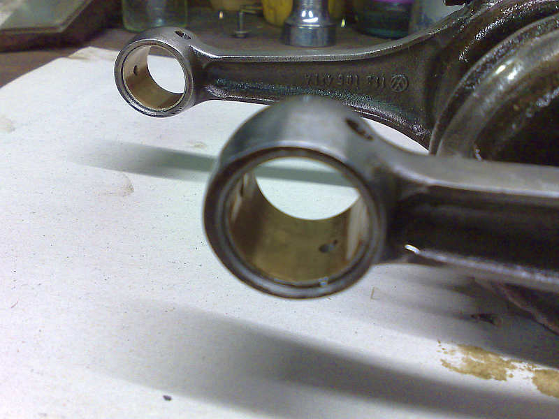

Die Pleuel:

Die Kurbelwelle:

Die Pleuel:

Was ist denn mit der Kurbelwelle poassiert???
Da fehlt doch was...oder?

Die Kurbelwelle hat mein Bruder mal zusammen mit dem Schwungrad vor einiger Zeit bei ebay ersteigert. Ist erleichtert. Werde ich bei Gelegenheit mal wiegen.
Die Pleuel sind übrigens 1200er Teile die für die 69mm Kurbelwelle angepasst wurden. Auch ein sonst erleichtert. Habe ich vor drei oder vier Jahren auf dem Maikäfertreffen erstanden.

Mach mal bitte nen Profilfoto von derWelle!!!
Hälst du was davon???
Kannman soetwas noch wuchten???

Sowas mag ich! Aber an den Pleuel geht noch was, hier mal meine 1200 Pleuel an denen 1600 Kolben hängen (22mm Kolbenbolzen). Allerdings dreht der Motor (1470ccm) nur bis 5400 U/min mit Lust, dafür bis dahin mit gut Power

Lars, von der Kurbelwelle kann ich am Wochenende mal ein anderes Foto machen. Macht so weit eigentlich einen guten Eindruck. Es sind auch Wuchtbohrungen zu sehen. Ich kann die Welle ja mit nach Zeven bringen, falls es klappt.
