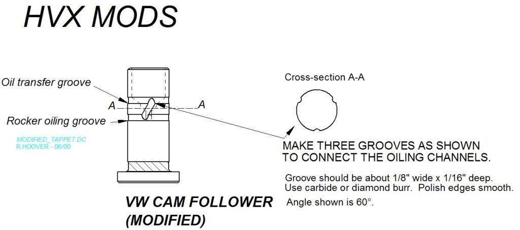

ich bin jetzt des Öfteren über die „Bob Hoover´s HVX“ Modifikationen gestolpert und finde diese recht interessant. Alle vorgestellten Änderungen erschließen sich mir logisch und umsetzbar.
Aber gibt´s hier Leuts mit Erfahrungswerten bezüglich der Mod´s? Und sind alle grundsätzlich empfehlenswert?
Anbei mal nen link:
http://bobhooversblog.blogspot.com/2007 ... -mods.html
Über eure Rückmeldungen bin ich mal gespannt :)
Gruß Chris
______________________________________________________
edit:
So,
bevor sich jetzt alle die Mühe machen den Krempel zu übersetzen… stelle ich hier kurz meine Interpretation der Mod´s rein:
Bobs Hoover ´s Lösungsansatz/ Problematik grob an sich:
Zu wenig Öl an den Kipphebeln bei hohen Drehzahlen, von daher häufige Schäden und ausfällen bei den Typ 1 Motoren. Auf der Straße nicht son großes Prob. aber in der Luft bei seinen Fliegern schon eher ;)
Lösungsansatz zu bessere Ölversorgung:
1- Lagersitze der Nockenwelle erweitern
2- Stößel einkerben um mehr Öl in die Stößelstangen zu fördern (zu den Kipphebeln)
3- Die Kipphebel mit einer Nut versehen (bessere Versorgung Kipper und zu den Einstellschrauben)
4- Kipphebelwellen komplett mit einer nut versehen (siehe Punkt)
5- Ölkanäle der Stößelbohrung vergrößern
Sollte ich was vergessen haben bitte ich um Nachsicht und Korrektur :lol:
(und ich hoffe das der Herr Hoover mir das nicht Übel nimmt das ich seine tollen Darstellung hier nutze... :roll: )

ich habe das mal mit den stößeln ausprobiert .... hatte aber danach wenig öldruck und die sf köpfe kpl unter öl :-(.... hatte aber auch 4 lägslöcher gefräßt, da ich dachte das meine pauter kipphebel mehr öl brauchen als normale .....

Oh..ha...das ist dann aber nicht so doll...
Laut Hoover sollen da ja drei Kerben im Winkel von 60° rein, wenn ich das recht verstanden hab
(siehe oben)
Vielleicht würden ja auch zwei reichen...
ich bin echt mal gespannt was hier so noch zu tage kommt ;)
Zuletzt geändert von Inch-Pincher am Fr 6. Jan 2012, 19:06, insgesamt 1-mal geändert.

Mit Anzahl, Breite und Tiefe der Kerben kann man die Ölmenge beeinflussen die da durch geht. Wirds zu viel sinkt natürlich der Druck, weil die Pumpe nicht mehr hinterher kommt und die Köpfe saufen ab. Daher würde ich das nur in Maßen und auf jeden Fall zusammen mit ner 30mm Pumpe machen. Öldruckanzeige is da eh Pflicht, denk ich.

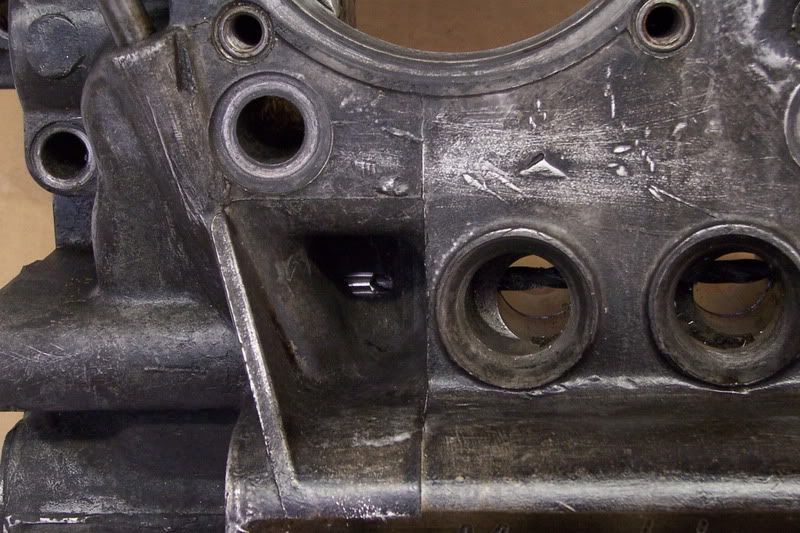

Haha, jaja und die ersten Typ4 hatten auch 23mm Kolbenbolzen und Magnesium Gehause ;)
Da bei VW waren (und sind) die Motoren doch immer in Entwicklung :)
Einer diese HVX mods war bei mir aber nicht so gut gelungen.. :oops:
Ja, das ist das Gehause meines heutiges 1200 Challenge Motor.
Nur zu hoffen dass meine 'Reparatur' hält... :roll:

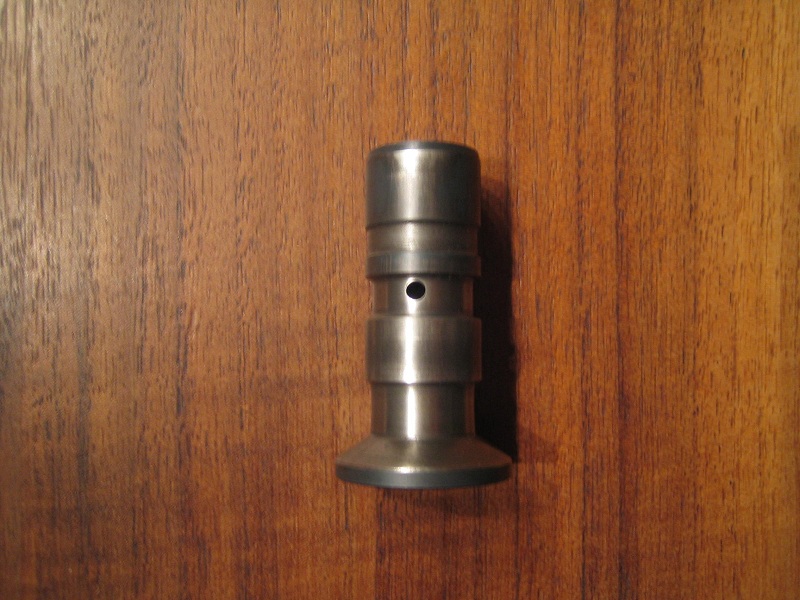

Ich habe 1992 bei meinem 2030 ccm Typ1 die Wizemannstössel ( schwere Ausführung mit 2 Nuten ) wie im angehängten Bild geändert. War alles i.O.
Der abgebildete Stössel hat ca. 10.000 km ( max. 7.200 min )
Wobei ich bei anderen Motoren ohne die Massnahme auch keine Schwierigkeiten hatte.
Gruss Jürgen N.

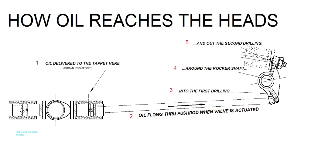

Die Hoover mods sind auch nicht gemeint um Nockenwelle oder Stössel Schmierungsprobleme zu lösen (Kipphebelwelle doch aber). Eigentlich alle Modifikationen waren in Hauptsache gedacht um mehr öl in die Kopfe zu bekommen zur Verwendung als Sprühung am Ventilfeder (Kühlung) und durch die mehrmenge/Durchfluss an Öl im Kopf auch die Zylinderkopftemperatur senken zu lassen.
Weil die versorgung des Öls in ein Kopf NUR über die eine Nockenwellenbohrung lauft und auch NUR wann die Stössel vom Nocke eingedruckt wird, sind all diese Massnahmen gedacht: mehr Öl zum Kopf. Damit hat Bob aber niemals mit seine getunte Motoren (ja, er hatte mehrere aircooled VW's, einige mit Doppelweber etc, also sicherlich ist dies kein Flugmotoren-only Story!) 7000 Upm gedreht und ein zu grosser Ölmenge in einer Kopf mit Rücklaufprobleme bei 7K war dann bei ihm nimmer ein Problem... Mit Dry-sump soll das ohnehin kein Problem sein meiner Meinung nach..
Das einlaufen der Nockenwelle hat aber mit seiner Massnahmen denn auch nichts damit zu tun ;)
Ich denke nur wann mann die Gesamte Geschichte von Bob selbst ganz durch lest, kommt das Verstandniss seiner Massnahmen. Nur die Stössel bearbeiten hilft denn fast gar nichts um zu seine Ziele zu kommen, wie er auch selbst schreibt. Laut Bob hilft das alles nur dann, wann ALL seine Massnahmen zugleich ausgeführt werden. Die wichtigste dabei ist laut Bob das durchdohren der Nockenwelleölbohrung, was bekanntlich bei meiner Motor falsch gelaufen ist (und wofür er auch warnt vorher gut zu messen of die Bohrungen gerade liegen... :oops: )
So weit über Bob Hoover und was ich daraus gemacht habe :)
