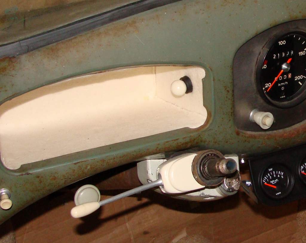

meine 50er Brezel hat auch eine Sicherheitslenksäule aus einem 72er Sparkäfer verbaut. Mantelrohr ist vom Brezel gekürzt, Lenkschloßplatten auf Brezel Maß umgeändert.

Hast Du vielleicht ein Bild von Deinem Umbau?

Re: Sicherheitslenksäule
