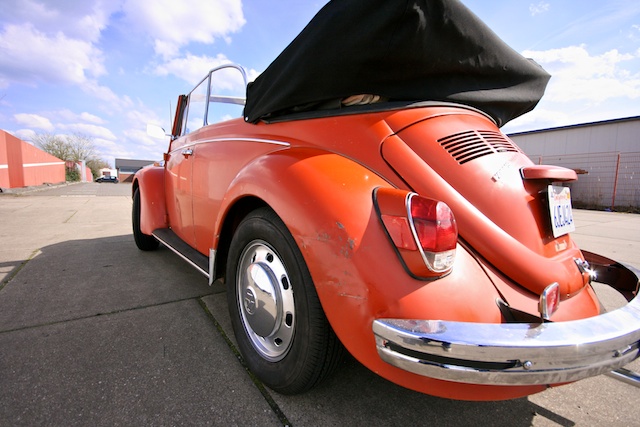

Hallo, ich bin neu hier im Forum, wollte aber trotzdem mal mein Projekt hier vorstellen.
Ein paar Daten:
Typ: Käfer Cabrio 1500
Baujahr: 1970 (aus Fahrgestellnr gelesen)
Km-Stand: 12.000 und ein paar geuetschte (kann man dem Tacho glauben?)
Der Käfer hat laut Vorbesitzer ca 19 Jahre (vermutlich feucht) gestanden.
Brief und Schlüssel waren leider nicht mehr vorhanden.
Nun ein paar Bilder von meinem Anfang:
Nach der Abholung bei Windstärke 7
Der Motor ist zum Glück auch noch drin, ob er läuft weiss ich noch nicht...
Das kaputte Verdeck lässt sich, wenn auch nur schwer, öffnen
Ansicht von Vorne
Cabrioholme und Warmluftkanäle sind durch...
Immerhin, er hat eine Anhängerkupplung
Entrümpeln des Innenraums, Teil 1: Entfernen von Teppichen und Matten. Man beachte dabei das Loch des Batteriesitzes... Ob die jemand währen der Fahrt verloren hat?
Der Innenraum, Z.n. aufräumen - Bodenplatten müssten vielleicht doch neu...
Der Schrecken wird immer größer... Rost, Rost, Rost...
Bei der demontage des Verdeckes muss ih feststellen, dass auch die Haltebelche teilweise durch sind...
Das Verdeck ist sowieso kaputt... kein Wunder nach 19 Jahren Nässe
kurzer Prozess
Wie ein Schlachtfeld
Das "Verdeck-Gestänge" ist auch ziemlich mitgenommen, die Hölzer sind auch morsch.
Die Radkästen sind zwar besser als gedacht, aber dafür ist das Kofferraumblech durch...
Und sauber machen...
Das wars erstmal vom "Entrümpeln". Ich hoffe, dass ich das wieder hinbekomme =P

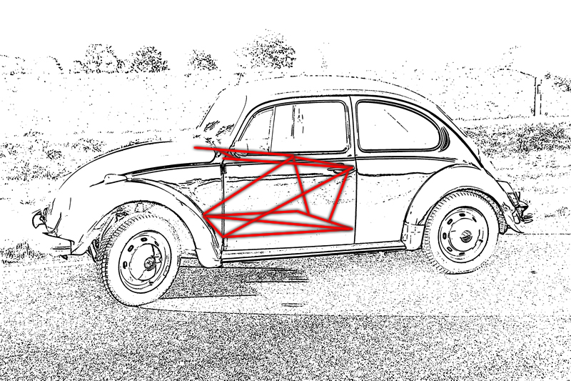

So, nachdem der erste Käfer "fertig" ist und TÜV hat gehts nun ans Cabrio.
Nun gibts das erste Problem. Wie versteift man die Karosse, um sie von der Bodengruppe abzuheben?
Hab da mal eine Skizze gemacht. Ich hoffe ihr könnt damit was anfangen. Ist das zuviel oder zu wenig verstrebt für das Cabrio? Hab ich wichtige Punkte vergessen?

Das sollte auf jeden Fall reichen. Schweiß das so ein, dass du die Türen noch auf und zu bekommst, um gleich die Spaltmaße zu prüfen. Ich würde sogar so weit gehen, die Türen provisorisch fest an die Karosserie zu schweißen. Natürlich vorher sicherstellen, dass die Spaltmaße passen. Dann Schweller und Cabrioverstärkungen einschweißen und erst danach die Türen wieder lösen.

Im Buch Schrader-Motorentechnik VW Käfer Cabrios und Transporter
wird auch ein Schweller beim 1302 Cabrio ersetzt:
Verstärkungen eingeschweisst
Karosse bleibt auf Bodengruppe
Türen bleiben drin.
Schweller wird Schritt für Schritt rausgesägt bzw rausgemeiselt.
Vor dem einschweissen Türspalt checken, sollte die Karosse durchhängen mit Wagenheber und Holzklotz anheben, passt nun die Tür (VW Maß zwischen den Türöffnungskanten 945mm)
Schweller einschweissen.
Schau auch mal hier:
http://bugfans.de/forum/karosserie-blec ... 92-30.html
http://www.motor-talk.de/bilder/neuland ... 19760.html
http://kaeferchris.ka.funpic.de/65ersei ... eil_2.html
und was die Verstrebung angeht, lieber zuviel als zuwenig

Boncho hat geschrieben:... Ich würde sogar so weit gehen, die Türen provisorisch fest an die Karosserie zu schweißen...
habe ich auch schon öfters gesehn, allerdings bei limousinen, nicht cab.

Ich habe bei meinem cabrio auch nur die Türen montiert und oben und unten mit Schweisspunkten verschweisst
Bis jetzt alles tip top
Aber bei waren die Schweller noch in Ordnung!
