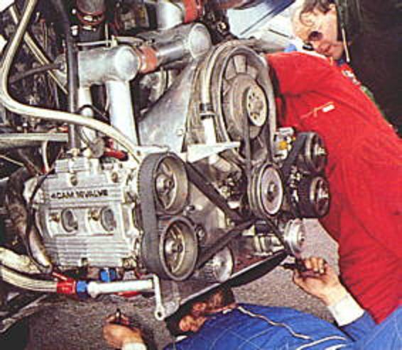

So, wer traut sich wassergekühlte Subbiköpfe auf seinen 1200er turbo zu bauen? *stuppslarsan*

Re: Subaru Zylinderköpfe auf Typ1?!!!
Biste dir sicher das das nen Typ1 ist?
Das einzige woran man das festmachen könnte auf der tollen Bildquali ist die Platte an der Ölpumpe... aber das kann auch Typ4 sein etc

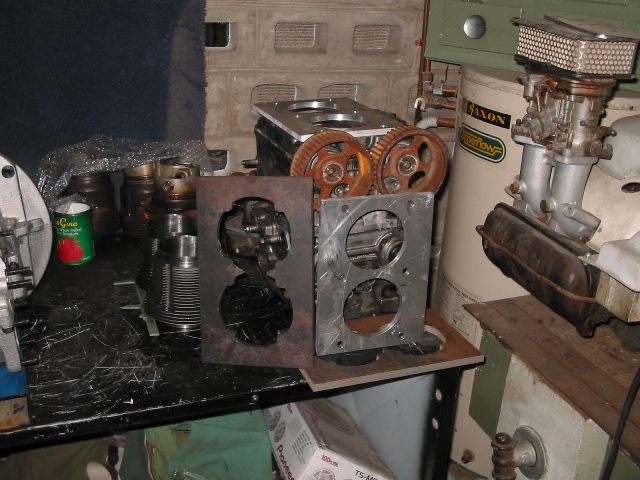

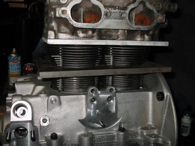

Der 2 liter DOHC Suby hat den selben Zylinderabstand wie ein Typ 1.
Allerdings sind die Stehbolzen anders angeordnet.Mittels Zwischenplatte kann man die Köpfe am Typ 1 anbauen.Wasserkühlung muss bleiben.Dann kann man aber lieber den Suby komplett einbauen weil der Block mit der 5 fach gelagerten Kurbelwelle und festere Alulegierung besser ist als der Typ 1.

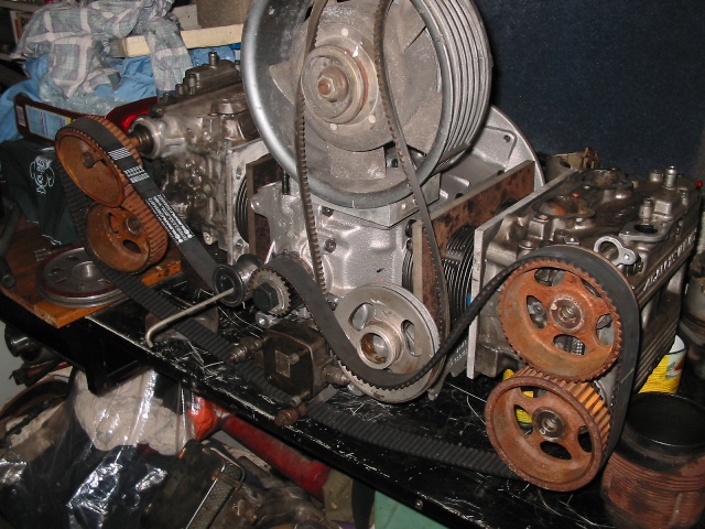

Kann man anstelle von Wasser nicht Das Öl aus dem Motor mit einer Trockensumpfpumpe zum kühlen der Köpfe verwenden? Gibt es doch bei einigen luftgekühlten Motorrädern.
- Mr.Boost/JBC
- Beiträge: 823
- Registriert: Fr 17. Dez 2010, 12:00

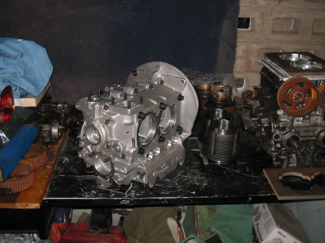

Könnte man,wäre aber nicht so effektiv wie Wasser mit Kühlmittel.Es würde aber schon sehr aufwendig sein,denn die Kühlpassagen am Kopf müsste man irgendwie versorgen.Ich könnte mir vorstellen eine art Brücke anzuschweißen das alle Kanäle abdeckt.Oben rein,unten raus.Hier ein paar Bilder von einer aus Australien der mal einen Mock-Up (Versuchsmodell) gemacht hat.Fertig wurde es nicht soviel ich weiß.Aber schon mal cool finde ich.
