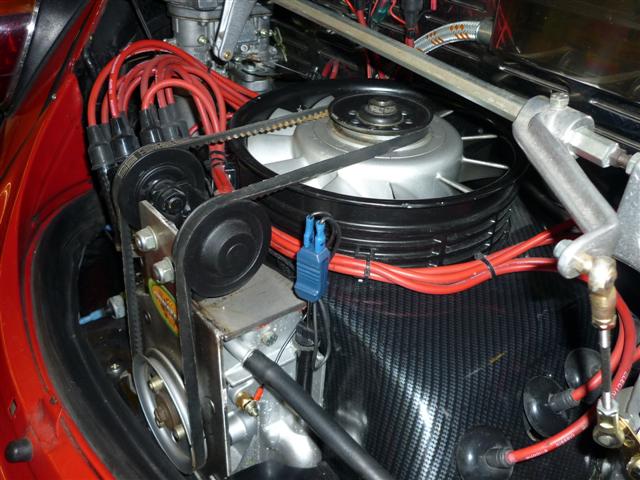

Je zwei Kerzen pro Brennraum.<br />Beim Typ4 beide von oben in den Aussenseiten der &quot;Brennraumacht&quot;<br />Die Flammfronten brennen auf einander zu.
Beim Typ4 beide von oben in den Aussenseiten der "Brennraumacht"
P1020845 (Klein).JPG (76.85 KiB) 13109 mal betrachtet

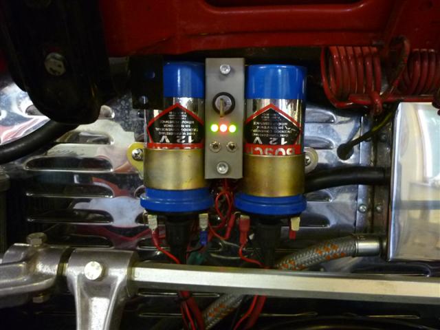

Zwei getrennte Zündkreise mit blauer Bosch. Die Kreise sind getrennt abschaltbar zu Einstellungs- und Prüfzwecken.
P1020847 (Klein).JPG (59.31 KiB) 13109 mal betrachtet

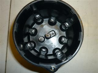

Verteilerkapper einer klassischen Doppelzündung
P1020844 (Klein).JPG (77.95 KiB) 13109 mal betrachtet
2,5L Typ4 mit klassischer Doppelzündung
P1020842 (Klein).JPG (84.88 KiB) 13109 mal betrachtet

Interessant sind allerdings die Bilder vom Verteiler. Ich kann mir momentan absolut nicht vorstellen wie die Spannung der einzelnen Zündspulen wegen der dezentralen Anordnung der Kabel auf den jeweiligen Bereich auf dem Doppelverteilerfinger übertragen wird?!? Vielleicht stehe ich auch gerade auf dem Schlauch, aber wäre es evtl. möglich mal ein Foto vom Innenleben des Verteilers und der Kappe zu zeigen? Oder ist das geheim?;-)

Hallo Tobi,
das ist "Dobsigrit" :lol:
Siehe Bild
Versetzte Pol-Ebenen
Doppelzündkappe 4-Zylinder
P1030782 (Mobil).JPG (27.29 KiB) 13087 mal betrachtet
