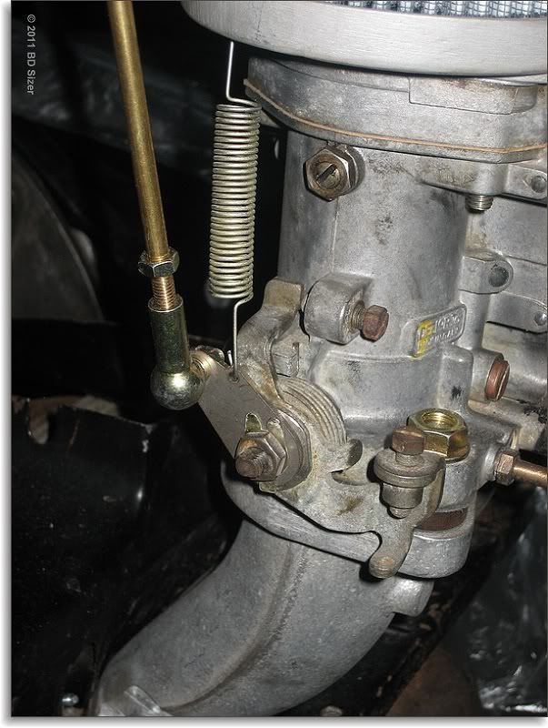

Eine Frage hätte ich noch. Meine Dellortos stammen aus einem Alfa. Das Gasgestänge habe ich von TDE gekauft (Teil des TDE-Doppelvergaserbausatzes). Mir ist nun nicht ganz klar, ob ich den Anschluss des Gasgestänges an den Vergaser richtig gemacht habe.

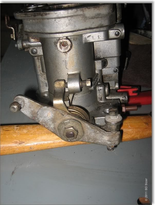

So sieht das ganze im Original aus:
Der originale Anschluss besteht aus zwei "Hebeln" mit je einer Einstellschraube. Ich habe nun den äusseren Hebel abgenommen (wodurch die eine Einstellschraube ihre Funktion verliert) und den kleineren Hebel aus dem TDE-Bausatz drangeschraubt. So sieht das bei mir nun aus:
Ist das alles so richtig?
Viele Grüsse, Micha_AB

Ja, das ist Ok so. Kannst du so lassen. Saugrohrstehbolzen würde ich allerdings etwas längere verwenden. ;-)

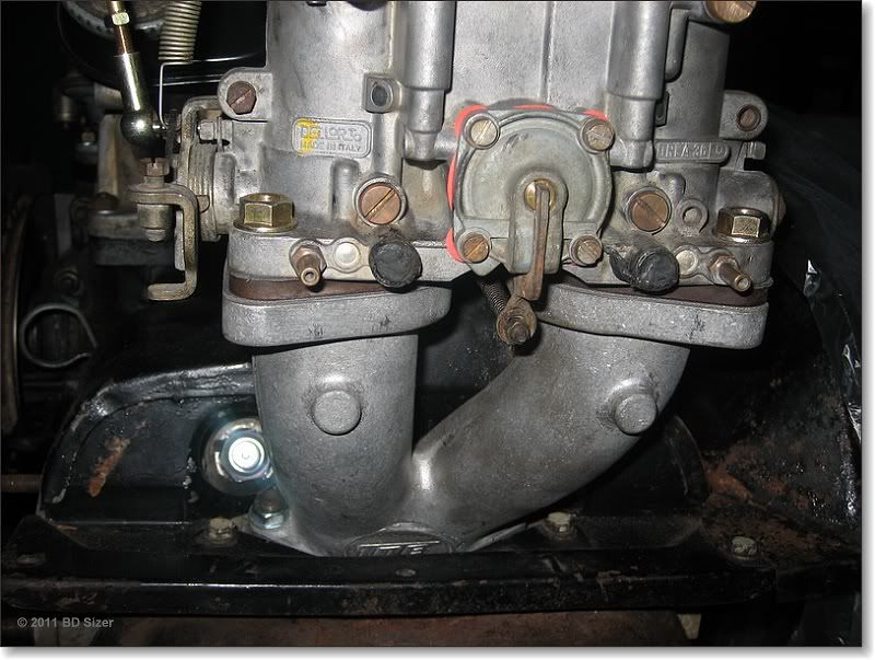

Warum sind denn deine CO Einstellschrauben mit so Gummizeug verschlossen? Hat das nen bestimmten Sinn? Da musst du ja wahrscheinlich auch noch ran.
Die Stehbolzen sind die diejenigen, die im Bausatz dabei waren. Das ganze ist erstmal nur provisorisch zusammengebaut ;) Das schwarze Zeug ist kein Gummi sondern irgendsowas wie Bitumen. Klebt ziemlich und ist noch original Alfa.

Ähhhhh... Jetzt wo du mich drauf hinweist: evtl. sind die Stehbolzen deshalb zu kurz, weil ich dieses braune Bakelit Zwischenstück drinhabe. Muss ich das weglassen? Stammt auch aus dem Alfa....

Die Bakelitteile kannst du dazwischen lassen. Sehen etwas klein aus aber solang noch genug Dichtfläche da ist und der Innendurchmesser passt, ist das ja kein Problem. Die verhindern, dass deine Vergaser zu heiß werden. Gerade nach längerer Autobahnfahrt kannst du ansonsten Probleme mit dem Anspringen bekommen nach kurzer Standzeit. Da wirken die ein wenig entgegen. Da würde ich eher die Bolzen austauschen.
Sprüh am besten, wenn der Motor läuft mal alle Dichtungen (Vergaserfuß und Saugrohr -> Zylinderkopf) mit Bremsenreiniger ab um sicher zu stellen, dass er da nirgends Nebenluft zieht. Spart dir ggf. Fehlersucherei beim synchronisieren.
ich habe den alten hebel so gelassen und nur vorne diesen pin abgeflext und ne bohrug rein gemacht das ich da das gasgestänge befestigen kann, finde diesen hebel wirklich super da man so ganz einfach das gasgestänge über die kleine schraube syncronisieren kann
