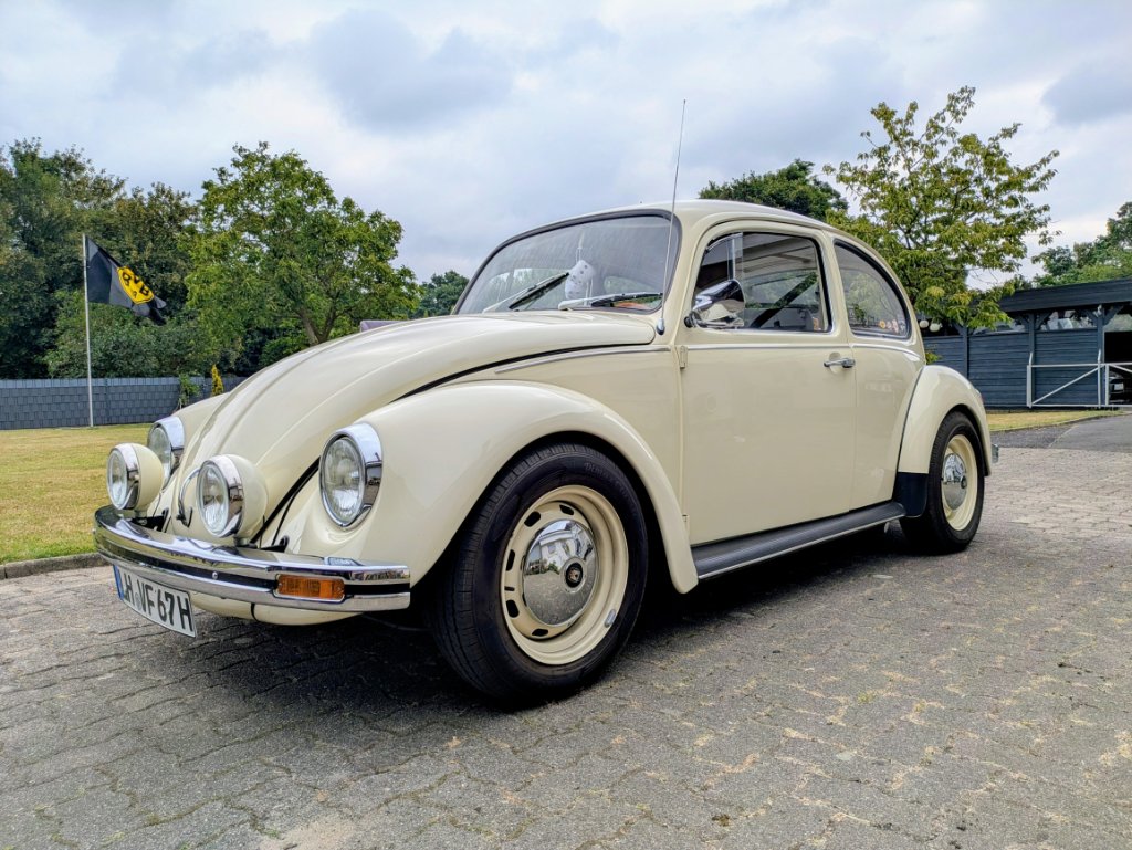

Hi Norbert,
anbei ein Foto von meinem mit den 175 70 R15.
Vollgetankt 340 mm von Nabe bis Kotflügel
Gruß Volker

Norbert
Beiträge: 588
Re: Tieferlegung Kugelgelenkvorderachse mit originalen Gelenken
Beitrag von Norbert »
Wenn du 65er Querschnitt drauf machst kommst du ja ungefähr da hin wo du hin möchtest.
Der 185er könnte aber zu bullig wirken.
Vielleicht mal den 165er versuchen.
VG Norbert
