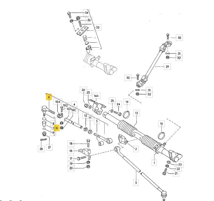

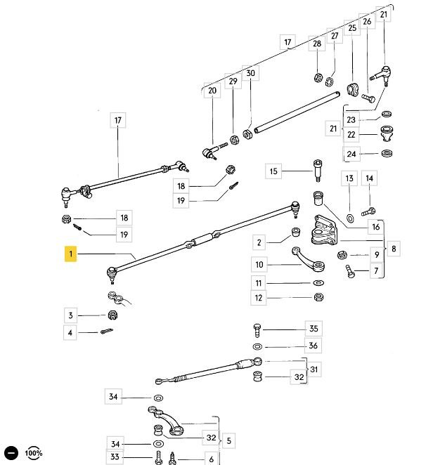

Also, als Kenner der 1303er:
alle vor 08/1974 haben die mittlere Stange, an der je links und rechts 2 Spurstangen mit je 2 Kugelköpfen befestigt sind, also 4 Spurstangenköpfe 2x rechtsgewinde 311 415 812 C, 2x linksgewinde 311 415 811 C
alle nach 08/1975 haben Zahnstangenlenkung, hier gibts nur 2 äußere Kugelköpfe wovon nur die Nr. 6 einzeln getauscht werden kann (311 415 812 C ), also rechts. Links ist das eine komplette Spurstange, die ist entfallen und durch die komplette Rechte (4) ersetzt (133 419 804 A)
noch Fragen?
noch Fragen?

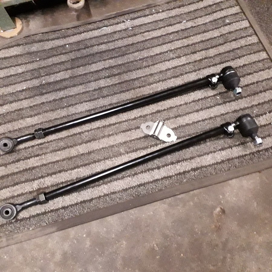

So, Teile sind dann beisammen.
Für die die es interessieren sollte außen ist Rechtsgewinde.
Werde aber nach dem Austausch die alten Spurstangen wohl mit neuen Köpfen ausstatten und beiseite legen.
Weil ich ja einen an der Pfanne habe und selbst weiß das ich die wohl nie wieder benötige, vieleicht aber jemand der "mal eben am WE" die Dinger dringend braucht.
Vieleicht kommt dabei Lars`s Gewindeschneider noch auf den Plan.
Wenn kommenden samstag die Bühne frei ist werde ich den Krempel mal einbauen.

Re: Spurstangenkopf 1303
Spurstangen sind nun eingebaut.
Lars, ich wollte rumkommen, bin aber momentan etwas angeschlagen, tötlicher Männerschnupfen.
Die Woche noch zur Achsvermessung den Kram einstellen lassen und gut is.
Das ominöse Sicherungsblech hätte ich problemlos wieder verwenden können, ist also nicht zwingend erforderlich das zu erneuern wenn die Umlegelaschen nicht brüchig sind.
Aber neu ist neu.
Aber neu ist neu.
