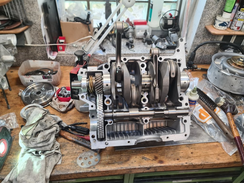

Re: Wiederaufbau 1303LS Cabrio BJ1975
Nix Kerzenständer
Nach den sauber machen Glasstrahlen war die Welle technisch wie im Neuzustand absolut Maßhaltig ohne Schäden an den Lagestellen
Nockenwelle genau das selbe das noch in den Lagern befindliche Öl hat alles geschützt
Trotzdem kommt alles raus weil zu wenig Schmackes
hab heute mal angefangen die Stößelschutzrohre zu fertigen
Kipphebel sind fertig
Neue Ölpumpe ist auch fertig 30mm Druckseite Zweiter Kreis 10mm separat für einen Ölkühler als Heizung
Gehäuse ist fertig bis auf die Stößelbuchsen die kommen erst rein wenn es es komplett gereinigt ist
Triggerscheibe auf den Nockenwelle ist fertig falls es not tut solche Signale zu brauchen
Schaumermal was daraus noch wird
Gruß Andy

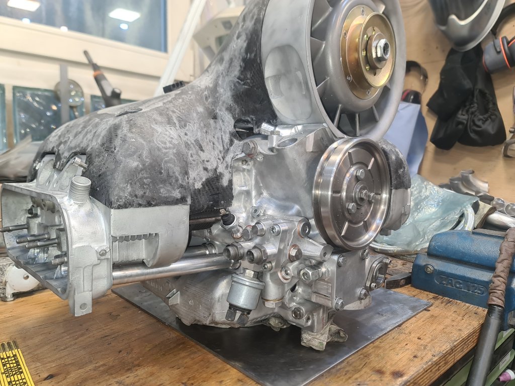

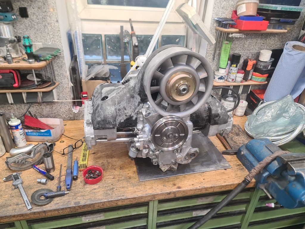

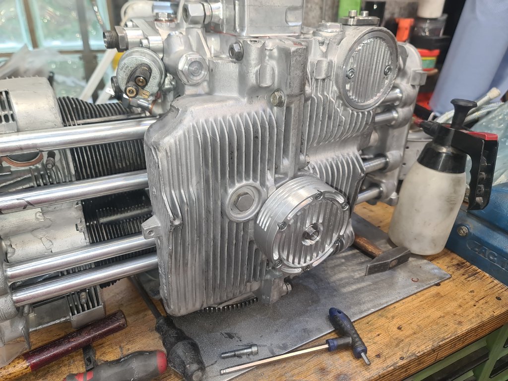

Der Motor wird so langsam
Die Gebläsehaube muss ich noch aufhübschen
Der Ölsumpf ist fertig das Gehäuse ist zusammen wenn die Ventile und Führungen gemacht sind stecke ich das Teil endgültig zusammen
Das Axialspiel muss ich noch einstellen wenn die Scheiben das sind

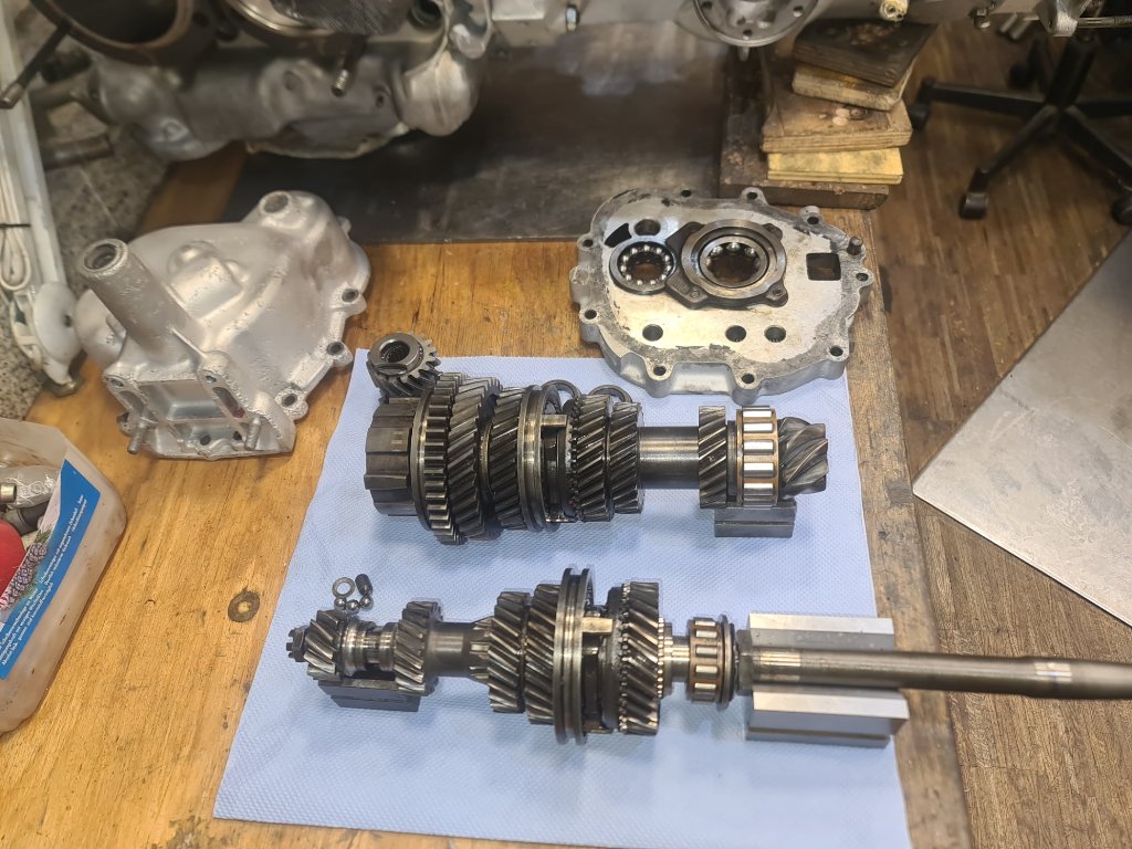

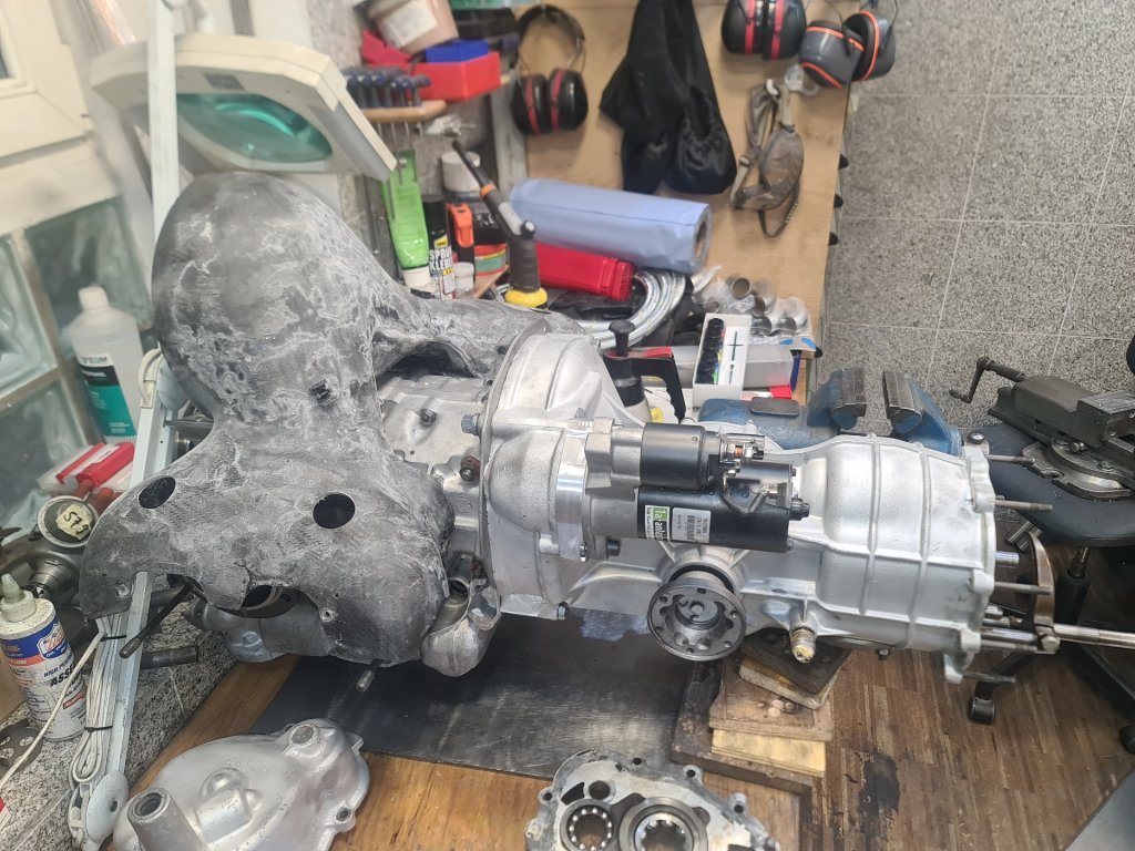

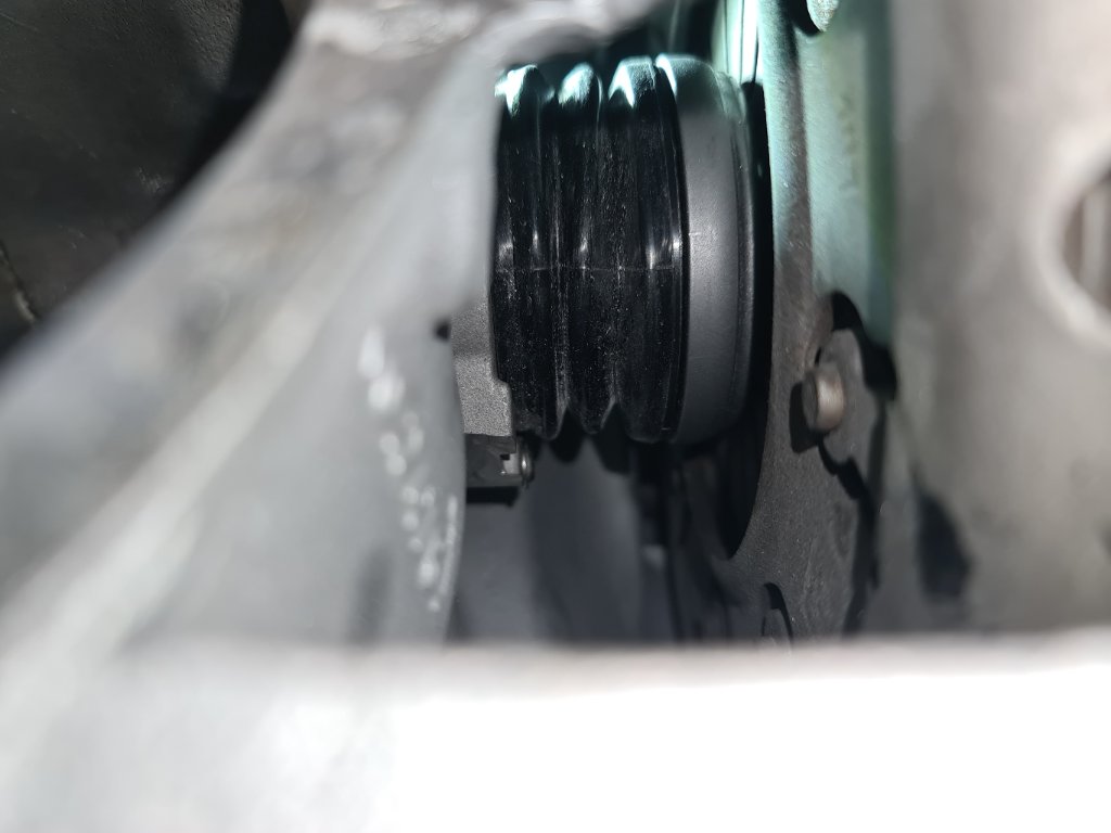

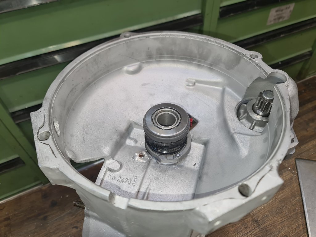

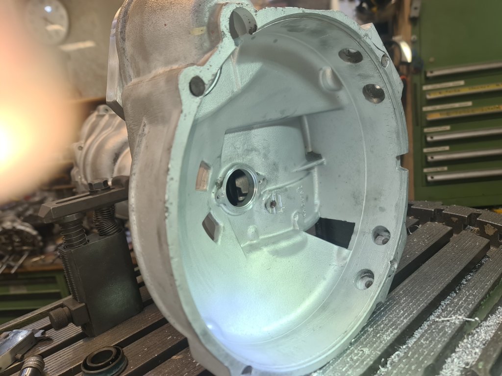

Kupplungshydraulik ist fertig
Die Glocke musste ein wenig geändert werden damit der Zentralzylinder passt
Der Adapter für den 2,2KW Starter ist auch dran
Jetzt feht noch der lange 5. Gang und der Deckel von Bott dann kann ich das Getriebe zusammenbauen

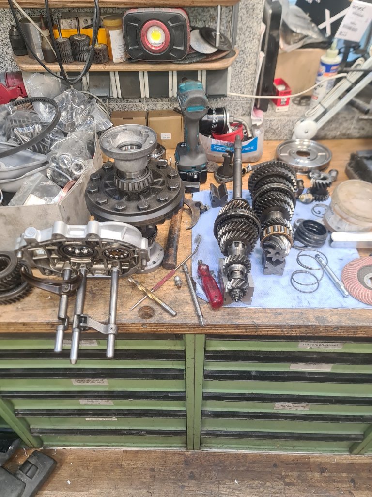

- Henry / MKT
- Beiträge: 504
Moin Andy,
welchen 5.Gang möchtest du verwenden? Wo bekommst den her?
Willst du deiner Frau, das 911er Getriebe antun?
- Schrauberandy
- Beiträge: 501
- Käfer: Typ 11 mit WBX 3,2
- Fahrzeug: Bimota DB2 SR
- Fahrzeug: KTM 690 SMCr
- Wohnort: besigheim

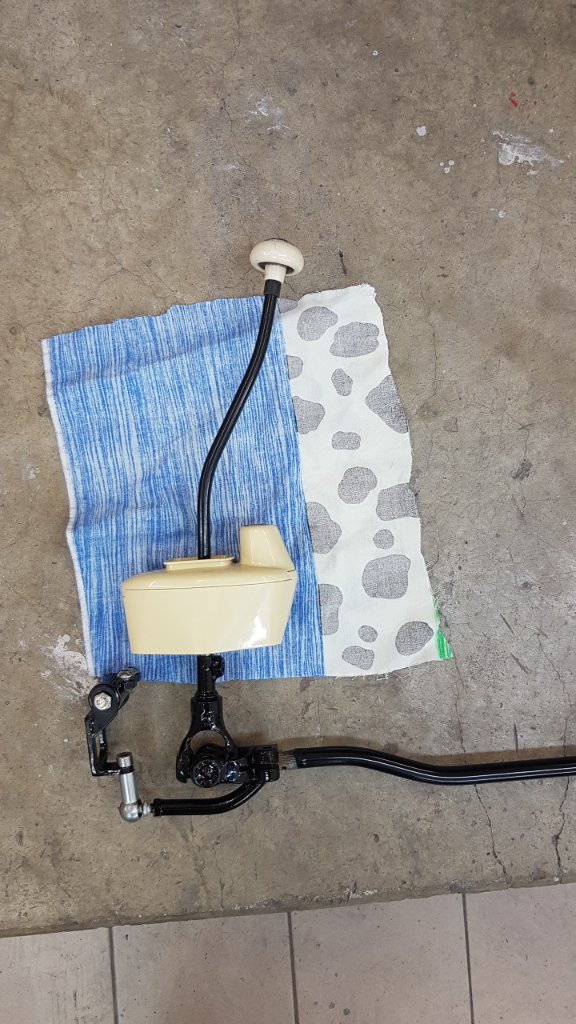

Servus Henry
Gebraucht aus dem Netz Elferteile- Seifert
Der 5. ist zu kurz
Ich hab noch ein 902-1 Alu Getriebe das sollte von einem 912er oder einem der ersten 911er sein
Die Schaltkulisse wird sowieso anders dann ist das Teil auch gut zu schalten
Schaltung wird so wie am Roten Käfer nur längere Wege und ohne Sperrwolf
Gruß Andy
Der 5. ist zu kurz
Gruß Andy
