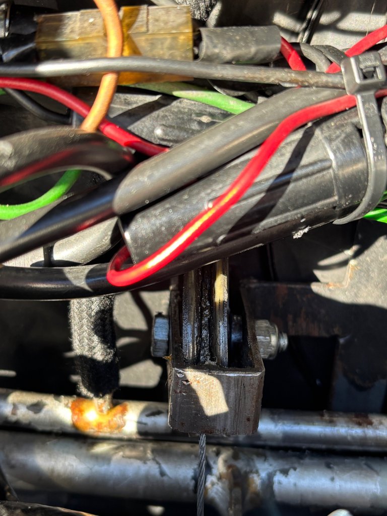

Es handelt sich hier um ein 1978 1303 Käfer Oettinger.
Ich wurde gebeten folgendes Thema anzuschauen:
„Gaspedal bleibt hängen“.
Ich habe festgestellt das zwei Kabelbinder am Gestänge befestigt wurde.
Keine Ahnung wieso?
Die Umlenkrolle hat spiel, dreht sich mit Gaszug beim Gaspedal treten NICHT mit.
Das Ganze sieht etwas „gebastelt“ aus.
Ist das Original so? Läuft der Umlenkrolle direkt auf der Schraube bzw Gewinde?
Hat jemand vielleicht ein Bild, bekommt man noch Ersatzteile oder läuft es auf Eigenfertigung aus?
Grüße Jochem

Mach die Kabelbinder doch einfach mal ab und schau wie es sich dann verhält.
Vieleicht hat es nur geklappert und der Vorbesitzer wusste keine bessere Lösung.
Dabei kannst du eventuell auch das Kabelgewusel etwas ordnen und scheuerfrei verlegen.

Danke. Soweit war ich bereits. Hat nichts gebracht.Mach die Kabelbinder doch einfach mal ab und schau wie es sich dann verhält.
Ich werde jedenfalls die Umlenkrolle ausbauen...bin interessiert dran, wie der Originalstand ist. und die Umlenkrolle vielleicht gewechselt werden muss.
Aktuell kann ich das Auto nur beim Bekannte auf den Parkplatz draußen reparieren. Bei den Minus Temperaturen hier am Bodensee macht das kein Spaß und muss warten bis etwas mehr Sonne da ist.

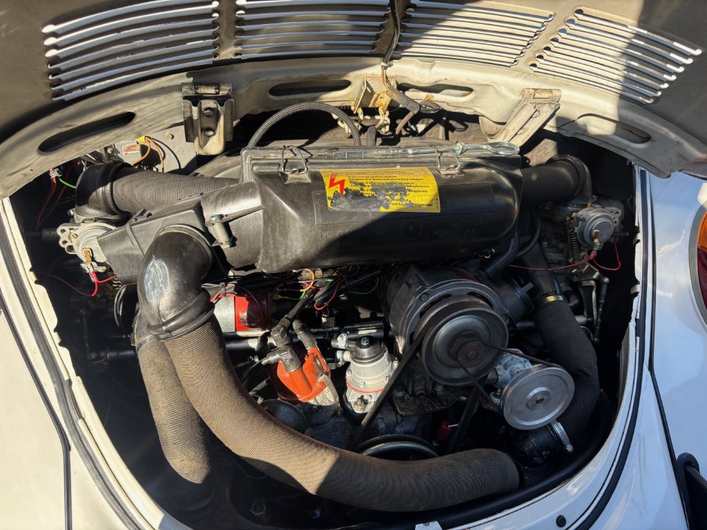

Re: Käfer 1303 Oettinger: Gaspedal bleibt hängen
Hallo Jochem,
die verlinkte Rolle ist etwas anders als die Originale. Ich würde daher weniger auf Verschleiß tippen. Die neue Rolle kannst du gerne probieren. Aber ob sie dein Problem löst?
Das Ausgleichsrohr ist wahrscheinlich zu nah am Gasgestänge und bremst dieses bei Bewegung aus. Dazu muss das Ausgleichsrohr ordentlich auf den Ansaugrohren sitzen. Dabei bitte auch die Gummiwinkel prüfen. Das Ausgleichsrohr ist immer leicht gebogen. Es könnte sein, dass es durch das Anbringen der Kabelbinder verbogen wurde. Wie schon geschrieben: Das Rohr anzupassen ist ein bisschen nervig. Aber es geht!
Vergleiche mal den Abstand auf dem Bild! Sorry, weiß nicht, warum es auf dem Kopf steht

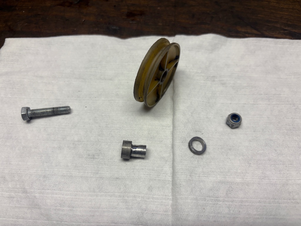

JochemsKäfer
- Beiträge: 546
- Käfer: 1303LS - '78
- Wohnort: 88069 Tettnang

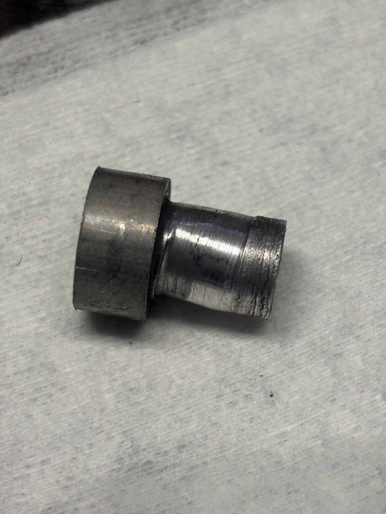

Bernd hatte Recht, aber es ist ein (selbst) angefertigtes Alu Teil.
Der Verschleiß ist offensichtlich:
Da kann die Umlenkrolle nur hin-und-her wackeln und verklemmt sich.
Ich überlege mir was.
Ganz klar eine Reklamation. Das darf nach gerade mal 50 Jahren nicht passieren
Du hast ja einen breiteren Halter für die Rolle, Die Stahlrolle ist ca. 1mm breiter als die Rolle, damit sie sich seitlich bewegen kann. Also ein durchgehendes Rohrstück nehmen und nach rechts und links mit U-Sheiben auffüllen. Ansonsten so ein Teil aus Stahl drehen (lassen), damit es die nächsten 50 Jahre hält
