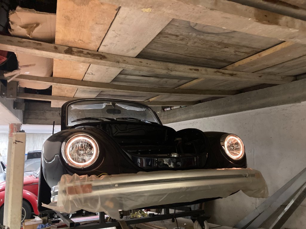

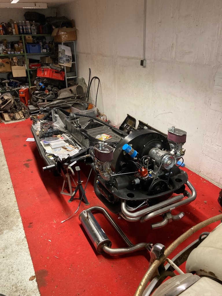

Ich baue gerade einen German Style 1303 Cabrio mit diversen schönen Dingen, der jetzt nächstes Jahr zu Tüv soll.
Er ist Kerscher tiefergelegt mit ATS Felgen, Tafel Bremsen, Nardi Holzlenkrad und das größte Thema 2,3l mit Super Competition und Weber Doppelvergaseranlage und Cupstreben.
Das Auto hat keinen Brief mehr und die Bodengruppe kommt von einem Kalifornier.
Wie gehe ich am besten vor: Erstmal 50PS reinhängen und den Rest versuchen eingetragen zu bekommen und zur Zulassung bringen und dann im Nachgang den nächsten Schritt mit dem Motor oder alles auf einen Versuch bei den Herren in Blau abgeben und sehen was passiert?
