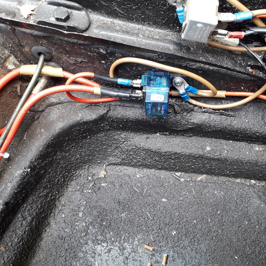

Ich werfe mal ein Relais zum Entlasten des Zündanlassschalter in den Raum. Passt gut unter die Rückbank wo der Steckverbinder zum Magnetschalter ist. Funktioniert seit Jahren, nachdem der Anlasser immer mal wieder gemeckert hatte
Liebe Grüße
Alex
