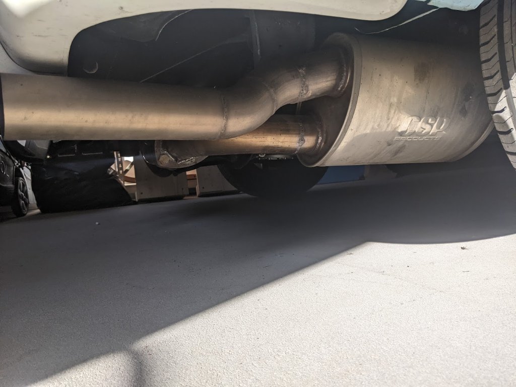

ich fahre am T2A den Python. Wenn man ihn umbaut ist es ein toller Auspuff am Bus. Ich habe am Topf Einlass und Auslass getauscht damit er höher sitzt, außerdem ergibt sich so die Möglichkeit ein Endrohr vernünftig bis nach hinten zu führen. Vorher hing er extrem tief und war unangenehm laut mit dem kurzen, gebogenen Endrohrstummel.
Schade, das CSP das Teil nicht direkt so anbietet...

@Steve. Es gibt ja bei CSP extra diese Endrohr damit die Anlage etwas leiser wird:
https://www.csp-shop.de/auspuff-heizung ... 7877a.html
Das würde sich wahrscheinlich lohnen um die Anlage leiser zu bekommen.
Wärst du so nett mal ein Foto zu teilen damit ich weiß wie das bei Dir aussieht nach der Änderung.

Re: Sportauspuff für VW Bus T1
Spyder Mike hat geschrieben: ↑Fr 29. Aug 2025, 12:07 Hallo Zusammen,
vielen Dank für eure schnelle Antwort.
War es eigentlich eine größere Aktion den Auspuff eingetragen zubekommen? TÜV gibt es ja leider für keine der Anlagen.
@Jürgen Danke für deine Info. Warum denkst du das 42mm zu groß sind? Zu viel Drehmomentverlust bzw. einen anderen schlechteren Drehmomentverlauf?
VG Mike
so sieht der Auspuff aus nach dem Umbau. Eintragung war kein Problem...
Viele Grüße
Stefan
Guten Morgen,
Vielen Dank für die Fotos Steve. Das sieht mal sehr gut aus. Original sitzt dann der Topf wohl noch weiter unten?
Damit würde die Original CSP Version bei mir rausfallen da mein Bus doch etwas tiefer ist und ich keine Lust habe an jedem Hubel aufzusetzen. @Jürgen mein Motor ist leider schon zusammen gesteckt. Wenn ich nicht zufrieden mit meiner Kombi bin, werde ich aufjedenfall auf dich zurück kommen. Vielen Dank für die Info und deine Einschätzung.
VG Mike

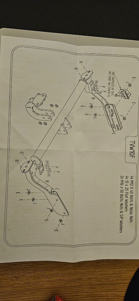

Hallo Mike, was ist denn das für eine AHK? Wie passt die mit dem Auspuff??
Hast Du ein Bild von unten?
Danke, Gruß Jörg
Danke, Gruß Jörg
- Spyder Mike
- Beiträge: 72
- Registriert: Di 5. Apr 2011, 17:07
- Wohnort: 56651 Oberzissen
Ji Jörg,
hier 3 Fotos
Hier ist der neue Motor und Auspuff noch nicht drunter!
VG Mike
hier 3 Fotos
VG Mike
