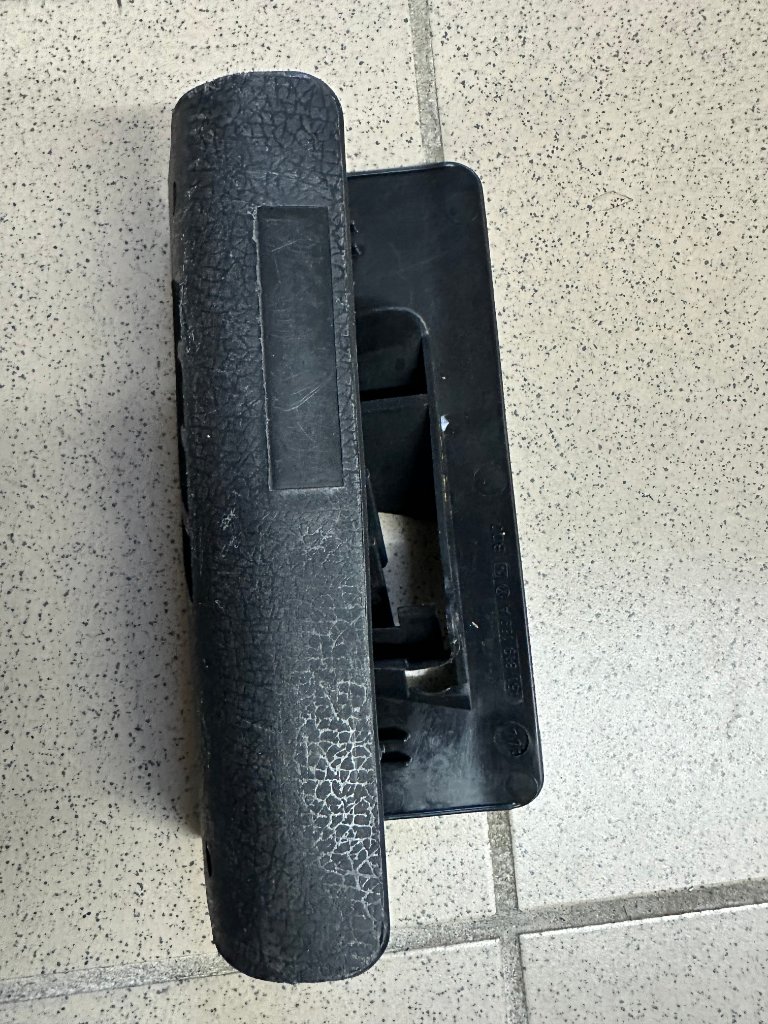

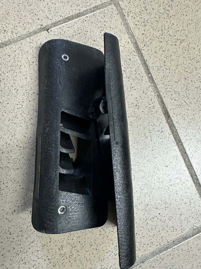

hier mal ein Cabrioteil vs. Limo.
Wenn du welche benötigst, dann mach ich dir Schöne, bitte Nachricht

Henry / MKT hat geschrieben: ↑Mo 25. Aug 2025, 19:20 Moin,
Vielen Dank, das passt. Da muss ja wirklich einiges weg beim Cabrio. Den Teppich sauber auszuschneiden dass es passt wird glaub schwieriger :(

Also sind die Cabrio-Teile länger als die der Limosine wenn ich das richtig sehe.

es muß ca. 1 cm von der Horizontalen Fläche auf die ganze Länge abgeschnitten werden. Es ist tatsächlich nicht so schwierig und erklärt sich beim Versuch der Montage von selbst. Ich habe es mit einer Eisensäge in mehreren kleinen Schritten gemacht , weil ich kein Maß hatte.Selbst wenn die Kante nicht so sauber abgesägt wird ist es nicht so schlimm, da es im Teppich verschwindet.

Pini1303 hat geschrieben: ↑Mo 25. Aug 2025, 22:02 Also sind die Cabrio-Teile länger als die der Limosine wenn ich das richtig sehe.
Das siehst du falsch ;-)
