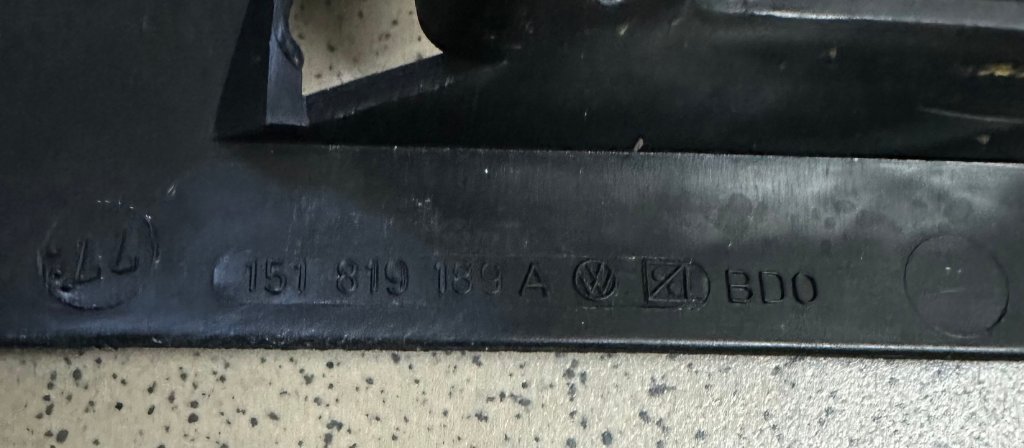

hier mal ein Cabrioteil vs. Limo.
Wenn du welche benötigst, dann mach ich dir Schöne, bitte Nachricht

Henry / MKT hat geschrieben: ↑Mo 25. Aug 2025, 19:20 Moin,
Vielen Dank, das passt. Da muss ja wirklich einiges weg beim Cabrio. Den Teppich sauber auszuschneiden dass es passt wird glaub schwieriger :(

Also sind die Cabrio-Teile länger als die der Limosine wenn ich das richtig sehe.

Pini1303 hat geschrieben: ↑Mo 25. Aug 2025, 22:02 Also sind die Cabrio-Teile länger als die der Limosine wenn ich das richtig sehe.
Das siehst du falsch ;-)

Beitrag von Pini1303 »
also sind die kürzeren die vom Cabrio...
Muss morgen mal messen...
Henry / MKT
Beiträge: 503
Re: Heizklappen Fussraum vorne 1303 Cabrio
Beitrag von Henry / MKT »
Brauchst nicht messen, sind alle gleich lang!!
