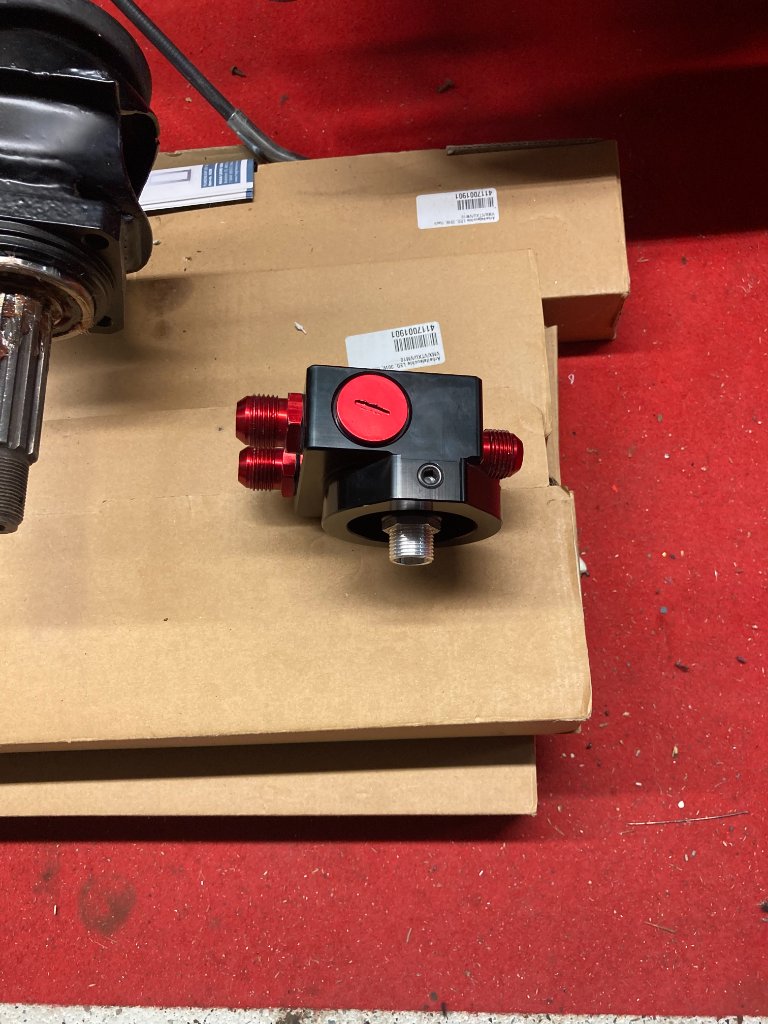

Hallo Zusammen,
ich will einen Frontölkühler im 1303 verbauen. Dazu habe ich mir ein Ölfilterflasch mit eingebauten Thermostat zugelegt.
Hat jemand Erfahrung wie das Ding richtig funktionieren soll ?
Ich hab es im Kochtopf ausprobiert, aber zum einen festgestellt das der Kühlerkreislauf immer etwas offen ist und zum anderen wenn das Thermostat sich schließt und den Kühlerkreislauf öffnet dann immernoch der kurze Kreislauf (vom Motor raus durch den Filter durch und wieder zurück) zu 50% offen ist.
Der Ölkühler wird doch dann garnicht richtig durchflutet oder?
:roll:

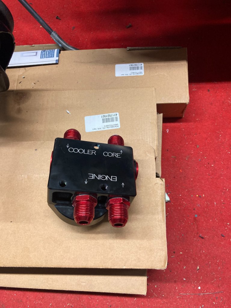

Hier noch ein paar Bilder

Soweit ich weiß, ist ein Motoröl-Thermostat immer etwas offen, damit das System immer ein wenig "gespült" wird und die Luft aus Schläuchen und Kühler entweichen kann.
@Baumschubsa: eigentlich ist die Funktion genau umgekehrt: erst ist das Thermostat geschlossen, das Motoröl zirkuliert im "kleinen" Kreislauf. Bei Erreichen einer durch das Dehnstoffelement vorgegebenen Temperatur öffnet das Thermostat und das Öl gelangt in den "großen" Kreislauf vom Front-Ölkühler, bis die Temperatur durch das kühlere Öl auf einen ebenfalls vorgegebenen Wert sinkt und das Dehnstoffelement den Thermostaten wieder langsam schließt.

Baumschubsa hat schon recht, normal ist der große Kreislauf immer offen und bei zu nehmender Temperatur wird der kleine Kreislauf geschlossen.
Zumindest bei den Ölthermostaten die ich kenne ist das so.

Bei diesem hier ist es aber so wie Espresso sagt, nur warum sind beide Kreisläufe aktiv wenn das Thermostat die 88°c mit der Öffnungsfreigabe hat?

Es ist bei dem Ölfluss ja nur bedingt interessant welche Wege offen sind sondern viel mehr welcher Weg den geringsten Wiederstand hat den nimmt das Öl dann.
Re: Ölthermostat mit Ölfilter
Das mit den komplett geöffneten Kreisläufen ist Unsinn. Das Dehnelement sitzt im Rücklauf. Das Motoröl kommt aus dem Sumpf und wird bei geschlossenem Thermostat direkt wieder in den Rücklauf geleitet. Wenn das Öl an die Öffnungstemperatur kommt, dann öffnet der Durchlauf zum Kühler. Da sich das Dehnelement im Rücklauf befindet, schließt es wieder, sobald das Öl kühler als die vorgegebene Temperatur ist. Erst wenn genug Wärme vom Motor kommt, bleibt es einigermaßen konstant geöffnet. Deshalb gehört auch die Größe des Ölkühlers mit in das System einbezogen. Ein „zu großer“ Ölkühler, sorgt für ein ständiges öffnen und schließen des Elements.
Der große Ölkühler bei mir wurde bei AB Fährt im vorderen Drittel warm und war am Rücklauf geradezu kalt. Ein anderes Dehnelement mit 105 Grad hat die Situation nur geringfügig verbessert. Erst ein kleinerer Ölkühler führte zum gewünschten Ergebnis. Möglichst schnell warm, stabile (ca.) 110 Grad und maximale 120 Grad.
Das System entlüftet sich, weil der Rücklauf vom Ölkühler ungehindert am Ölkreislauf hängt und die Luft auf der anderen Seite vom vorbei strömenden Öl mit genommen wird. Die Luft geht fast ungehindert durch, das Öl eher weniger.

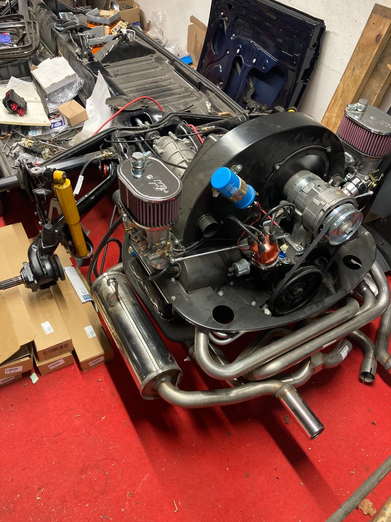

Vom Bild Deines Motors her würde ich sagen: /8 zu groß

Also der Motor hat 2,3l und eine Super competion 2 und eine Verdichtung von 10:1 Mit dem alten Gebläsekasten. Er Soll um die 165PS haben. Das Getriebe ist auf Beschleunigung ausgelegt. Es wäre wirklich schade um das gute Stück wenn hier etwas schief gehen sollte.
