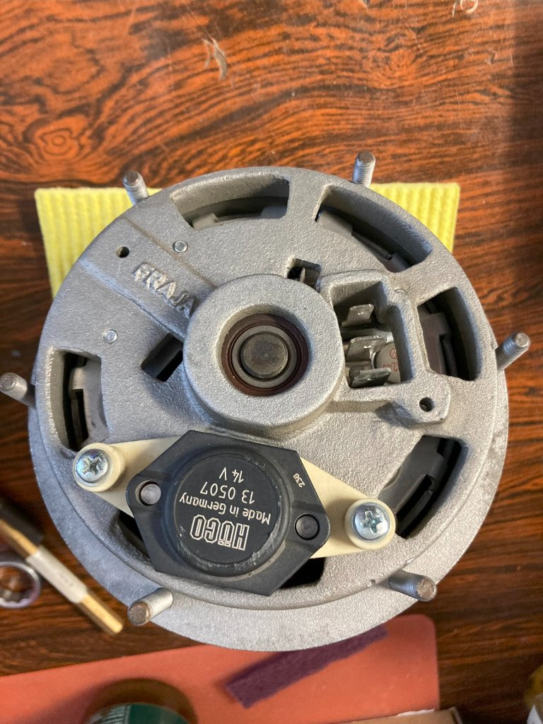

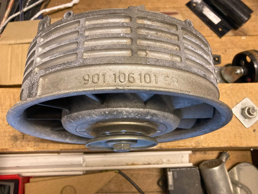

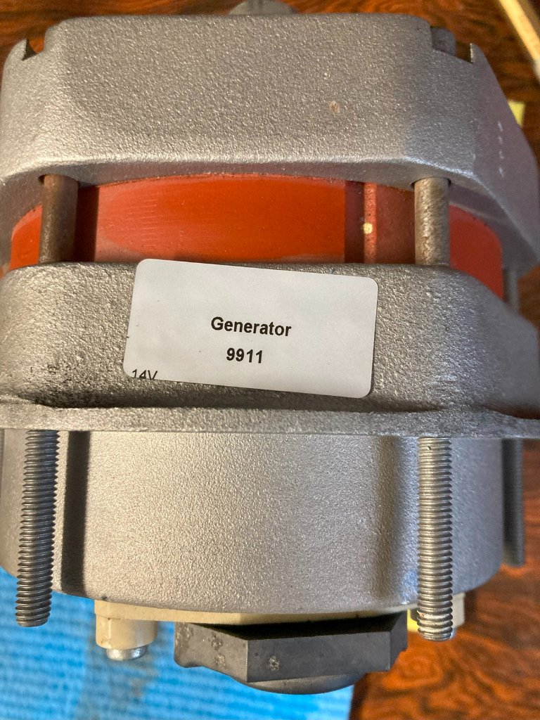

Hi Leute
hab ein Porsche 911 Lüfterrad inkl. neuwertiger Lima bekommen
leider kann ich mit dem Hersteller " FRAJA" etc. nichts anfangen wegen Ladestrom etc.
vielleicht kennt ja jemand von euch dieses Modell und kann mir weiter helfen
Gruß Maddin

Müsst Ihre eigentlich immer den Namen "Porsche" verwenden!
Das Bild zeigt einen Umbausatz von Frank Jahn, mir dem man handelsübliche VAG - Komponenten verbauen konnte.
Wie so vieles wurde es von OK kopiert.
Und was ist nun Deine Frage?

Hallo Markus
d.h. in dem Gehäuse steckt eine handelsübliche Lima aus dem VAG Regal !!!!
mich würde interessieren, was für einen Ladestrom das Teil hat
Org. gab es die mit 55A, 75A und 90A
Gruß Maddin
Gruß Maddin

Hallo Markus
hab im Netz leider nichts gefunden über Frank Jahn
hast du mehr Info's, gibt es eine Internetseite / Kontakt
hätte gerne gewusst, was für eine Lima verbaut ist
Gruß Maddin
Gruß Maddin

das wird eine 75A sein, da die 55A da nicht passt.
Ich habe noch 2 Umbausätze , falls jemand Intresse hat.
Re: unbekannte Porsche 911 Lichtmaschine
Bei dem System passen die alten 45-55A ggf auch 65 A Golf lima .
Vielleicht will Frank auch nicht gefunden werden

Danke Leute
von welchem Golf wären den die Lichtmaschinen ?
74er_1303
- Beiträge: 961
- Käfer: VW 1303
- Fahrzeug: VW 1600 TL
- Wohnort: NRW Rheinland
Fraja hat damals die beiden Cover verkauft. Das war in den 90ern. Das Innenteil gabs vom Schrotti. Das war eine preiswerte Möglichkeit an eine passende Lima zu kommen, die zuverlässiger funktioniert los die teilweise mäßigen Marshal Limas. Im Ergebnis kann man aber nicht sagen, welcher Golf/Passat Generator eingebaut ist.
Es ist die normale Golf 2 / Jetta 2 / baugleiche aus der Zeit Benziner-Lima vom 1,6er oder 1,8er, Bosch oder Hella. Es gab auch Valeo, die passt nicht.
