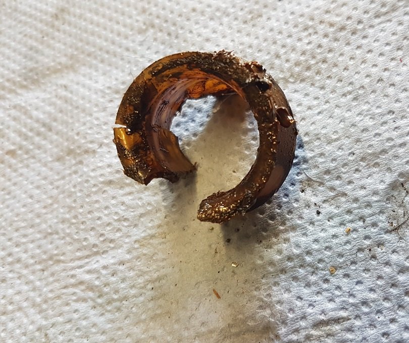

Also im Cabrio hab ich auch die Kombination aus 2-Teilig vorne und hinten eine neue Kupplung sammt Gummis eingebaut, schaltet wie neu!
So sah die alte Schaltstangenführung aus:

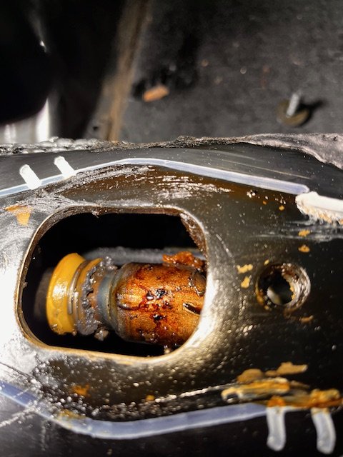

Hallo in die Runde

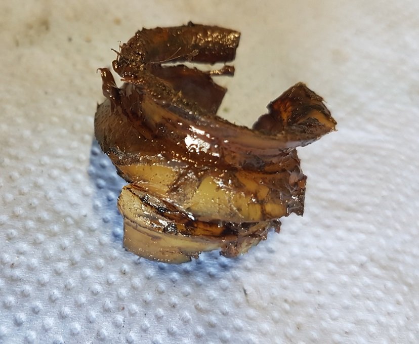

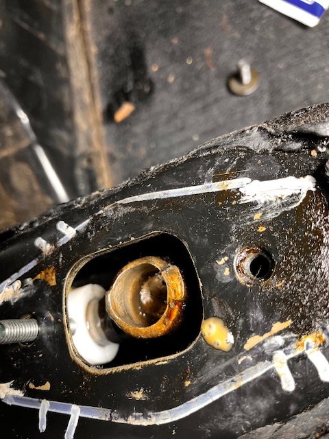

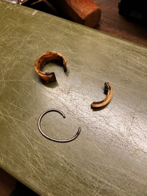

heute war es soweit. Der schon länger geplante Austausch der Schaltstangenbuchse stand an. Der Schaltknüppel schlackerte ordentlich hin und her und das treffen der einzelnen Gänge war durchaus schwierig geworden. Darüber hinaus war bei jedem noch so kleinen Wackler am Schaltheben ein metallisches "klappern" zu hören. Hier berührt Metall Metall.
Schon beim öffnen des Deckels hinten am Rahmentunnel über der Schaltstangenkupplung kam ein teil der "alten" Schaltstangenbuchse zum vorschein.
Unter dem Schalthebel war dann der Rest zu finden. Der Kunststoff hatte sich im Laufe der Jahre in eine krümmeligen Masse verwandelt die hinter dem "Pfeifenkopf" an der Schaltstange haftete. Dort wo die eigentliche Schaltstangenführungsbuchse sitizen soll war nichts mehr, hier klapperte die Schaltstange direkt an die Metallführung. Hier sieht man den anderen Rest der Schaltstangenbuchse direkt am Pfeifenkopf. Der Sicherungsdraht der alten Buchse ist auch noch zu sehen.
Mit einer spitzen langen Zange wurden die Reste entfernt, mit einer gut zugreifenden Mini-Grip-Zange wurde der Sicherungsdraht gezogen. Das sind die Reste:
Nach dem reinigen und dem neu fetten der Schaltstange wurde die neue geteilte Schaltstangenbuchse gemäß der Anleitung montiert. Hier ist die neue Buchse montiert zu sehen.
Nach der Montage des Schaltlknüppels und der Schaltstangenkupplung erfolgte ein ausführliches Probeschalten. Das Schaltgefühl ist der Wahnsinn, nichts klappert mehr, nichts wackelt und die Gangwechsel wirken präzise. Ich bin jetzt schon sehr gespannt auf die erste Probefahrt. Leider muss ich damit noch bis zum 01. April warten.
Ich bedanke mich an dieser Stelle noch für die Hilfe hier im Forum.

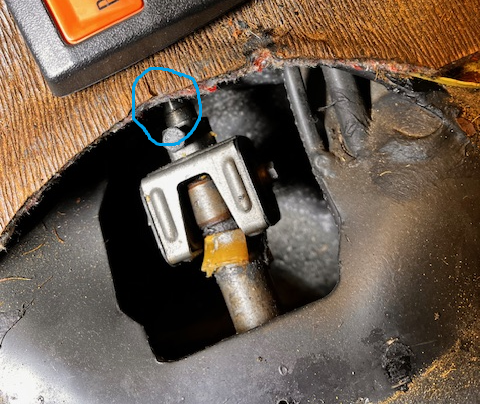

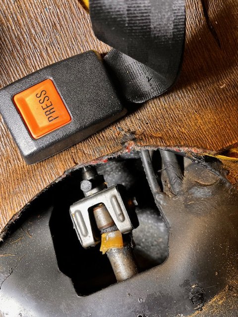

Eine kleine Frage habe ich allerdings noch. Ist es ratsam den Stutzen bzw. die Stange welche hinten aus dem Getriebe kommt und dann mit der Schaltstangenkupplung per Schraube mit Kegel verbunden wird zu fetten? Aktuell ist diese Stange recht trocken, ob dort jemals Fett gewesen ist weiß ich nicht. Hatte überlegt dort Silikonfett dünn draufzustreichen, aber vielleicht ist das ja auch nicht sinnvoll.
Hier im Bild ist die Stange, wenn auch schlecht zu sehen, markiert.
