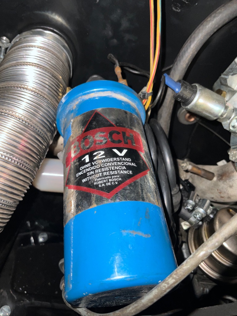

Wie ich eingangs geschrieben habe, ist der Wagen nicht Original. Dazu gehört u.a. die Umrüstung auf 12V und der 1600ccm - 50PS-Motor. Wenn ich Dich richtig verstanden habe, VeeDee, dann würde die Ursache mit den falschen oder zugesetzten Rücklaufnuten in meinem Fall nicht zutreffen, da es dieses Problem nur bei 30PS-Motoren gibt. Generell halte ich es für wahrscheinlicher, dass die Zündspule defekt ist und bei Überhitzung ihren Dienst nicht mehr tut. Ich füge mal ein paar Fotos hinzu. Wie Ihr erkennt, ist die Zündspule schon alt. Gibt es bei der Neuanschaffung auf irgendetwas zu achten? Wieder Bosch oder besser ein anderes Fabrikat? In einem anderen Forum war es bei einem ähnlichen Problem auch die Zündspule. Dort wurde die Spule mit Eisspray runter gekühlt, als das Problem auftrat. Danach sprang der Wagen wieder sofort an…vielleicht probiere ich es auch so erst mal.
Korrigiert mich bitte, wenn mein Vorgehen Quatsch ist.

Die Spule ist auf Jeden der letzte Abfall!

Poloeins hat geschrieben: ↑Do 15. Aug 2024, 21:00 Die Spule ist auf Jeden der letzte Abfall!
Warum ist die Spule der letzte Abfall? Welche Spule ist denn absolut top? Ich hatte ja um eine Kaufempfehlung gebeten!

mistkäfer hat geschrieben: ↑Fr 16. Aug 2024, 15:38 Welche Spule ist denn absolut top? Ich hatte ja um eine Kaufempfehlung gebeten!
Die blauen von Beru. Die gibt`s noch Made in Germany - darauf sollte man achten - die ganz Aktuellen sind mittlerweile auch aus China :(
