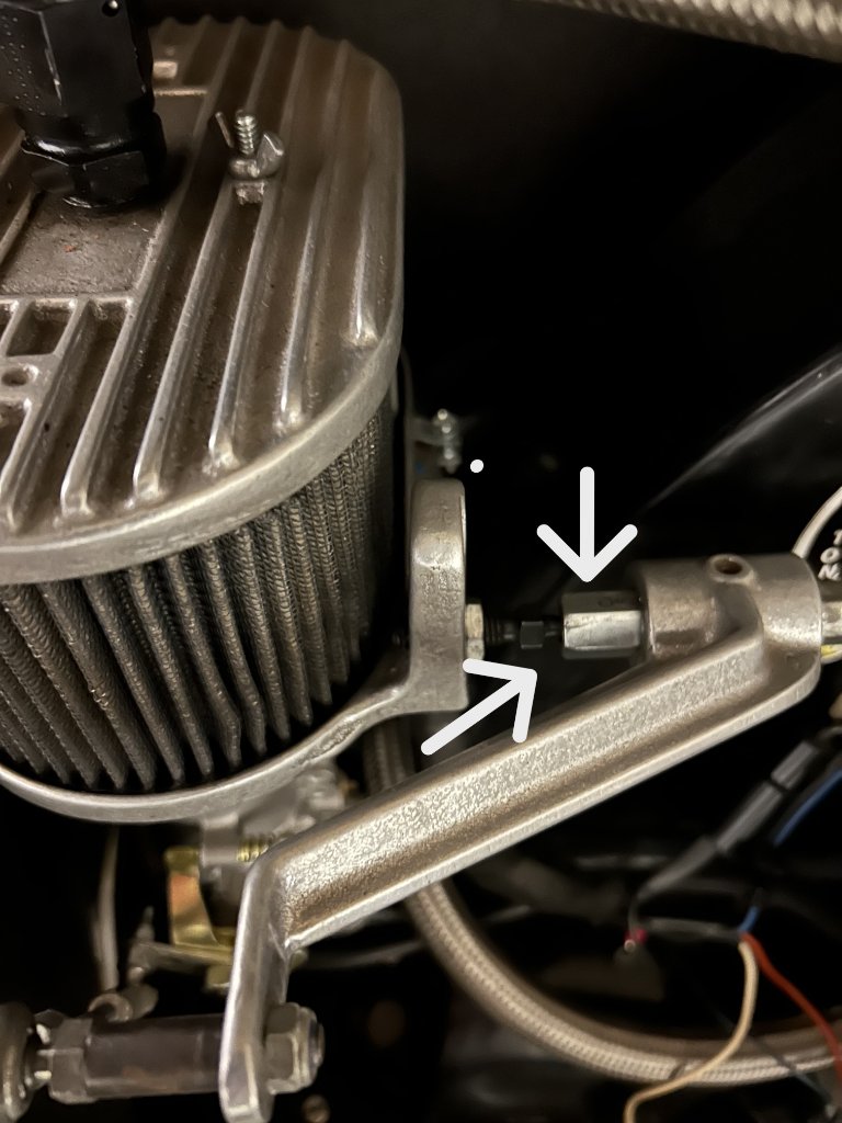

habe jetzt ca.5000KM mit meinem Motor runter, der eine Doppelvergaser Anlage drauf hat, erst 40er jetzt 44er, das ist aber eher egal. Am Wochenende hatte ich erstmalig seit langen einen wilden Ritt durch den Elm, sehr schoene Strecke zum heizen, es waren einige Motorräder dabei und reichlich Kurven. Das Fahrwerk von Tafel in verbindung mit den Bremsen hat sich definitiv bewaehrt.

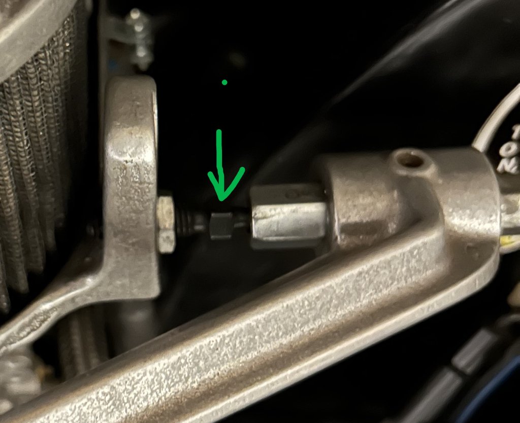

Aber: Nach dem wilden Ritt ist mein Gas haengengeblieben, habe ihn ausrollen lassen und geschaut, es ist der kleine gelbe Plastikeinsatz in dem Crossbar aus der Fuehrung rausgerutscht, sodass die Gewindestange mit dem Kugelkopf am Ende an der in das Crossbar reingeht nicht mehr sauber gefuehrt wurde.

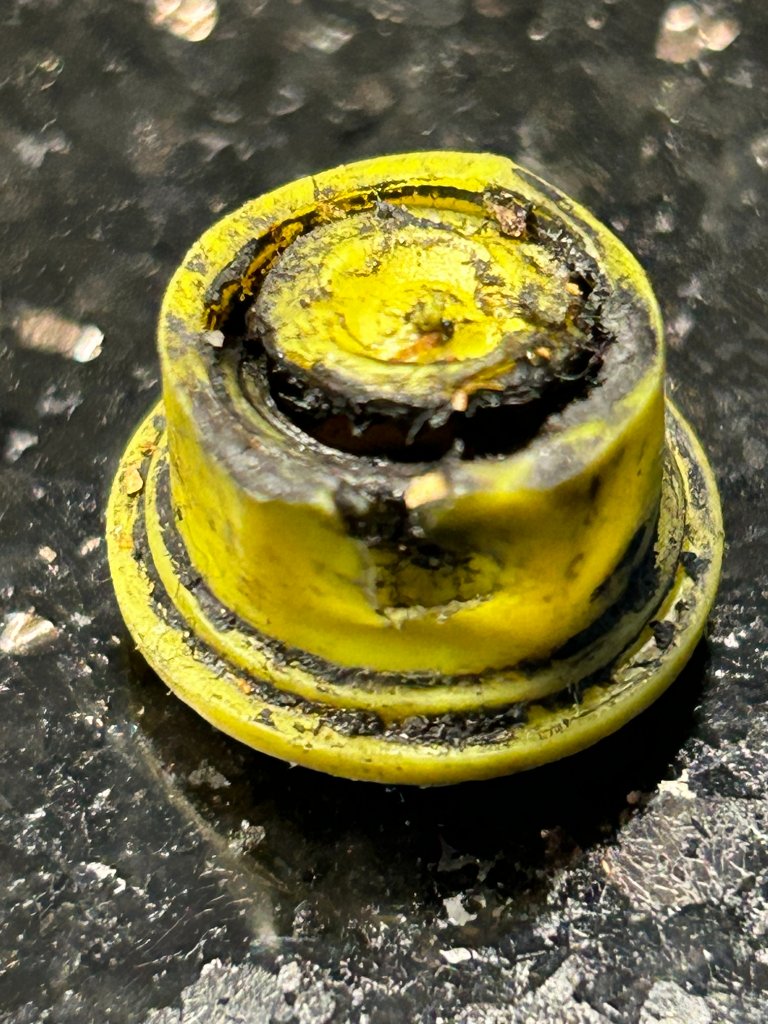

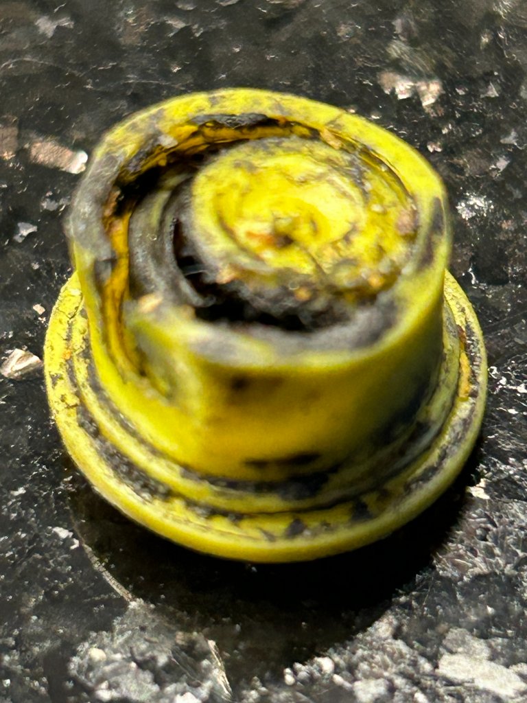

Ich habe Der kleine gelbe Knubbel sieht fuer mich KO aus, der ist gerissen und ich bin auch nicht sicher, ob der am Ende was in das Crossbar schaut, nicht noch eine Fuehrung hat fuer die Feder die da gegendrueckt.
Ich habe es provisorisch auseinandergebaut, den Kugelkopf mit der feder in dem Crossbar bestmoeglich eingestellt und konnte dann sauber nach Hause fahren.

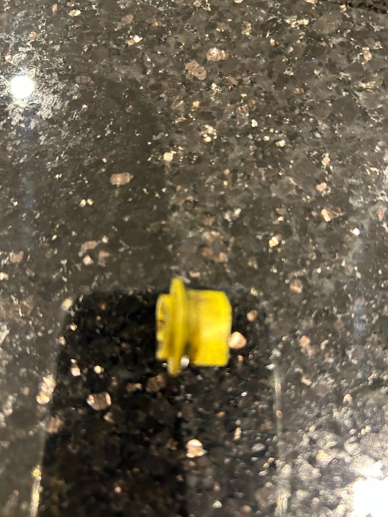

Gibt es das kleine gelbe Teil als Ersatz? Kann das ggf jemand 3D drucken
Soll ich einfach nur alles sauber machen und ggf einkleben
als ersatz habe ich nichts gefunden
