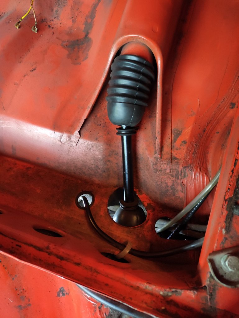

Re: Staubschutzmaschetten bei der Kreuzgellenkwelle der Lenkung wechseln.
Es geht doch um 02/03, richtig?
Kannst du ohne Probleme machen.
Die kleine Seite ist elastisch genug um sie über das Gelenk zu ziehen.
Hab ich vor einiger Zeit gemacht
Nur keine spitzen oder scharfe Gegenständ benutzen.
Mach dir aber keine Illusionen.
Die Reprodinger passen nicht so gut wie die ab Werk verbauten.
Auf der großen Seite habe ich die Manschette mit der zweiten Falte auf die Kunststoffscheibe gezogen, weil sie sonst gar nicht hält.
Die kleine Seite rutscht deshalb wieder von seinem Ring, aber das war mir egal, Hauptsache überhaupt etwas Schutz.
- IMG_20230513_122821-B.jpg (117.37 KiB) 2608 mal betrachtet
- IMG_20230513_122837-B.jpg (152 KiB) 2608 mal betrachtet
LG Gerold

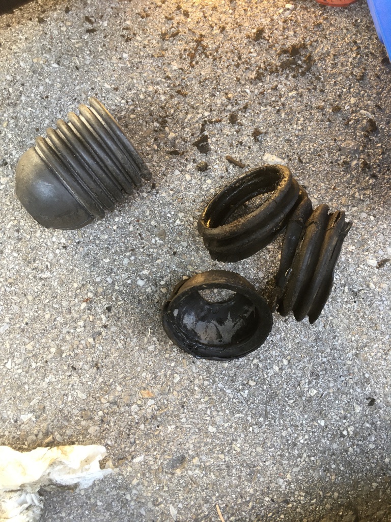

Ich „durfte“ sie letzten Sommer erneuern, da bei der HU beanstandet.
Eine ziemliche Sauerei, da natürlich dort Unterbodenschutz ab Werk verteilt wurde.
Auch würde ich nicht drauf verzichten, zumindest bei der unteren, das empfindliche Gelenk im Dreckbereich sollte geschützt sein.
Und ja, man kann neue flexible Manschetten vorsichtig dehnen und über das Gelenk ziehen.
Auf dem Bild im Beitrag drüber fehlt aber m. E. der Kunststoffteller am Getriebe.
Doch, der ist vorhanden.
Aber wie oben erwähnt, sitzt die Manschette mit der zweiten Falte auf dem Teller, weil die Dinger sonst nicht halten.
LG Gerold
Im KBCGG seit 86
Im KBCGG seit 86

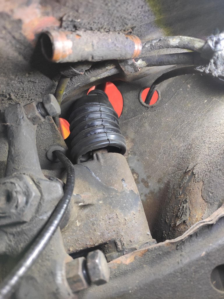

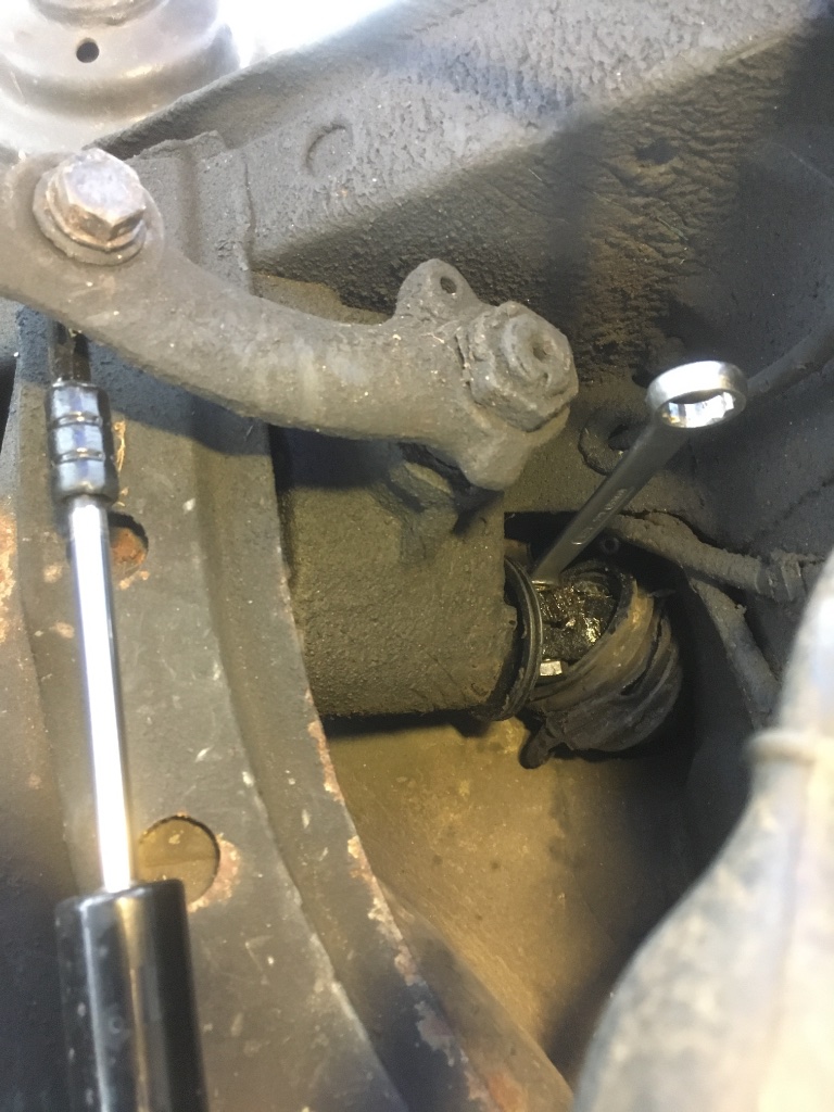

Servus Gerold,
Dann ist er tatsächlich gut ‚versteckt‘.
Da hatte ich mit meinen Manschetten wohl Glück, die paßten besser.
Ausbau über Kopf
Vergleich alt <~> neu
Ausbau über Kopf
Viele Grüße und gute Fahrt,
Marc
Marc
So sahen die bei uns auch aus.
Hab beide von oben montiert.
LG Gerold
Im KBCGG seit 86
Im KBCGG seit 86
