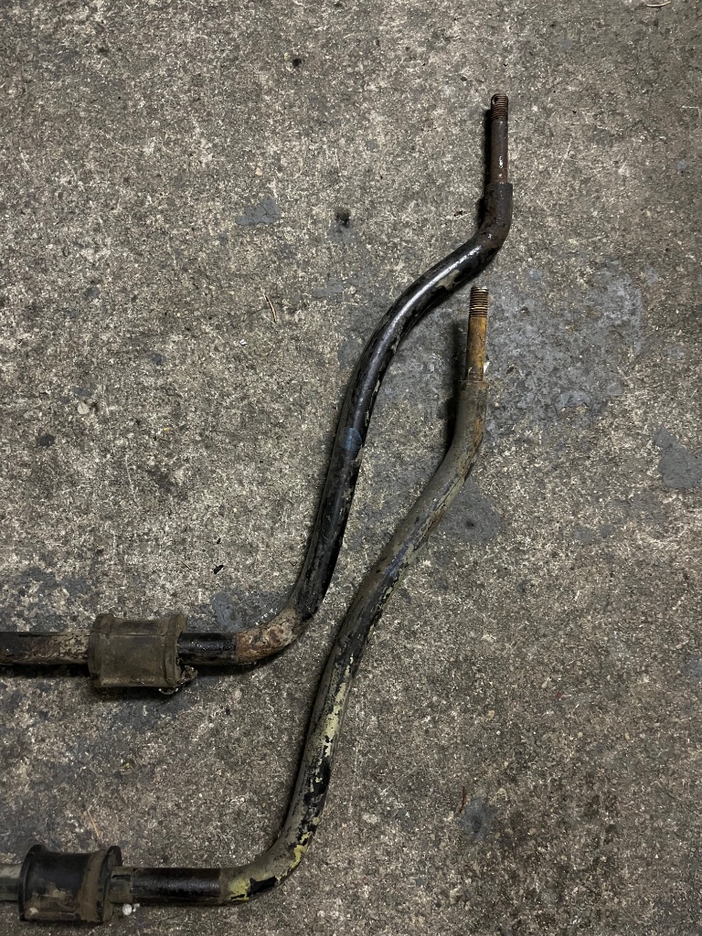

Hier mal ein Bild von meinem Stabi
Wenn ich den jetzt mit der Bodengruppe verschraube verdrehen sich die Querlenker extrem.
Deshalb mein Verdacht das der Stabi zu schmal ist.

und das ab Modell 74 hat 1075mm
In ausgebautem Zustand!
Auf nem Bild sind die unterschiedlichen
Biegungen zu sehen . Der stärker gebogene
Stabi ist ab 74‘!

von Junebug
die Stabis kann man eigentlich ganz gut auseinander halten. Der Stabi -73 ist schmaler, wie gut in vorigem Betrag erkennbar, und in der Seitenansicht auch nach oben gekröpf, wodurch sich bei Tieferlegung die Querlenker stark verdrehen. Der Stabi ab 74 ist in der Seitenansicht gerade. Hier mal ein Bild einer 3-Punkt Achse mit Tieferlegung durch 80er Kerscher Federn, weshalb ich meinen 02 auf die neuere 2-Punkt Achse umgebaut habe.
