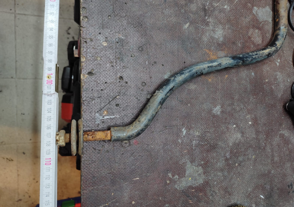

Einen Stabi ab 74 habe ich noch im Keller liegen - könnte ich Mal ein Foto machen bzw das Abstandsmaß messen.
Wichtig wäre jetzt erstmal die Info ob du auch wirklich 2 Punkt Federbeine hast...!
Gruß aus Bayern
Peter
AIC-Peter
Beiträge: 567
Re: Maße des Stabi von 1303
Beitrag von AIC-Peter »
Hier das Foto von einem 74er Stabi für Blech Querlenker und 2 Punkt Federbeine.
Der Abstand von Mitte Zu Mitte beträgt ungefähr 1075mm
Gruß aus Bayern
Peter

Ja ich habe einen 2 Punkt Dämpfer, aber mein Stabi hat nur 1040mm Stichmaß
Also war meine Vermutung doch richtig.
Werde mir dann wohl einen neuen beschaffen müssen. :-(

Dann müsste in direkten Vergleich zu meinem Bild auch die Kröpfung deutlich flacher sein?
Aber 1040 hört sich schon ziemlich falsch an - mein Käfer macht leider seinen Winterschlaf auswärts - dort ist nämlich der Stabi bis 73 verbaut ( zusammen mit den Gußquerlenkern und den 3 Punkt Federbeinen) kann also nicht zum Vergleich Mal schnell nachmessen...

Also der Stabi bis 73‘ hat 1030mm
und das ab Modell 74 hat 1075mm
In ausgebautem Zustand!
Auf nem Bild sind die unterschiedlichen
Biegungen zu sehen . Der stärker gebogene
Stabi ist ab 74‘!
