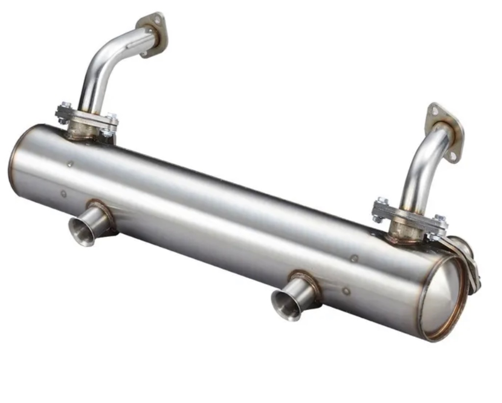

Moin!
Angeregt durch die (sehr interessante und lehrreiche) Diskussion zum Thema „Serienauspuff optimieren“, stellt sich mir die Frage, wie denn die kaufbaren Produkte so sind.
Original-Style Auspuffanlagen zur Verwendung von abschraubbaren Serien-, TDE- oder Riechert-Endrohren kenne ich nur von CSP (High Flow) und Vintage Speed (110mm Stock Style, siehe Bild).
Der CSP hat leider die Vorwärmung links und das wird mit einer Filterölpumpe (und Thermostat) eng.
Außerdem sagt manch einer, der ist ganz schön kernig im Klang.
Hat jemand besagten Vintage Speed Auspuff mal getestet und kann berichten, wie der vom Klang, Leistung, Qualität, etc ist?
Diesen gibt es ja auch mit der von mir benötigten Vorwärmung.
Ich möchte im Herbst meinen Original-VW Topf ersetzen und dann meine Riechert-Nachschalldämpfer unbedingt weiterverwenden.
Auch habe ich eine CB-Filterölpumpe mit Thermostat montiert und verwende ein Serienansaugrohr mit Vorwärmung.
Danke und Gruß,
Florian

Danke für die Rückmeldungen bislang.
Ich hatte mal einen dieser CSP Töpfe in der Hand und auch mit dem kürzesten Filter (Mahle OC306) und Thermostat an der CB Pumpe keine Chance mit der Vorwärmung.
Das mag sicherlich von Auspuff zu Auspuff verschieden sein…
Aber ich hätte gerne Plug&Play
Deshalb meine Frage nach dem Vintage Speed Auspuff
