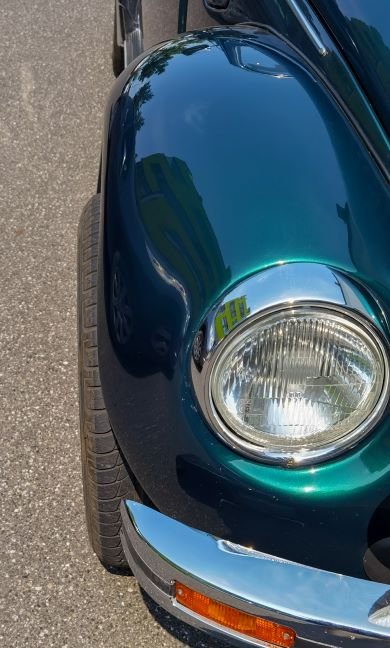

aktuell sind auf meinem Käfer uralte Reifen montiert und müssen erneuert werden. Die montierten Reifen sind 185/65 R 15 auf Felgen 5 1/2 J 15. Allerdings steht diese Kombination vorne über die Kotflügel, Spurplatten sind nicht montiert:

in der Tat, mit 5 1/2" sieht es schlecht aus.
Sofern Du nicht mit modernen Profilen ein Problem hast - der 1303 ist ja schließlich auch ein moderner Käfer - wären Kleber Dynaxer 4 in der Größe 185/70 WR 15 eine Alternative. Vorteil, diese Kombination ist vom Werk freigegeben und kein Einzelgutachten nötig. Daß die Reifen etwas herausstehen kommt vor, hat bei mir in 2018 mit sogar 195/65 beim Einzelgutachen nicht gestört.

Der Überstand ist meist den Fertigungstoleranzen sowohl der Kotflügel, als auch der Vorderachse geschuldet.

Die Vorderachse vom 1303 ab 8/73 (74er Modell) ist breiter (Federbeine mit zwei Befestigungsschrauben unten). Da gehören ET34 Felgen drauf, damit es passt. ET26 steht immer über.
185/65 einzutragen sollte dann kein Problem sein. Die sind schmaler als die von VW zugelassenen 195/60 r 15 und dabei vom Abrollumfang zwischen 185/70 und 195/60. Keine Tachoangleichung erforderlich.

Die 185er sind mir nicht so wichtig, mir geht es primär darum, dass die Reifen nicht über die Kotflügel stehen. Darum dachte ich, die 175/70 wären eine Option.
Die Einprestiefe kenne ich leider nicht, ich vermute wegen des Überstandes, dass es ET26 ist. Hier ein Foto der Angaben auf der Felge:

Ja, die Mangels 1115 haben ET 26.
Und da ist der Überstand zwangsläufig. Ob 175 oder 185 spielt dann weniger die Rolle.

War gerade beim TÜV. Der Prüfer hat bestätigt, das wohl die Größe 185/65R15 und die Felgen 5,5J15 eingetragen sind, aber nicht in dieser Kombination. Die aktuelle Kombination ist laut Schein also unzulässig und würde auch niemals eingetragen werden, da die Reifen zu weit über die Karosserie stehen:
