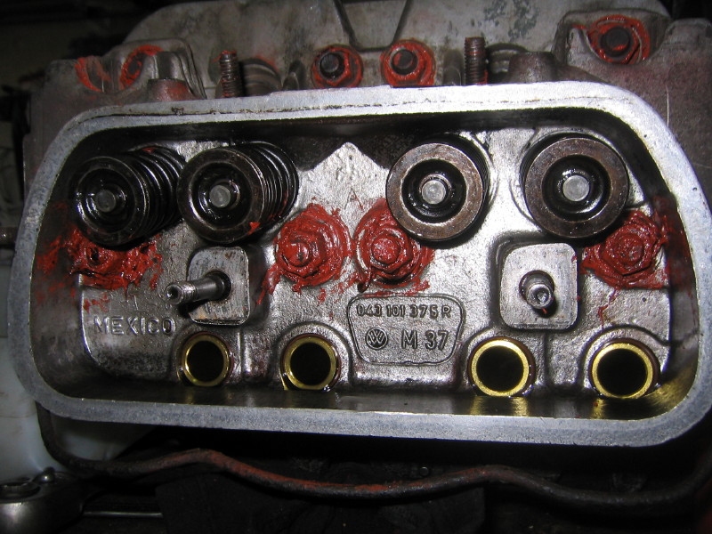

An roter und grauer Mampampe mangelt es auf jeden Fall nicht.

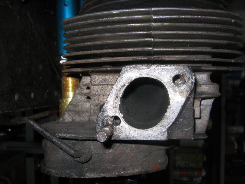

Das kam mir schon beim Lösen der Zylinderkopfmuttern spanisch vor (eine 10er Mutter war mit einer 12er als Distanzstück unterlegt - leider kein Bild)
Da war jemand wohl sehr kreativ...

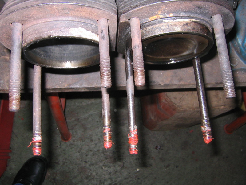

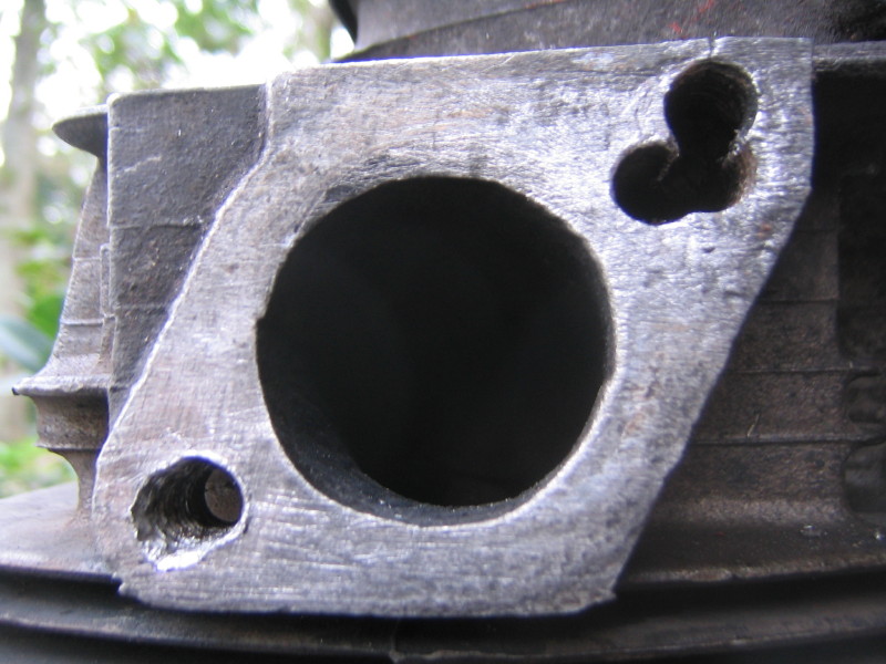

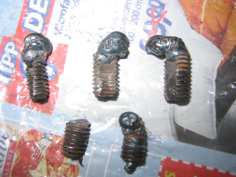

Aber Stehbolzen waren grundsätzlich nicht die Spezialität des Motoren(ver)bauers (ahnliches Bild an 5 der 8 Auspuffstehbolzen).
Also raus mit den Resten... Da die Köpfe sonst noch gut aussehen, werde ich die Krater wohl zuschweißen lassen und die Gewinde dann neu schneiden. Gibt es etwas was gagegen spricht?

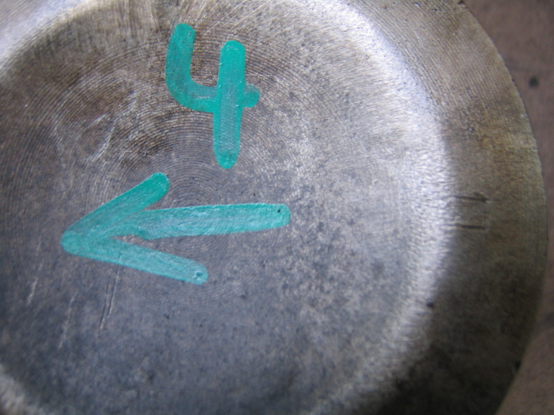

Kolben und Zylinder waren wohl schon mal draußen oder sind vom Spezialisten getauscht worden - man achte auf die Pfeile..
Rein augenscheinlich haben Kolben und Zylinder das aber gut vertragen. Die anderen 3 waren richtig eingebaut.

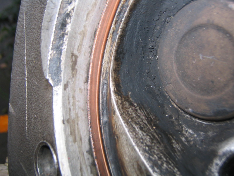

Da die Verdichtung mit dem Muldenkolben scheinbar noch nicht gering genug war hat man auch noch gut 1mm starke Kupferringe verbaut.

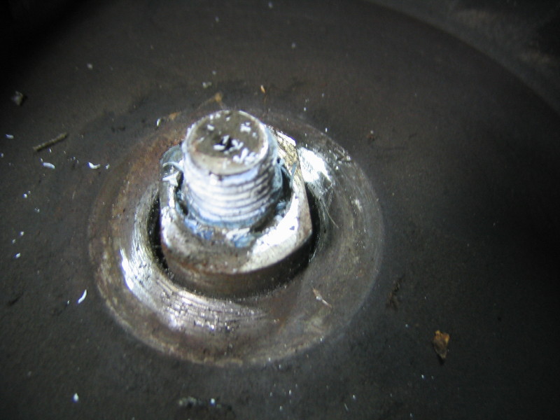

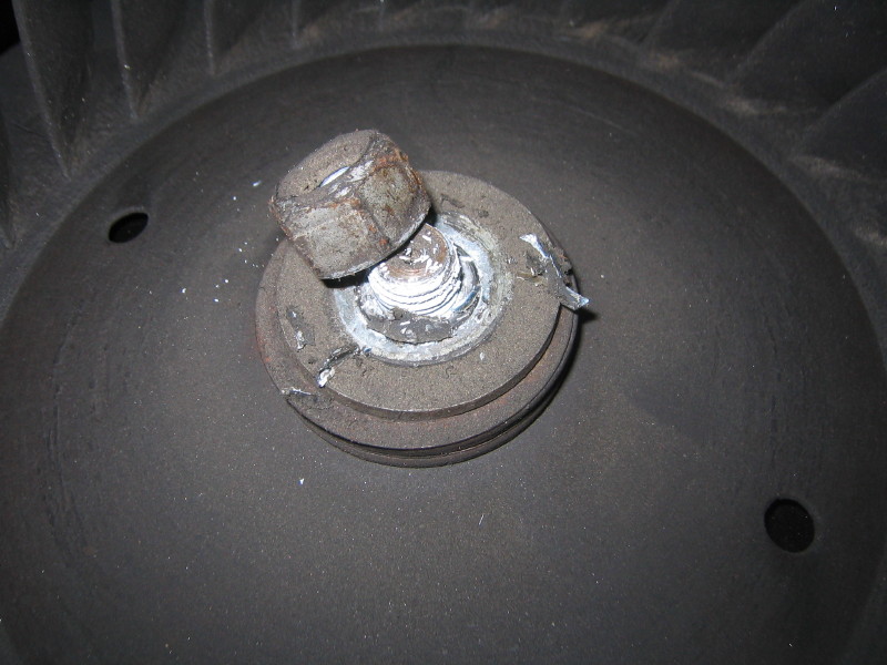

Elegant war auch die Befestigung des Lüfterrads gelöst...
... das Ganze konnte man von Hand auf der Welle drehen.

Dsa mit dem zuschweißen der 1000 löcher ist kein problem, spricht nichts gegen ;)

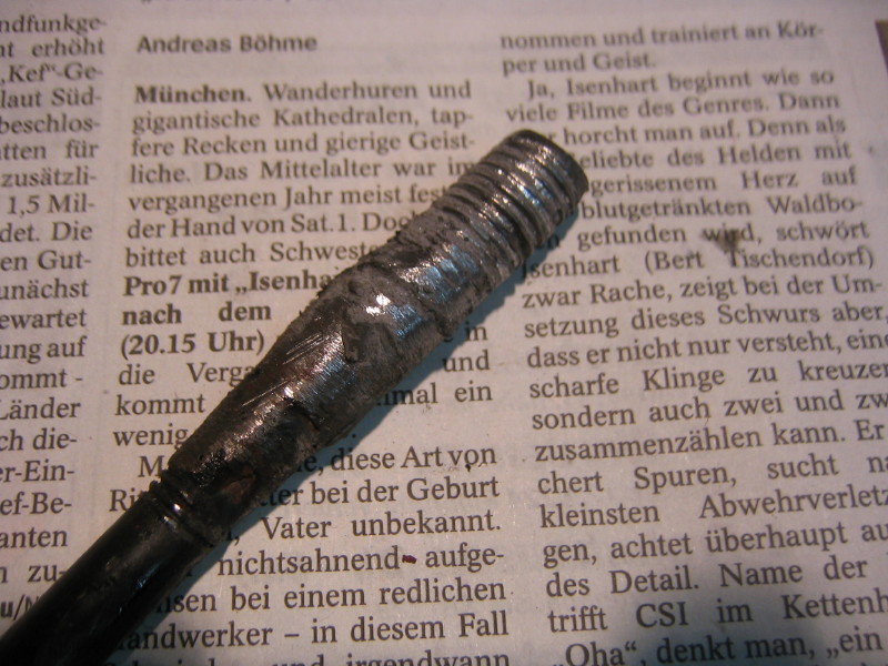

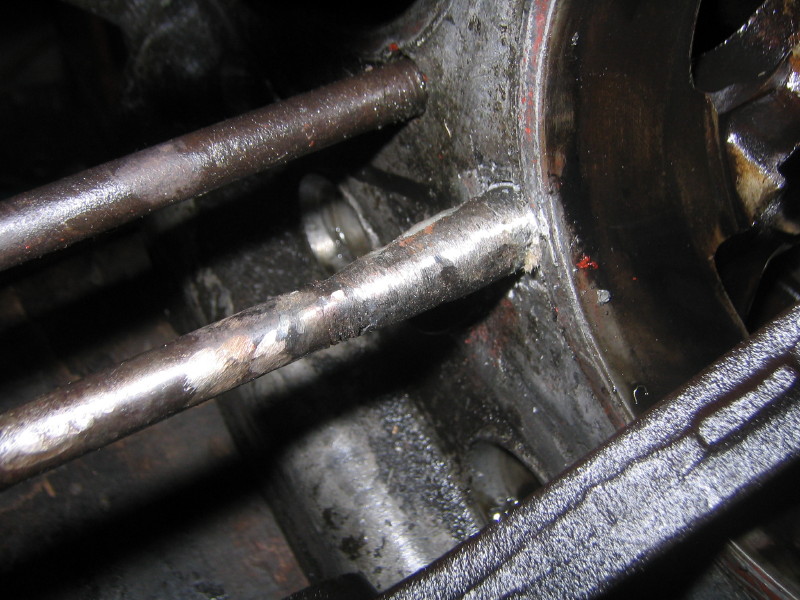

Der schöne angebratene Zylinderkopfstehbolzen war übrigens auf ein Stück Gewinde in M12x1,75 aufgeschweißt, da hatte wohl jemand im Gehäuse das M10er vernudelt und dann improvisiert.

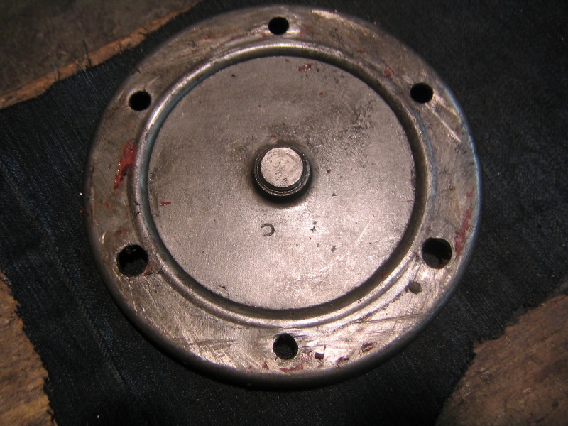

Vernudelte Gewinde habe ich auch noch am Öldeckel gefunden, da waren 2 Stehbolzen durch M8er Schrauben ersetzt und der Deckel entsprechend modifiziert.
Da hat es auch nicht mehr gewundert das hinter dem Schwungrad nur eine Scheibe war.

das mit der Lüfterradschraube habe ich auch schon mal gesehen. Da geht ganz schnell der Motor von kaputt.
rme
Beiträge: 2807
Fahrzeug: Volvo 245
Re: Mein Chaos-Motor
Beitrag von rme »
Ja, hier hat der Erbauer ganze Arbeit geleistet. Das Rad hat sich aber seinbar immer brav mitgedreht, zumindest konnte ich keine Anzeichen für Überhitzung finden. Es ist aber echt schon interessant was an dem Motor so alles "improvisiert" wurde - in der tiefsten Mongolei hätte ich das echt verstanden, aber in Deutschland?
