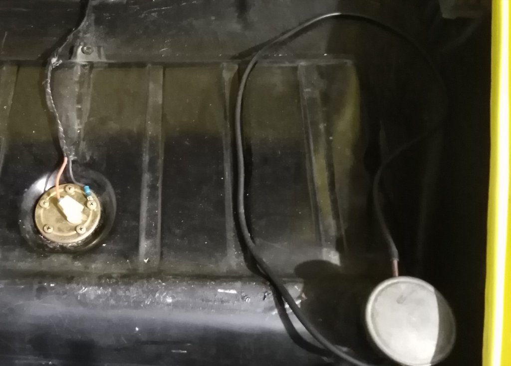

bei mir passen Tankinhalt und Tankanzeige überhaupt nicht logisch zusammen. Egal ob ich den Schwiimmer rauf oder runter biege, viel tut sich da nicht.
Der Reihe nach: In welche Richtung sollte der Schwimmer eingebaut werden? In welche Richtung der Draht gebogen werden muss, um mehr oder weniger anzuzeigen, ist mir eigentliche klar. Ich habe etwa mittig im Tank vom Boden her ein Stück Schlauch oder Rohr fast senkrecht hochstehen (ca. 8 - 10 cm). Sieht man gut durch`s Loch des Gebers. Kann man das problemlos entfernen?

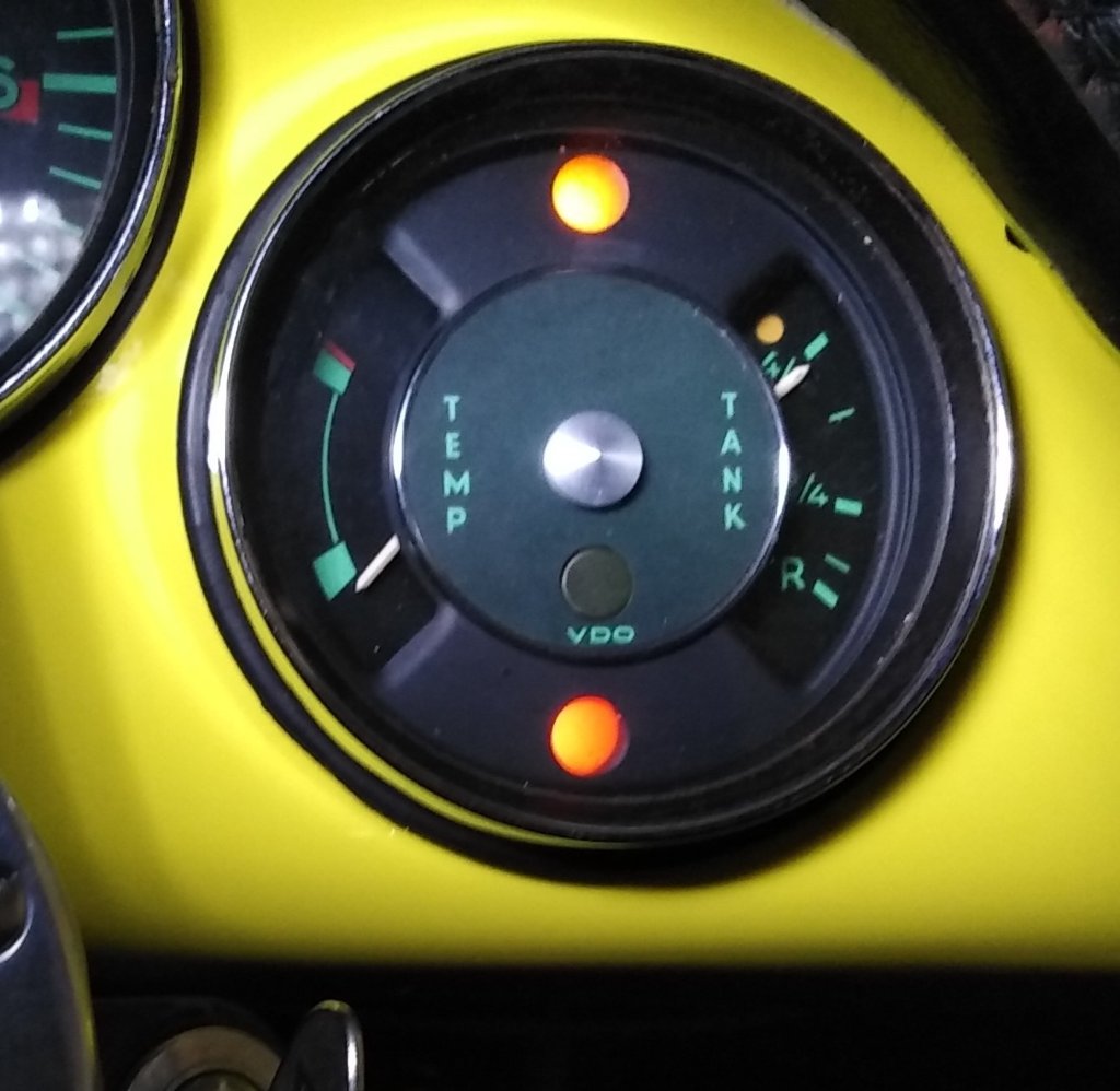

Genaueres kann ich nicht sagen, denn der Tank ist in einer Replika eingebaut und die Tankuhr ist aus einem 356 (s. Foto). Aber damit laufen fast alle Replikas. Ein neuer Tankgeber brachte keine Änderung.

Die Tankanzeige ist aber auch etwas anderes. Audi?

Das Röhrchen im Tank wird das Sieb sein das über dem Auslass sitzt. Kann man weglassen aber warum?

... aber so wie das Bild aussieht ist es ja ein Tank bis 67.
Dafür müsste evtl. sogar ein 356er Tauchrohrgeber passen, oder?
Evtl. kann man auch mit einem Spannungsteiler arbeiten.

Also aus einem 356 stammt das Gerät jedenfalls nicht, eher könnte ein früher 11er oder 12er der Spender gewesen sein.
Re: Einstellen (justieren) der Tankuhr
Eher noch vom 912, der hatte anfangs auch grüne Zifferblätter. Könnte aus einem 3-Uhr-Modell sein.
Allerdings würde ich jetzt zunächst systematisch vorgehen, ein kleines Drehpotentiometer (1 kOhm) passend anschließen, und mir eine Tabelle erstellen, bei welchem Ausschlag habe ich welchen Widerstand eingestellt.

ja, die Uhr ist aus einem 912, der Tank aus einem frühen Käfer. Die Methode von Lars habe ich schon versucht, aber unter 1/2 zeigt sie nie an. Scheint doch technisch nicht zusammen zu passen. Also vorerst weiterhin nach dem Kilometerstand tanken und immer einen 5-Liter-Kanister mitnehmen.
