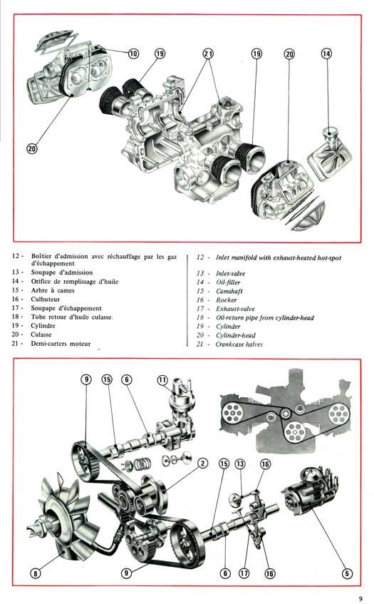

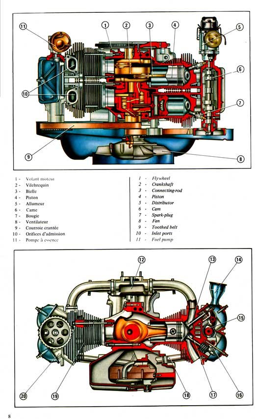

Die Köpfe sind von der Bauart denen der 911er Motoren ähnlich. Dachförmige Brennräume, obenliegende Nockenwelle, relativ große v-förmig angeordnete Ventile, und Kipphebel mit Einstellschraube auf separater Welle.
Es gibt von der Baureihe Motoren von 1100 bis 1400 ccm. Der 1100er hat schon 57PS, der 1300er 65. Also ganz ordentlich.
Die langen Ausleger für den Nockenwellenantrieb sind natürlich etwas unschön, und auf einer Seite sitzt direkt angetrieben der Zündverteiler. Wenn die Köpfe auf das Nötigste reduziert werden und ein Wellenantrieb dafür verwendet wird ist das richtig schick.
Frühe Motoren der Baureihe haben übrigens einen Zylinderstehbolzen-Abstand wie die 30PS-Motoren.

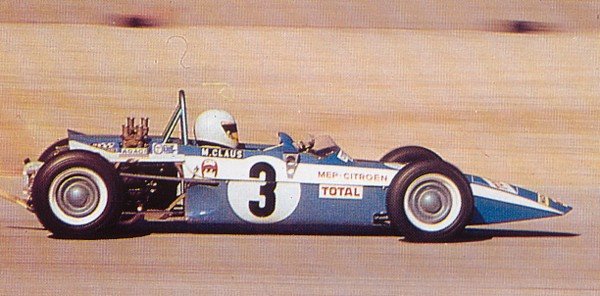

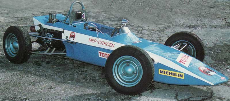

Es gab auch Formelrenner mit diesem Motor:

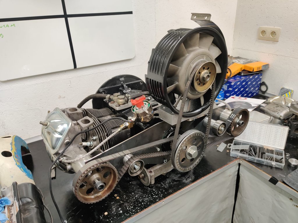

Ich habe das Nötigste schon liegen:
Kompletter GS-Motor und ein neuwertiges 24PS-Indu-Gehäuse. Dazu ein Konzept für den Antrieb.
Fehlt aktuell nur die Werkstatt.
