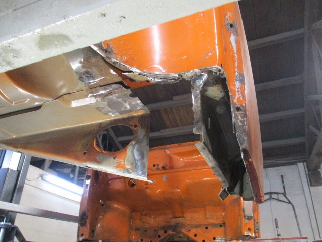

So, es gibt wieder ein Update, der Karosseriebauer war fleißig.
Von Außen sah es teilweise gar nicht so schlimm aus, aber unten ist doch einiges vergammelt gewesen.
Als nächstes steht dann noch der Tausch der Seitenteile vorne, da waren zu viele einzelne Stellen inklusive der Abstützungen der Federbeine durchgerostet, daher werden die komplett getauscht.
Parallel bin ich gerade dran die ganzen Achs- und Bremsteile fertig zu zerlegen, so dass die auch gestrahlt und lackiert werden können. Also zumindest die Teile, die weiterverwendet werden. Vorne wird ja auf Scheibenbremse umgebaut.

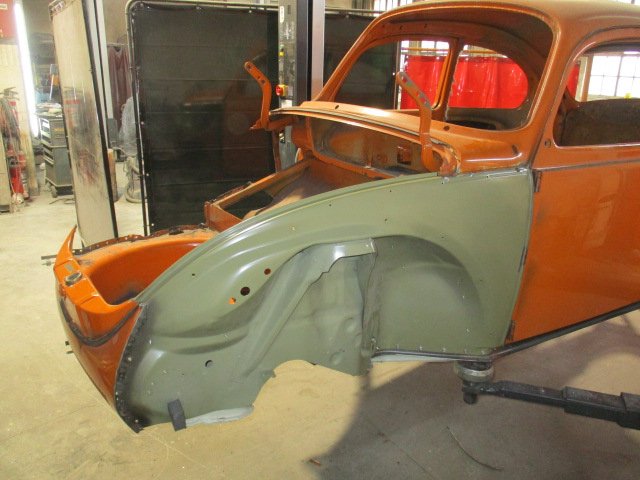

Und schon wieder ein Update, der Karosseriebauer war fleißig!
Wie zuvor geschrieben, mussten die Seitenteile vorne komplett getauscht werden, da die Radhäuser an mehreren Stellen einschließlich der Federbeinaufnahmen durchgerostet waren.
Daher wurde aus einem ziemlich ruinös aussehenden Vorderwagen...
...nach...
...und nach...
...wieder ein vollständiger Käfer (zumindest mal in der Anprobe, um die Maßhaltigkeit zu prüfen)
Nach einem Tipp des Restaurators wird auch die Haubendichtung aus dem Karosseriefalz in die Haube selbst verlegt, so dass sich unter dem Falz kein Gammel mehr bilden kann (gleiches Prinzip wie später bei den Mexiko-Käfern)
Mexiko-Variante ohne Falz (Dichtung dann in der Haube):
Hier sieht man noch die 74er Originaldichtung mit Falz (und Gammel):

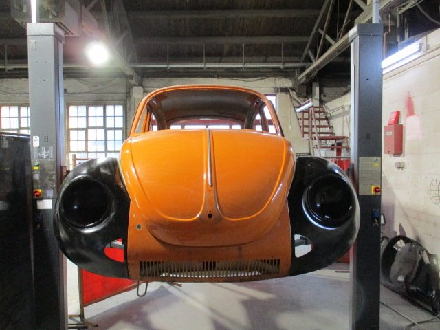

So, es gibt mal wieder ein Update, die ganze Schweißerei ist endlich fertig!
https://kaeferwerkstatt.blogspot.com/20 ... eiten.html
Wie man sieht laufen jetzt auch die Lackiervorarbeiten, die Bodengruppe wurde bereits lackiert, damit wir parallel schon mit der Montage von Fahrwerk und Bremse starten können.

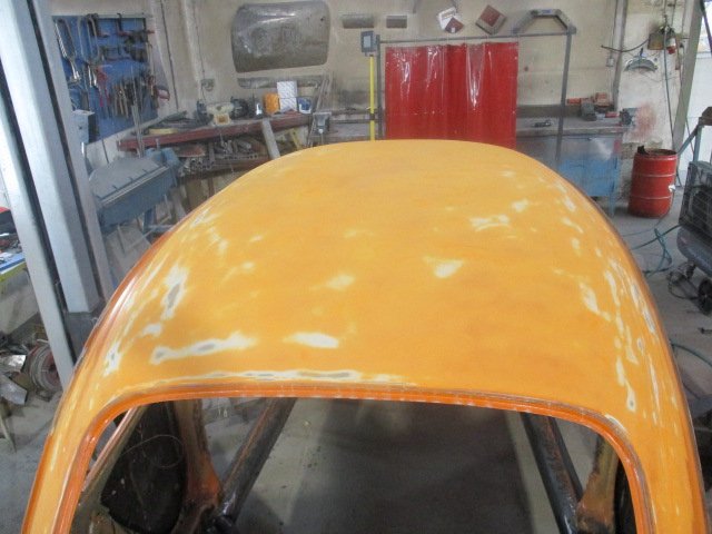

Haben nach Rücksprache mit dem Cheffe uns jetzt für die verstellbaren roten Koni entschieden. Bin jetzt mal gespannt, ist schon alles bestellt und müsste demnächst eintreffen zur Montage, so dass wir dann technisch alles da haben um die Bodengruppe samt Fahrwerk und Bremsen vorzumontieren.
Parallel laufen auch die ganze Lackiervorarbeiten beim Häuscheb, wobei es hier natürlich einerseits zeitlich aufwändig ist, und andererseits gerade etwas Stau in der Lackierwerkstatt gibt. Mal gespannt wann er dann wieder in Leuchtorange glänzt. Immerhin hier macht er schon mal einen guten Eindruck :D
IMG_9965 (2).JPG (99.64 KiB) 46545 mal betrachtet
