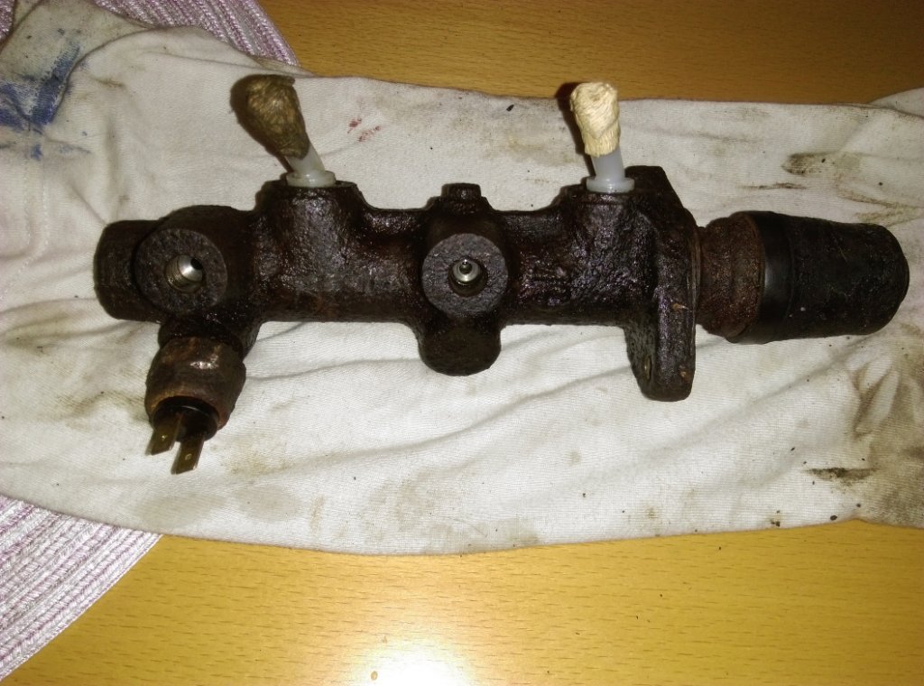

ich habe an meinem 74er 1303 vermutlich einen falschen HBZ. Siehe Foto. Eine Teilenummer habe ich noch nicht gefunden.
Der 1303 sollte doch oben an den beiden Zuläufen die dicken Gummis haben, oder?
Die letzten 20 Jahre hat der jetzige prima funktioniert.
Gehört der jetzt da rein oder ein anderer. Und wenn ja, welcher?
Vielen Dank für eure Hilfe

Ich sehe da jetzt keinerlei Problem mit dem HBZ, meiner am 1600i Serie und am Buggy sieht genauso aus und die Nippel haben beide. Die Anschlüsse kann man je nach Größe bestellen, die Teile gibt's problemlos von ATE ... ob Nippel oder Behälter, groß/klein
PS : Scheibenbremse vorne
Servus,
welche Gummis du bei den Zuläufen hast ist nur vom Hersteller des HBZ abhängig.
Ate oder FAG Schäfer wenn ich mich richtig erinnere.
Es ist also " wurscht "!
Wenn du was Neues brauchst kauf was gescheites und du hast wieder viele Jahre Ruhe .
Robert

habe die oberen Gummis abgebaut und Rost entdeckt.
Gibt also einen neuen.
Habe den JP Group TRW im Auge für etwa 100€ und hoffe damit nichts falsch zu machen. Von JP Group gibt es auch eine billige Variante mit anderer Herstellernummer für 40€. Aber was da der Unterschied ist weiß ich nicht.
Hat jemand damit Erfahrung und wie sind die Bremsschläuche von denen?
Die mache ich gleich mit.
