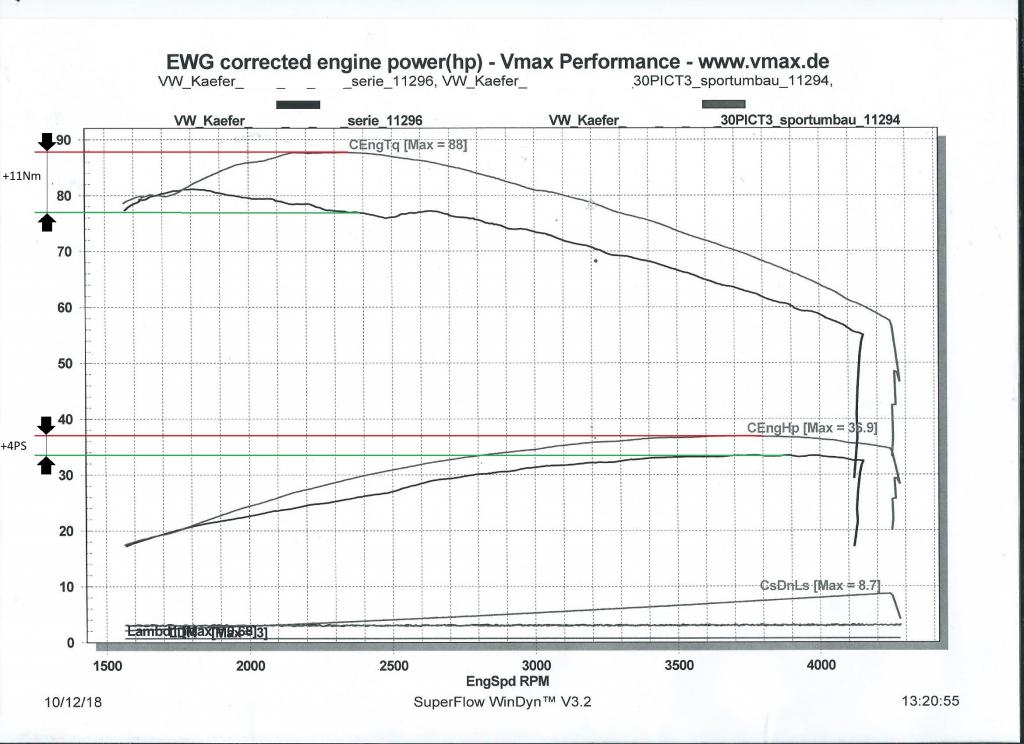

Hier hast du ein Diagramm, an dem Du erkennen kannst, wie sich das ändert. Der kleine Knick vorne ist einer nicht ganz sauber eingestellten Pumpe geschuldet.
Und nun mal direkt gefragt! Glaubst du, dass ich es nötig habe Werte in den Raum zu werfen, die nicht stimmen? Oder wo kommt es her, dass du meine Aussagen einfach in Frage stellst? Bei dir scheint es ja so zu sein, dass deine Aussagen bitte päpstlich geglaubt werden sollen?
Das ist jetzt sicher ein wenig scharf geschrieben, kannst du ja auch
Ich biete dir gerne folgendes an:
Unser Prüfstand läuft und in den nächsten Tagen wird der Sportspar für die früheren Versionen mit rein unterdruckgesteuerter Zündung abgestimmt. Wenn das fertig ist, ich ruf dich dann an.
Ebenso wird die Abstimmung der T3 Version unseres Tuningkits für die originalen PDSIT in Kürze fertig, auch hier darfst du beim Testlauf zugegen sein.
Und gerne messen wir zusammen auch noch verschieden hergestellte 37er auf zB original 1600ern aus....usw usw...
Nochmal klar gesagt, wenn ich einen Leistungszuwachs benenne, dann ist er auch da!
Gruß, Guido
PS.: Und ich denke wohl kaum, dass du jetzt auch noch den Prüfstand der oben stehenden Messung in Frage stellen möchtest!
Re: 1300er F Köpfe
Hey Guido,
Gern.Ich komme doch immer gerne rum.Zeigs mir;-)
Oder du kommst einfach mal mit sowas WIRKLICH zur Challenge...Doesburg ist für dich nun wirklich gut zu erreichen;-). Dann hat man unter Zeugen UND auf neutralem Untergrund gemessen. Dann hat das auf jeden Fall eine grössere Aussagekraft wie z.B der Auspufftest in der Käfer Revue, den ja auch ,ganz überraschend, der Gastgeber mit seinem Auspuff gewonnen hat:D
Aber meine Skepsis ist nicht explizit gegen DEINEN Vergaser gerichtet.
Es geht nur da drum was ich am Motorenprüfstand bis jetzt an "umgebauten" Vergasern hatte; egal von wem die kamen.
P.S.: Das Diagramm ist 4 Jahre alt,der Serienmotor hatte nicht mal Serienleistung,usw...Über Diagramme diskutiere ich einfach nicht mehr...
Ich würde mir weniger Benutzung von "bald","demnächst" und "nächste Woche" und statt dessen "Jetzt" oder "seit letzte Woche" usw wünschen...
Melde dich wenn du den Prüftstand FERTIG hast,dann komm ich rum und wir spielen etwas zusammen:D
Gruss Lars
Gruss Lars

Re: 1300er F Köpfe
@ Lars,
"Dann hat man unter Zeugen UND auf neutralem Untergrund gemessen"
Das unterstellt doch klar , dass du meine Aussage bzw den Messvorgang DOCH in Frage stellst.
"P.S.: Das Diagramm ist 4 Jahre alt,der Serienmotor hatte nicht mal Serienleistung,usw...Über Diagramme diskutiere ich einfach nicht mehr..."
Interessant, hat sich die Physik in den letzten 4 Jahren verändert?? Und welcher Serienmotor hat nach einer Laufleistung x noch die volle Nennleistung?
Diagramme zählen also nur, wenn du die selbst gemessen hast? Also stellst du jetzt auch doch die Integrität eines Prüfstandes in Frage, der dermaßen namhaft ist?
"Ich würde mir weniger Benutzung von "bald","demnächst" und "nächste Woche" und statt dessen "Jetzt" oder "seit letzte Woche" usw wünschen..."
Gerne, der Prüfstand läuft JETZT! Sobald die erste Messung fertig ist, kurzfristig, gebe ich dir Bescheid.
Solltest du aktuell einen Motor haben, der in Frage kommt, ein wenig zu spielen, ist hier jemand mit einem 34er auf einem gemachten Motor, der es mal wissen möchte, dann machen wir sofort einen Termin.
@B.Scheuert
Ich kann nichts dafür, wenn das skeptisch macht, ist aber Fakt.
Der Einfluss des Luftfilters darf eher vernachlässig werden, die Serienluftfilter sind effektiver, als man denkt.
Ferner machen 2 Vergaser nicht gleich mehr Durchsatz! Sind die Venturis gleich groß, ist es nur der Ansaugtrakt, der den Vorteil bringt. Zur korrekten Betrachtung der Saugwiderstandswerte muss man quasi so denken, als wäre es ein Einzylinder, im Zentralvergaser sind die Einsaugvorgänge nunmal in Folge aktiv und nicht gleichzeitig!
Wenn man un noch bedenkt, dass alle Einsaugwiderstände additiv wirken, man lege sich gedanklich 1 bis 5 Lagen des gleichen Stoffes vor den Mund und atme ein, dann kommt zwangsläufig folgender Gedankengang in Bewegung:
Kann ich einen dieser Parameter verbessern, dann sinkt der Gesamteinsaugwiderstand. Die einzige Ausnahme kann nur sein, wenn eines der Teile direkt limitiert! Soll heißen, dass ein Bauteil in der Kette permanent an seiner maximalen Durchflussmenge arbeitet, die Strömung also so groß ist, dass es keinen weiteren Zuwachs mehr gibt. Das ist dann bei der Leistung so erkennbar, dass trotz Steuerzeit für mehr Drehzahl, die Leistung vorher sinkt, also der Leistungszenith zu tief liegt.
Bei unseren Motoren im Serienzustand ist es fast immer so, dass der Vergaser durch seine Enge im Venturi genau das erzeugt.
Wenn du dir nun einen 30 PICT 3 mal im Detail anschaust, wird es klar. Der Venturi ist sehr eng, und zudem hat der Zerstäuber einen großen Teller unten dran. Das Teil ist sowas von eng! Und hier liegt das Potential des Umbaus!
N bissl viel Text, weniger hätte es nicht erklären können, ich hoffe, es ist nachvollziehbar. Ein Satz, den ich in letzter Zeit wirklich mag: "Physik hat keine Meinung". Man darf immer eine Meinung und auch Gedanken haben, keine Frage, auch kann man skeptisch sein, ja! Aber an den Tatsachen ändert das nichts.
@B.Scheuert
