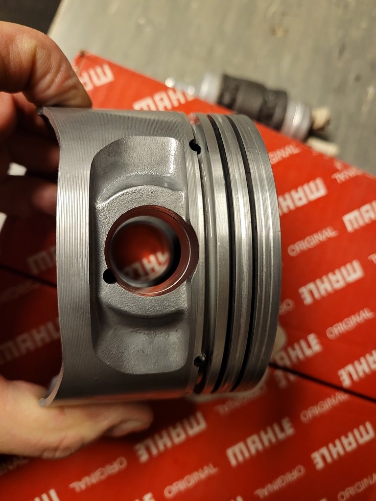

Ich möchte jetzt Deinen Beitrag nicht torpedieren...ich finde die Opelkolben mit 95mm ganz gut.
Haben 31,5mm Kompressionshöhe, haben einen 22mm Kolbenbolzen und sind noch neu in guter Qualität preiswert verfügbar. Aufbohren und honen der 94er Serienzylinder ist die einzige notwendige Massnahme.
Mit einer 78er Welle eine sehr scöne langlebige Lösung.

Wie von Dir gewünscht, wird der Motor mit den 95er Opelkolben nicht breiter.
Opel Mahle Kolben mit 95mm sind preiswert verfügbar.
Deine 94er Altzylinder in bewährter OE Qualität lassen sich vom professionellen Motorenbauer günstig auf 95mm aufbohren.
In der Kombi sehr preiswert realisierbar.
