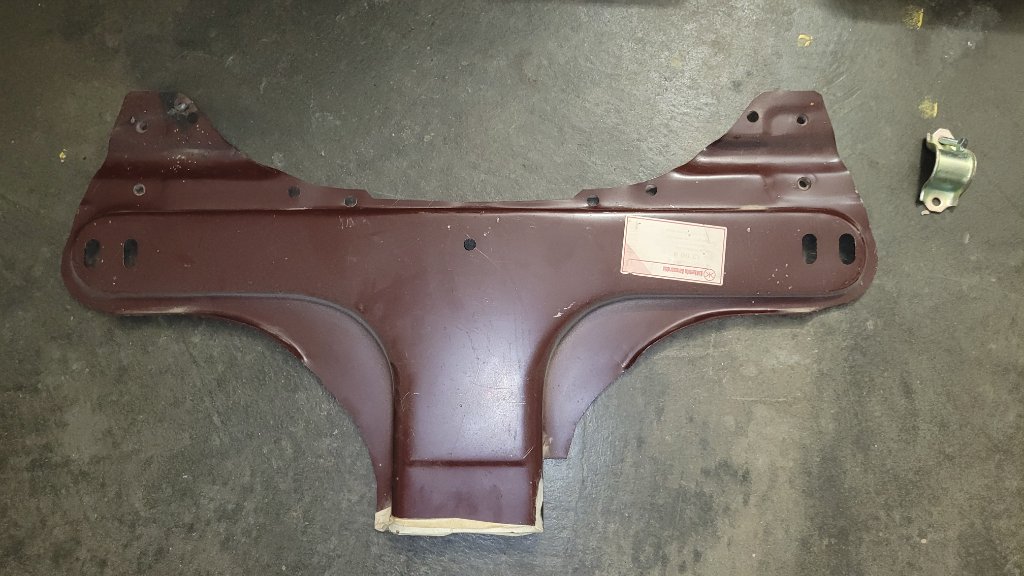

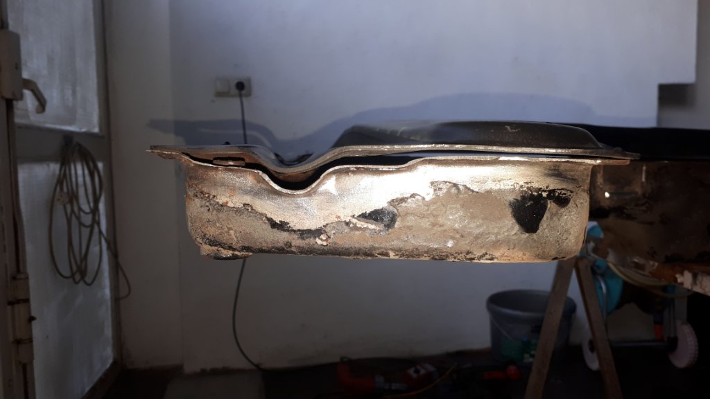

Hallo Gemeinde,
an meiner 03er Bodenplatte habe ich den Boden des Rahmenkopfes entfernt und möchte nun einen neuen Boden (bzw. Deckblech) einschweißen. Habe verschiedene Bleche zur Hand aber stets das Problem, dass das Blech entweder im Bereich des Napoleonhutes richtig deckt, dann aber ganz vorne nicht mehr oder umgekehrt. Es scheint schlicht ein paar mm zu kurz zu sein. Habt ihr ähnliche Erfahrungen damit?
Oder habt ihr einen Tipp zur Beschaffung eines guten Deckblechs?
Die Prägung zur Stabiaufnahme ist auch bei allen Blechen beschissen und muss deutlich nachgearbeitet werden....
Danke und Grüße
Markus
Danke und Grüße
Markus

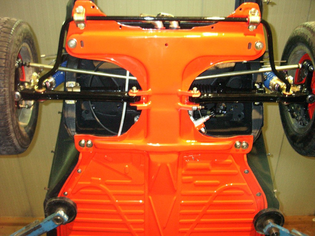

Re: Rahmenkopfdeckblech 1303
Ich habe das verwendet und es hat super gepasst ( ist aber schon 10 Jahre her.....)
https://www.csp-shop.de/aufbau/rahmenko ... 1915a.html
ELO
ELO

ich habe eines von Klokkerholm, das hat bei eBay mal 105EUR gekostet und war von ganz guter Qualität und Passgenauigkeit.
Dirk
Dirk
Dirk
Dirk

eine Möglichkeit könnte auch sein, dass ein Unfall den Rahmenkopf etwas verformt hat und das anschließende Rausziehen nicht top war - nur so ein Gedanken

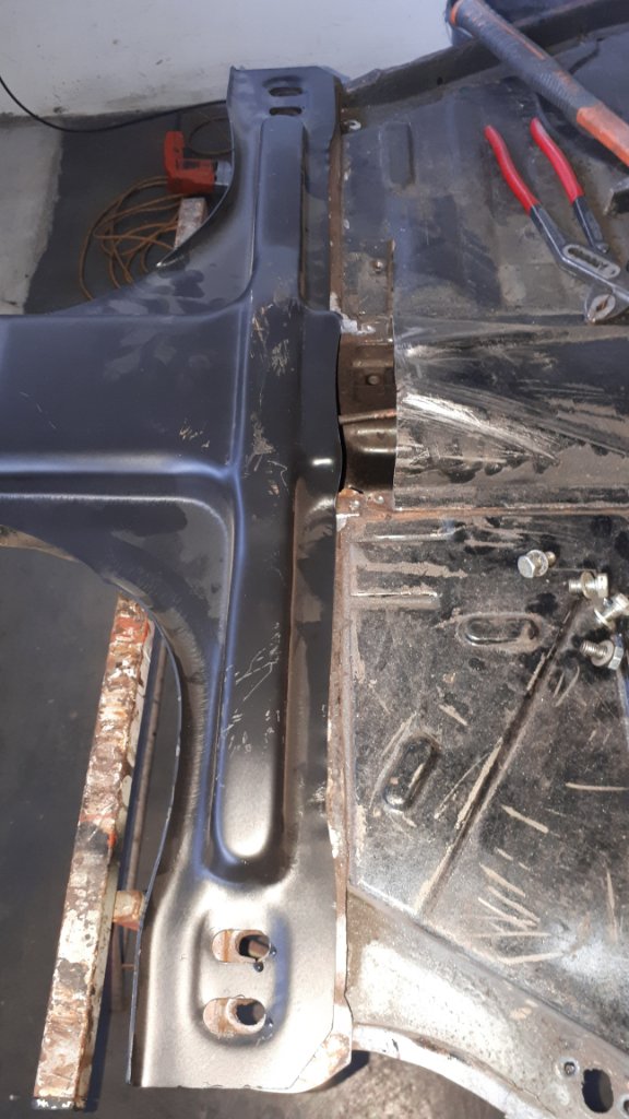

Wenn ich es noch richtig in Erinnerung habe gibt es auch noch einen Unterschied bei den Muttern die im Reparaturblech angeschweißt sind.
In meinem 75er Rahmenkopf waren da M8 Gewinde drinn und im Reparaturteil M10.....
Ich mußte dann die frisch verzinkten Schellen aufbohren........
ELO
ELO

Der Tipp mit den M10 Muttern war klasse. Ich hätte meine neu verzinkten Schellen ebenfalls aufbohren müssen...
Der Rahmenkopf sieht nicht nach einem behobenen Unfallschaden aus. Auch nicht nach einem Austauschteil. Die Hoffnung stirbt zuletzt, also nehme ich noch an, dass meine Ersatzbleche einfach nix taugen.
Ich habe einen Abschnitte von Klokkerholm mit deutlich besserer Prägung, aber eben unvollständig, weil schon mal ein Teil davon verwendet wurde und noch eines von Hoffmann. Vielleicht kann jemand bestätigen, dass das Hoffmann Teil nicht identisch ist mit dem von CSP, dann würde ich da nochmal einen Versuch unternehmen.
Mal ganz laienhaft gefragt - aus beiden Blechen eines zu machen, dass passt, ist keine Option?
Es scheint ja nicht viel zu sein, was fehlt.
Oder übersehe ich da etwas wegen der Achsaufnahme?
Gruß Jan
Gruß Jan
Mein Reparaturblech war jedenfalls schwarz matt. ( Nicht das rotbraun )
ELO
ELO

Genau das habe ich vor falls ich kein besseres Blech finde.
Grüße Markus
