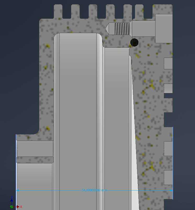

wir sind gerade dabei einen Ölsumpf anzufertigen da ich mit der Umsetzung bzw. der wiederholten Abdichtungsmöglichkeit (Ölwechsel) der existierenden Produkte nicht ganz zufrieden bin.
Jetzt wollte ich fragen ob eventuell jemand ein Motorgehäuse vor sich liegen hat und den Abstand von Flansch bis Höhe Verschraubung messen könnte so das wir den Sumpf mit entsprechend Freigang anfertigen können.
Im Anhang eine Darstellung zur Orientierung.
Danke!

Ich nehme an, Du meinst den Abstand nach aussen zu den Angüssen der M8 Stehbolzen und Schrauben. Da habe ich, bei drei Gehäusen, zwischen 13 und 14,5mm gemessen.

Vielen Dank und total richtig Interpretiert geht um den genannten Abstand.
So bleibt mir zumindest erspart den aktuellen Empi Sumpf zu demontieren
Wird aus Rollmaterial (DN 300) gedreht/gefräst.
