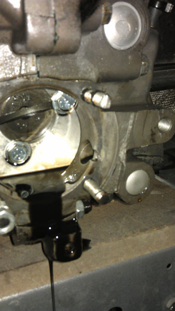

Motorgehäuse am Ölkanal ausgebrochen - wie instand setzen?

Habe den Motor damals schon (unwissend) mit dem Deffekt gekauft und es versucht mit Knet-Alu für 150 Grad zu flicken. Hat nicht gehalten...
Jemand ne andere Idee? :confusion-scratchheadyellow:
Die Dichtung mit der Pumpe deckt es gerade so ab (vielleicht 0,2mm). So wieder zusammenbauen und hoffen dass es dicht hält ist doch auch kacke...

Hmm, das Gehäuse möchte ich schon gern retten. Ist ja der 2 Liter Block und dementsprechend bearbeitet. Nach Möglichkeit sollte der Motor auch erstmal zusammen bleiben, jetzt zerlegen wäre für den Karmann der Saisonschluß.
Hatte überlegt die Dichtfläche der Ölpumpe irgendwie zur Seite hin zu verbreitern. Die Pumpe vielleicht aufschweißen oder so. Am Block ist ja genug Fleisch da. Dann das ganze mit einem dünnen Film Dichtmasse statt Papierdichtung einsetzen...
Ich weiß - heikel und gefuscht. Aber könnte vielleicht sogar langfristig halten oder?
Hat jemand noch ne andere Idee? Gibts ein Wundermittel mit dem ich die ausgebrochene Stelle auffüllen kann und das Temperatur und Ölbeständig ist?

So! Ich hab da mal gebastelt...
@ Merik - die Paste die du mir gegeben hast ist die gleiche die ich damals verwendet habe. Da steht ja wirklich drauf dass es Öl- und bis 150 Grad Temperaturbeständig ist. Aber ich trau dem Zeug nicht. (Oder mir nicht, bin wahrscheinlich einfach zu dumm die Knete zu verarbeiten...) :mrgreen:
Auf jeden Fall ist ein verstopfter Ölkanal uncool und da die Jungs von VW ja so freundlich waren und die Dichtfläche am Motorgehäuse an der Saugseite neben der Pumpe breit genug ausgelegt haben, habe ich nun die Dichtfläche der Ölpumpe "optimiert" und werde zwischen Pumpe und Gehäuse anstelle der Papierdichtung Silikondichtmittel verwenden...
Hier mal der Fusch in Bildern:
Zuerst das Pumpengehäuse auf eine Messingplatte schrauben um die Hitze schnell weg zu bekommen - Wärmeverzug. (Kupfer wäre noch besser gewesen. Hatte ich aber nicht in der Größe da.)
Dann hinter die Dichtfläche einen Kupferklotz stellen weil der Aluguss beim Schweißen doch ziemlich spritzt und rotzt...
Einmal drüber fräsen und.. Tataaa - Ich hoffe dass das reicht. Bitte Daumen drücken. :laughing-rofl:
Jetzt ab in die Garage - den Mist wieder rein fummeln...

Hab gestern alles montiert, Probelauf gemacht, KEIN Öldruck mehr! Vorher war alles gut - satte 5 bar bei kalter Maschine.
Hab sofort den Geber für Öllampe und Druckanzeige kontrolliert- alles gut.
Danach die Regelkolben ausgebaut - auch okay.
Dann habe ich die Ölleitung zum Kühler aufgetrennt - es kommt kein Tropfen Öl! Die Pumpe fördert also gar nicht!
Heute habe ich alles nochmal auseinander genommen, die Ölpumpe raus - nichts gefunden?!
Das Zahnrad sitzt richtig in der Nockenwelle, zwischen Zahnrad und Pumpengehäusenrand zum Pumpendeckel ist unter 0,05mm Luft. Ich verwende wie vorher auch eine ganz dünne Papierdichtung, die Ölkanäle scheinen frei zu sein. Draht lässt sich problemlos rein schieben...
Was ist da auf einmal los?!
Könnte es sein, dass die ausgebrochene Stelle im Motorgehäuse an der Saugseite dafür verantwortlich ist? Vorher war dort Knetalu drin, was sich aber langsam auflöste. Deshalb habe ich es nun weg gelassen und die drohende Leckage mit dem "erweiterten Pumpengehäuse" abgedeckt. (Siehe letzter Beitrag)
Wird vielleicht das Öl nun nicht mehr richtig angesogen weil das Verhältnis in der Pumpe (Saugseite zur Druckseite) nicht mehr stimmt?
Hab grad alles wieder zusammen gebaut. Es ist unverändert schlecht. Hilfe. :cry:
