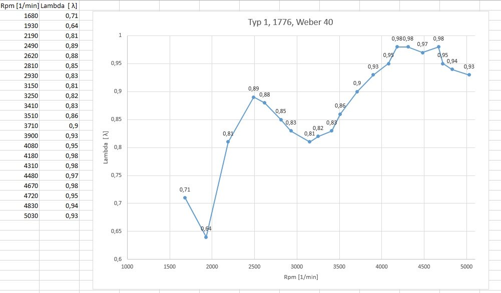

Nun wollte ich mich ein wenig mit Vergaser nbeschäftigen, etwas lernen und auch die Bedüsung überprüfen. Habe mich ein wenig im Internet belesen und ein wenig Literatur für Vergaser angeschafft.
Dann habe ich in die Supercompetition einen Flansch für eine Breitbandlambdasonde geschweisst (Weil die Messungen am Endrohr nix waren) und Messungen durchgeführt.
Wagen Warmgefahren:
Leerlauf: 0,78-0,8
Teillast, 100 km/h, 3000 Rpm: 0,72-0,78
Hier ein Diagramm einer Vollgasfahrt, dritter Gang, eingestiegen bei ca. 1600 Rpm - 5000 Rpm:

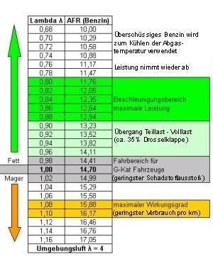

Also für mein Verständnis, wenn ich mich an Tabellen wie dieser orientiere:
- Fährt der Wagen im Leerlauf und im Teillastbereich deutlich zu fett.
- Da der Teillastbereich schon so fett ist, wirds bei Vollgas durch die Beschleunigerpumpe kurzzeitig nochmal viel fetter. Er hat sich bei der Fahrt nicht wirklich verschluckt, aber es ist erstmal nicht viel passiert. Zwischen 2500 und 3500 Rpm liegt das Lambda zw. 0,81 und 0,86, danach steigt es bis 0,98.
Also Leerlauf und Teillast zu fett, im unteren Drehzahlbereich beim beschleunigen okay und im oberen Drehzahlbereich etwas zu mager? Da würde mich mal eure Meinung interessieren, in welche Richtung ich jetzt mit der Bedüsung müsste. Oder reicht schon in der Grundeinstellung etwas magerer zu drehen? Wirkt sich das im Teillastbereich überhaupt aus? Ich schraube morgen die Düsen mal raus und schau ob was drauf steht, vielleicht kann es mir auch der Motorenbauer sagen.

Das sehe ich auch so. Ab 4000 wäre für mich in Ordnung. Der Leerlauf ist viel zu fett, da sollte sich über die Gemischschraube noch etwas verbessern. Der Teillastbereich benötigt einen größeren Eingriff. Da gibt es eine große Anzahl an Luftdüsen und Gemischrohren, die eine Abstimmung für den Selbstbastler schwierig machen, weil sich nicht genau sagen läßt welches Mischrohr was bewirkt.
Die Beschleunigerpumpe kannst Du von der Menge her zurücknehmen, solange er sauber Gas annimmt. Das hat auch große Auswirkungen auf den Verbrauch.
Vielleicht setzt Du beim Leerlauf und der Beschleunigerpumpe an und schaust dann, wie es sich auswirkt. Ab da würde ich dann einen Vergaserdienst aufsuchen, oder Du bist bereit Düsen und Mischrohre zu kaufen. Ich achte bei den Einstellungen als erstes auf die HC Werte, dann auf den Lambdawert und zum Schluß auf CO.
