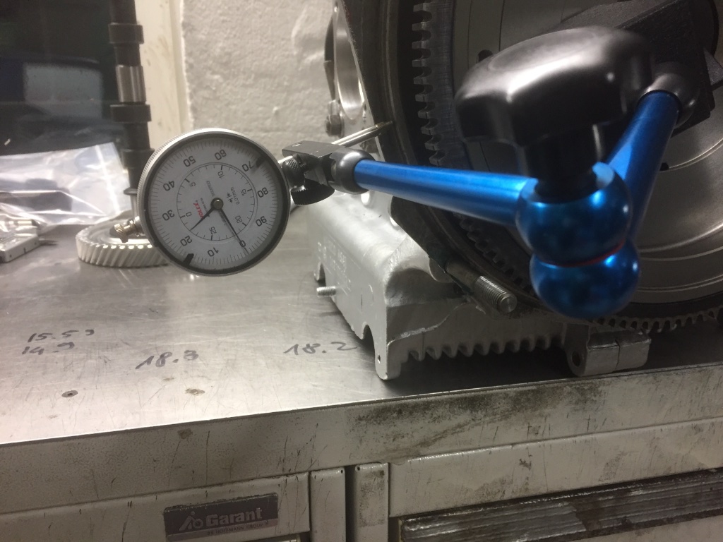

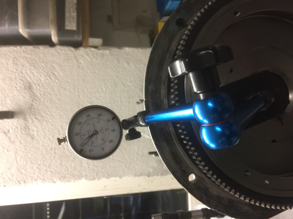

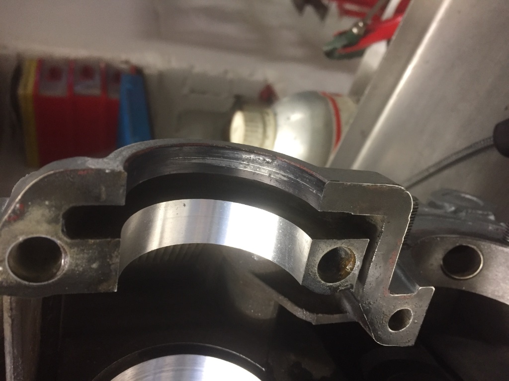

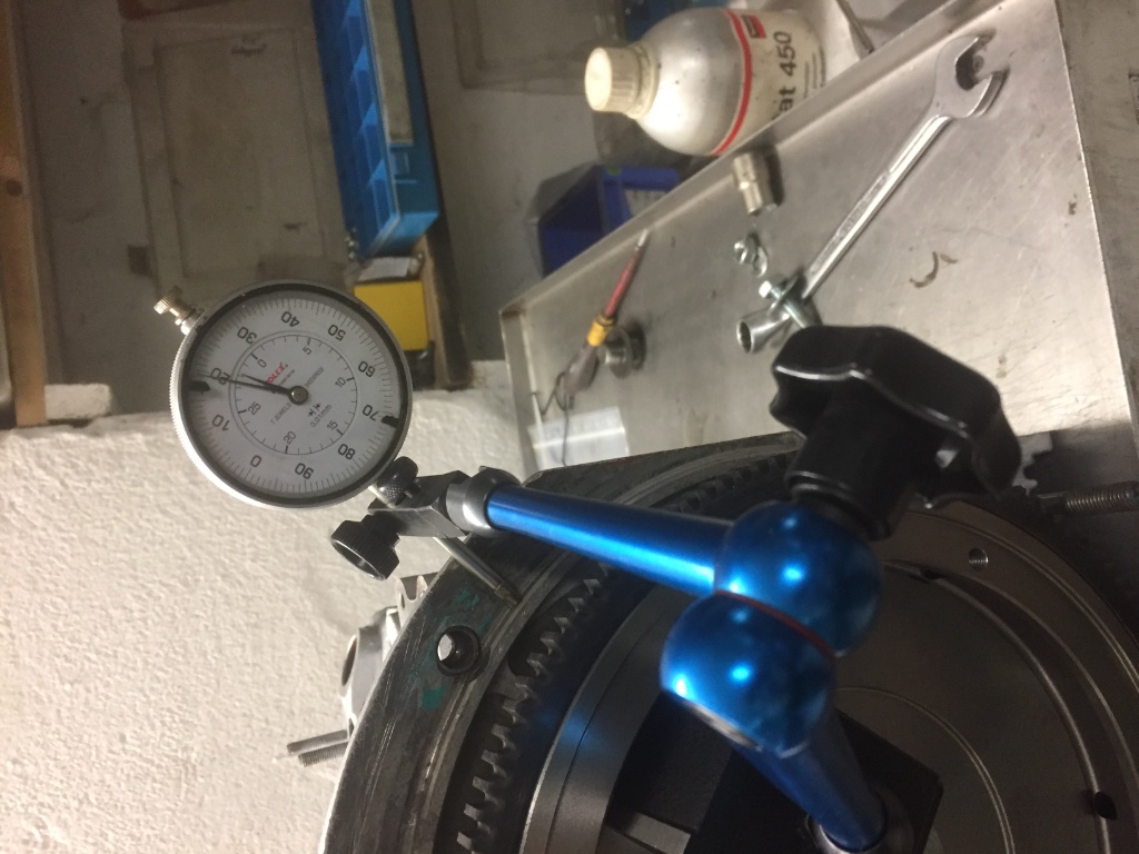

Hallo, bin grad beim Nockenwelleneinbau und bekomm das Flankenspiel nicht eingestellt. Ist immer zu eng. Hab von +3 bis -3 probiert. Kein Spiel. Jetzt noch mit so einem Zubehör-NW-Rad , was ja nach lesen im Inet das kleinste (-7) abbilden soll. Immernoch zu eng und NW hüpft beim Rückwärts-drehen leicht raus,
Vorgeschichte: Gehäuse ist frisch auf 1. Untermass gespindelt. Kann es sein das da irgendwie schräg gespindelt wurde?
Habe mal Riemenscheibe drauf gemacht und durchgedreht. Leichte Schleifspuren auf einer Seite.
Danach mal an der Schwungscheibe gegen Gehäuse gemessen und da Unterschiede auf beiden Seiten festgestellt. Weiss aber nicht ob der Messpunkt ideal ist.
Hab mal Bilder gemacht.

Hallo, mein erster Verdacht wäre, Gehäuse außermittig gespindelt
zumindest deuten die Schleifspuren und die Messdaten darauf hin.
als erstes würde ich das Gehäuse vermessen lassen

Re: Nockenwelle Zahnflankenspiel
Das Lagerstühle sehen so aus, dass das Gehäuse gebohrt und nicht mit der Honahle gespindelt wurde. Wenn es dabei nicht 100 %ig korrekt ausgerichtet wird, kann die Bohrung leicht schief werden.
Abhilfe: Noch mal auf`s nächste Maß spindeln, aber diesmal richtig.
Eine andere Möglichkeit bestünde evtl. darin, die NW Bohrung ebenfalls (evtl. auf Übermaß) genau parallel zur Hauptlagergasse neu zu bohren...

Die Messung aussen auf dem Zentrierkragen für die Getriebeglocke, ist meiner Meinung nach nicht genau genug, um die Flucht der Lagergasse beurteilen zu können.
Ja das mit dem Zentrierkragen seh ich eigentlich auch so. Hatte aber keinen anderen Bezugspunkt.
Da werd ich das Gehäuse mal vermessen lassen und zur Not weiter aufspindeln lassen.

Servus!
Wenn die Nockenwelle nur gerade so heraus
springt ( ist halt eine Frage des Betrachtens )
kannst du das getrost lassen.
Zumal Spindeln die Gehäuse nicht immer besser machen!
Davon abgesehen sollte bei einem aufwändigen Motor
sowieso ein neues Motorgehäuse verwendet werden!
Bei 0815 - Dingern geht es so wahrscheinlich auch
Das stimmt. Gehäuse mit KW + NW mal zusammenschrauben (ohne Dichtmittel
und dann durchdrehen (habe mir dafür eine Kurbel auf eine alte Riemenscheibe geschweißt) - wenn sich das sauber durchdrehen lässt und nach dem Öffnen die Lager keine (ungleichen) Druckstellen haben, passt das
Jeder, wie er mag und kann
Aber wir weichen hier vom Thema ab.
Ich würde noch eine Messmethode in den Raum werfen.
Die Kw montieren und beidseitig vom Pleuelzapfen zur Zylinderauflage messen. Da kommt noch die Unbekannte der Zylinderauflage dazu, aber die läßt sich von der Gehäusemitte aus messen und vergleichen.
Wenn es tatsächlich um eine verschobene Lagergasse handeln sollte, dann müsste die Gasse in die Richtung nach unten zur Nw hin verschoben sein. Ein Versatz nach rechts oder links aus der Mitte würde sich (theoretisch) eher in mehr Spiel auswirken.
