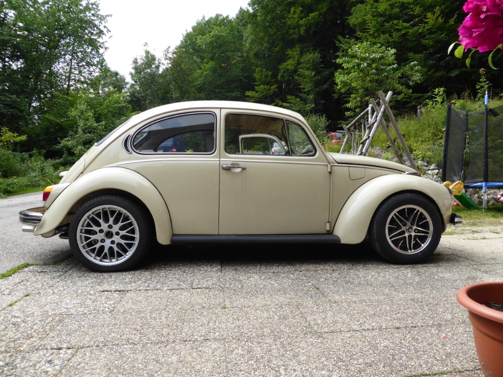

WestiT3_1986
Beiträge: 422
Registriert: Di 16. Jan 2018, 11:22
Käfer: 73' 1303 Blutorange
Transporter: VW T3 Westfalia EJ22
Fahrzeug: Mazda MX-5 Turbo
Re: 1302 mit mehr Wasabi
Beitrag von WestiT3_1986 »
Hier ein Bild:
Sven aus SZB
keep the Fahrfreude alife
Marc 69
Beiträge: 257
Registriert: So 19. Sep 2021, 14:58
Wohnort: Rhein-Neckar
Beitrag von Marc 69 »
Hintere Kreuzspeichenfelge sieht schöner aus
Subadudu
Beiträge: 950
Käfer: 1302 mit 2,2 Subaru
Beitrag von Subadudu »
Die an der VA montierten Cosmics waren die
Felgen mit denen ich das Auto an den neuen
Besitzer übergeben habe.
Die 17 Zoll Porsche Classic Felgen ist die neue
Bereifung des aktuellen Besitzers.
Diese werden zur Zeit aufgearbeitet.

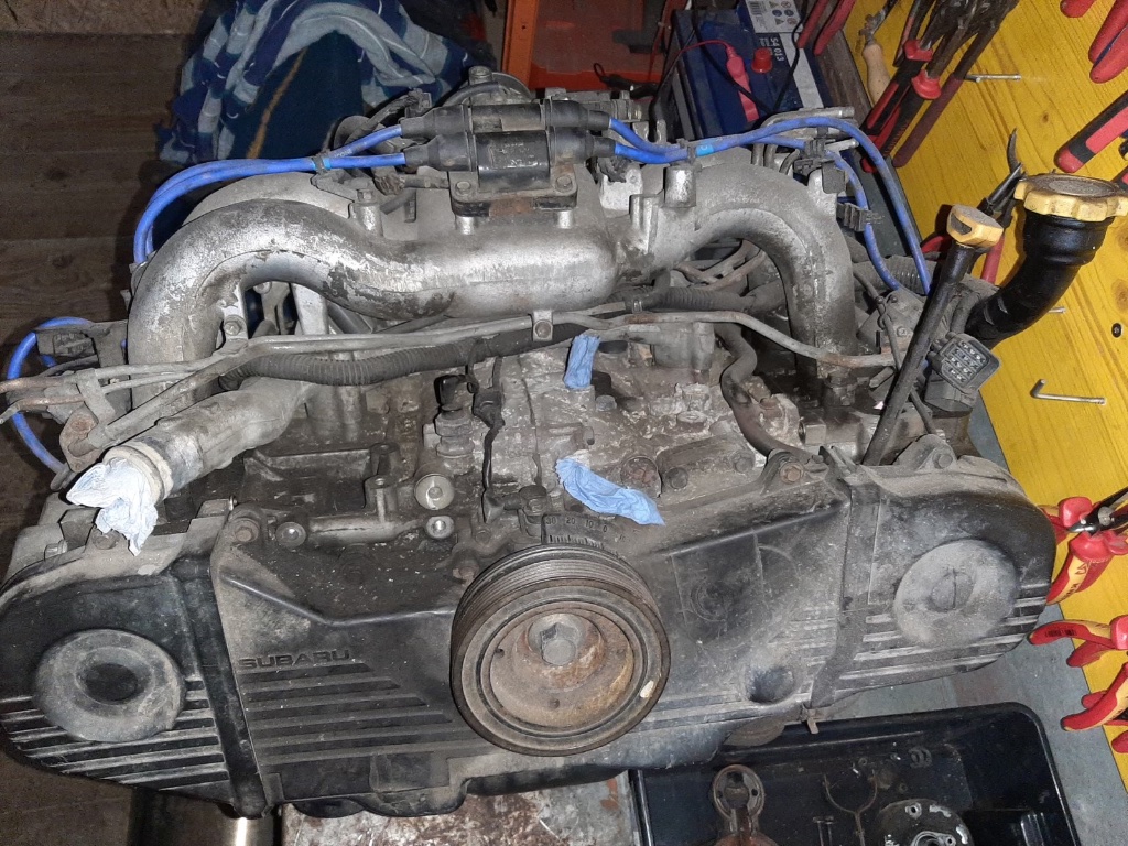

Der abgebildetete Subaru Motor ist die Ausgangsbasis
für den geplanten 200 PS Motor.

Nun wird der Subaru Motor ohne mehr Wasabi
Vom Motorenbauer abgeholt.
Also wenn jemand von Euch mit Wissen Helfen kann
einen EJ 25 derzeit mit EJ 22 Köpfen zu mehr Leistung
Zu verhelfen nur zu .
