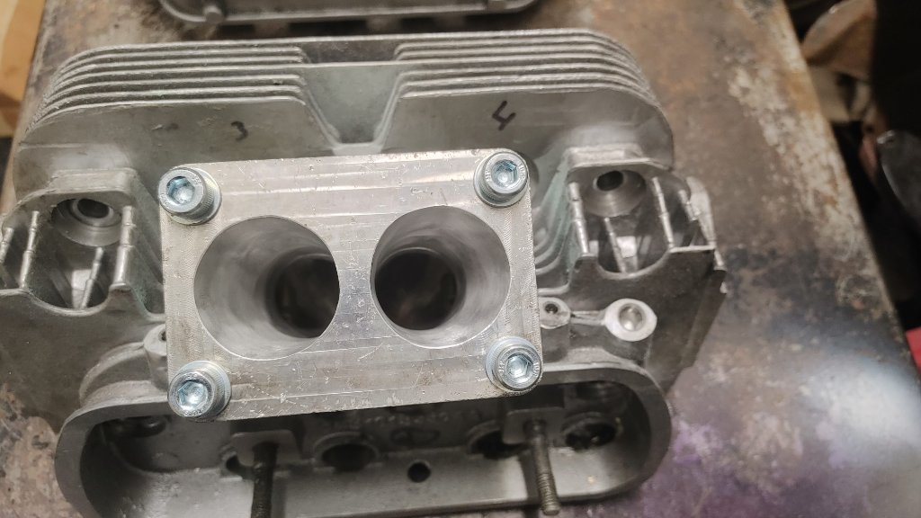

Die Ansaugstücke waren auch kostenlos aber konnten auch nicht 'wie es war' benutzt werden weil die dann an das Motorverblechung gegangen war. Umgedreht passte es aber Traumhaft, aber nur in Verbindung mit Drosselklappen. Die Jenvey 40DCNF waren aber nicht kostenlos, aber dafür voll Sinnbefreit :mrgreen:
Grossen Dank an Lars für die Bearbeitung an die Saugrohre und meine Kopfe! Ich glaube er hat Spitze gemacht, selbst für mich als 'Konkurrent', was auch sehen lasst das die 1200 Gruppe :romance-kisscheek: ist!

Hier vom aktuellen Stand...
Die Köpfe sind nun beim Arne um das pornomässige Sitzringprofile reinzufuschen!!!
Zudem plant er noch die Fläche der Drosselklappenflansche,da diese durch das aufschweissen der Saugrohre echt krum geworden sind!..
