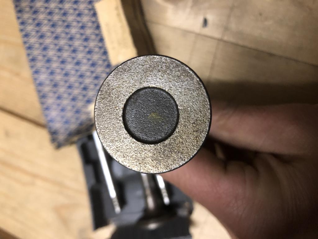

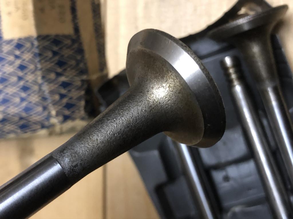

Re: Auslassventil 34 mm Typ 4 Natrium
Hallo zusammen!
Hier noch mal ein Bild von dem ventilteller.
- F2EB65B4-2DFF-4D44-93F1-904E910CBF3E.jpeg (82.44 KiB) 2769 mal betrachtet
- Henry / MKT
- Beiträge: 507
das sind keine Natrium gefüllten Ventile.
