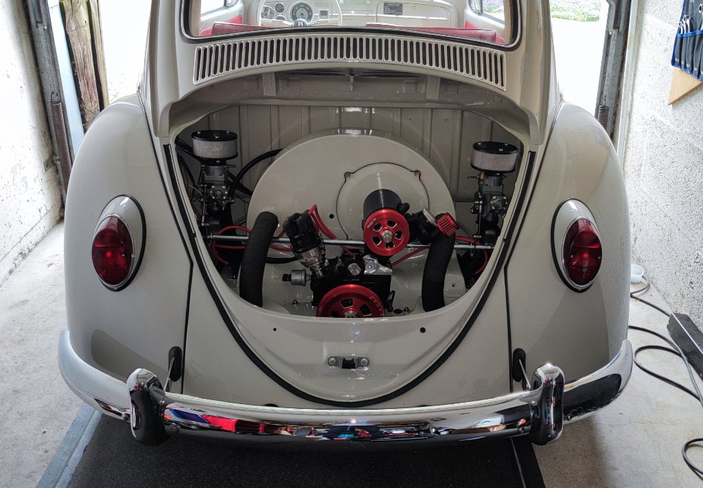

Wollte mal Rückmeldung geben, dass bisher alles soweit geklappt hat. Bin bei der Schwungscheibe direkt auf 200mm gegangen, um für später noch Reserven zu haben. :handgestures-fingerscrossed:
Derzeit fehlen noch Sprit-Leitungen, Elektrik und Gasgestänge um einen Startversuch zu machen.
Einbau war zu zweit relativ gut machbar in der Garage. Hier mal besten Dank an meine Freundin die mit Autos eigentlich nichts am Hut hat :romance-admire:
