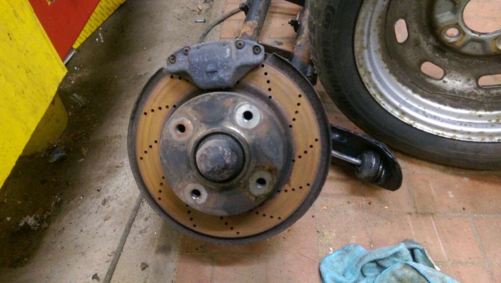

Hintergrund meiner Frage ist, dass ich mir schon vor ein paar Jahren eine gebrauchte VVA mit Scheibenbremse gekauft hatte. Im Zuge der Restauration meiner Bodengruppe und der VVA ist mir schon mal positiv aufgefallen, dass die Achse von Dannert ist. Gutachten dazu habe ich im Netz gefunden.
Nachdem ich gerade die Bremse überhole, konnte ich erfreut festellen, dass 42mm Typ3 Bremssättel montiert waren. Das ganze in Verbindung mit gelochten Bremsscheiben, welche optisch denen der Tafel Bremse entsprechen.
Verkäufer-Bild aus 2017

Ob es sich bei der Bremsanlage um eine originale "Tafel-Bremse" oder nur um eine zufällige Zusammenstellung der entsprechenden Konponenten handelt weiß ich nicht.
Im Schein des Spenderfahrzeuges war die VVA, Mangels 5,5x15 und eine Scheibenbremse eingetragen. Die Eintragung der Bremse allerdings ohne Bezug auf einen Hersteller, Spenderfahrzeug oder ein Gutachten von Tafel. --> "M. SCHEIBENBREMSANLAGE. VO."

Innenbelüftet? wenn ja ist sie mit 98%iger Sicherheit von Kerscher.
Wenn nicht sind die Löcher vermutlich nur nachträglich gebohrt worden. Die Typ3 Sättel am Käfer in Verbindung mit 19mm Radbremszylinder oder Trommeln sind sehr gerne benutzt worden und reichen bis 100PS

Jede Käfer Scheibenbremsanlage ist geeignet für eine Zulassung bis 70 kW (95Ps). Einschrankungen kann es bei Pendelachsern geben. (vgl. TÜV Merkblatt 718)
Das Upgrade auf Typ3 Sättel (Kolbendurchmesser 42mm) mit 19er Radzylindern vom 924 sorgt für geringere Pedalkräfte. Typ3 Sättel sind eintragbar (vgl. TÜV Merkblatt 718).
Auf dem Bild sehe ich eine gelochte Scheibe (evtl. von Zimmermann und nicht innenbelüftet?). Auf der Tafel Webseite steht bei vorgenannter Variante nichts von einer TÜV Zulassung. Bei der innenbelüfteten Variante aber schon. Es wäre die Frage, wie dick sind Deine Bremsscheiben? Haben die Sättel die Kerscher-Verbreiterungen? Falls die Scheiben ca. 9,5mm dick sind die Sättel nicht verbreitert sind, ist das nahe dem Serienstand. Evtl. sind Typ 3 Sättel verbaut. Das erkennt man aber nur wenn man die Staubmanschette abbaut und die Kolben mit dem Messschieber misst. (40mm = Käfer = Serie), 42mm=Typ3).

Die Scheiben sind NICHT innenbelüftet!
Die Sättel habe ich mit neu abgedichtet incl. Tausch der Kolben. Es sind definitiv Typ3 Bremssättel mit 42mm, welche NICHT verbreitert wurden. Also keine Kerscher Bremse, sondern optisch und technisch dem Tafel BREMSEN-UMRÜSTKIT I entsprechend.
Zumindst der Tipp mit dem TÜV Merkblatt war sehr gut. Dieses habe ich gleich gefunden und werde ich dem guten Mann vom TÜV zur Abnahme mitbringen. ;-)
