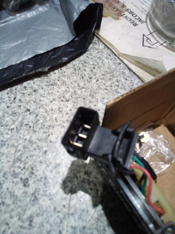

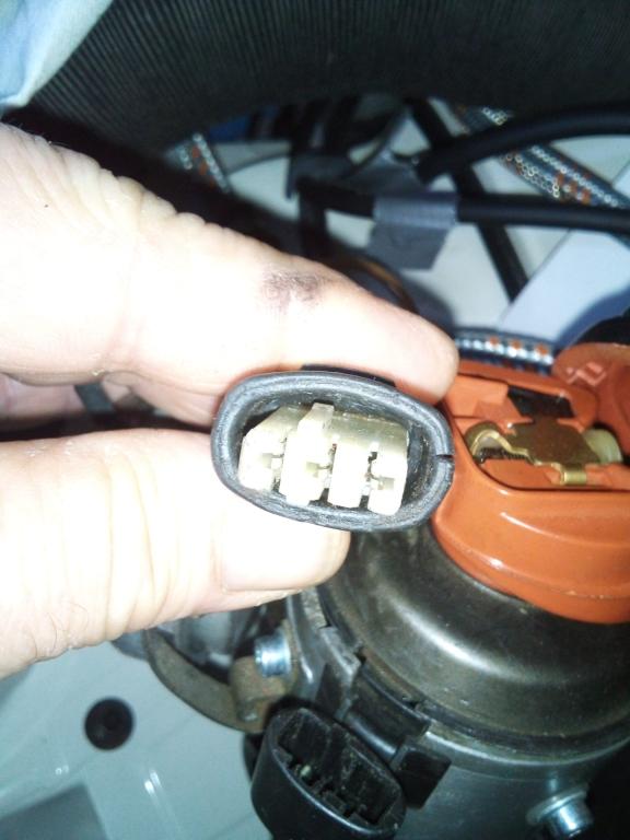

Hallo!
Kein Funken bei der TSZ-H. Alles durchgemessen, Steuergerät und Spule schon getauscht, kein Erfolg. Laut Messergebniss
Hallgeber defekt, neuen bestellt. Nun hat der einen anderen Anschluss, den eckigen. Ich habe aber noch den Bananenstecker gehabt.
(ich versuche auch Bilder anzuhängen)
Gibt es den Kabelbaumseitigen eckigen Stecker irgendwo zu kaufen? Oder muss ich die Buchse vom alten Hallgeber auf den neuen bauen?
Wer hat da schon Erfahrungen sammeln dürfen? Bin dankbar für jeden Tipp.
Grüße und bleibt gesund, Joachim
- KabelbaumAlt.jpg (47.22 KiB) 1586 mal betrachtet
- HallgeberNeu.jpg (57.95 KiB) 1586 mal betrachtet

Hab ich an Lager...ist der Stecker wie bei 1600i, wah?

könnte helfen wenn der Fehler wo anders liegt https://youtu.be/KUCi2ypNAg4?t=595
Ersatzteile könnte ich auch haben
