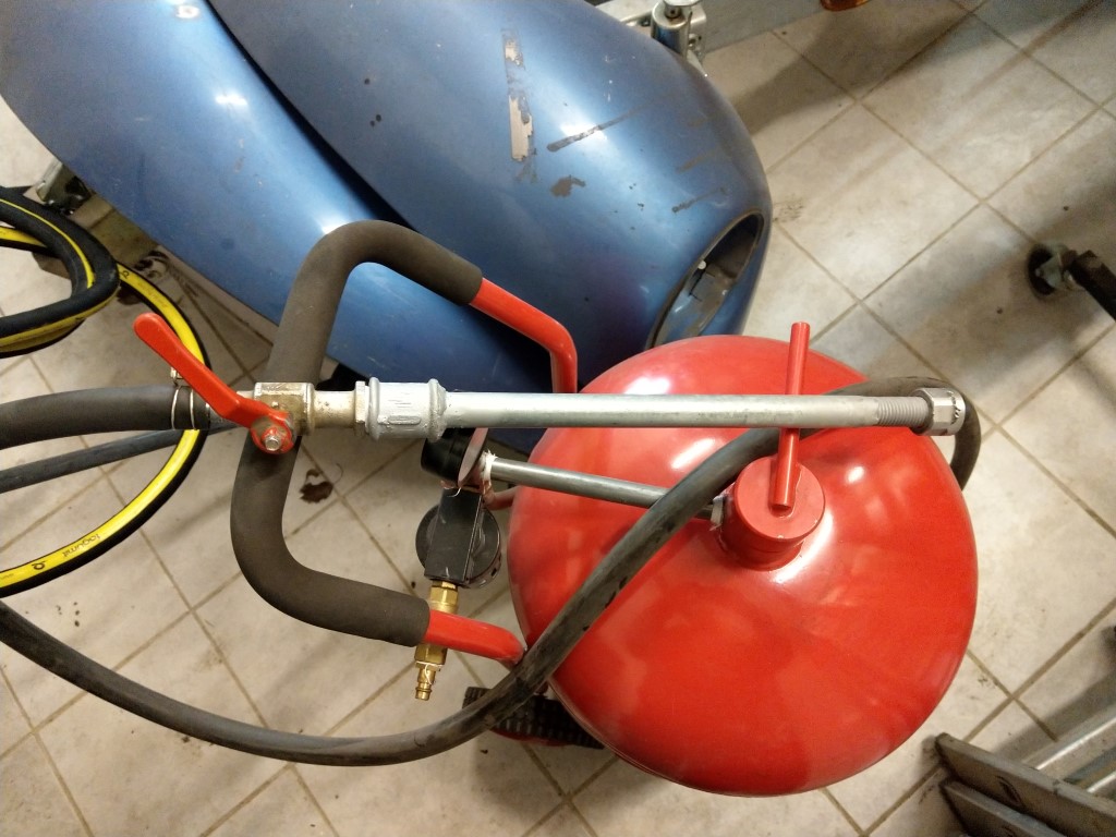

Es wird im WWW generell wenig zu diesen Geräten geschrieben, Videos sind rar - daher hier meine Erfahrungen:
- Wir haben den "XXL-Strahlkessel" von den üblichen Verdächtigen: Kesselinhalt 63ltr, es können ca. 50 LITER Strahlmittel eingefüllt werden.
- Strahlmittel = Strahlmaster 0,2 - 0,5mm (müsste Hochofenschlacke sein), Korund probiere ich auch nochmal

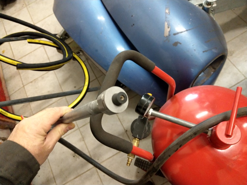

- Düse 2,0mm (nach einer guten Stunde Strahlen hat sie sich so stark geweitet, dass der Kompressor nicht mehr ausreichend Luft nachliefern kann
- Kompressor = Eigenbau mit "M13-Aggregat" und 3kW, 600ltr Saugleistung. Hier findet sich eine Übersicht, wieviel Fördermenge ungefähr gebraucht wird: CLICK, das passt ziemlich gut
- Es sind bei uns insgesamt 3 Wasserabscheider (diese Modelle/url], eins wird direkt mit dem Kessel geliefert) nacheinander installiert, mit jeweils ca. 10m 13mm-Schlauch dazwischen. Nach ca. 2 Stunden Strahlen war die Luft dann letztlich wassergesättigt und trotz Abscheider nicht mehr zu gebrauchen --> Abkühlphasen einplanen

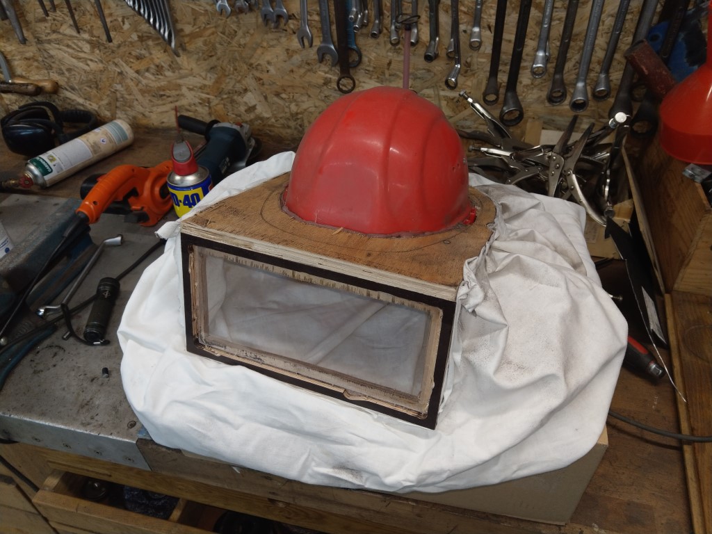

- du brauchst zwingend einen Schutzhelm und Atemschutz!!! Das mitgelieferte "Stoffding" taugt gar nichts. Ich habe an einen alten Bau-Schutzhelm ein Visier aus Holz mit Ausschnitt für Polystyrol(Bastelglas)-Wechselscheiben, ca. 10x20cm und einen Stoffumhang aus einem alten Laken gebastelt - das geht gut, die Scheiben halten aber je nach Staub/Sandflug nur relativ kurz durch --> reichlich Wechselmaterial vorbereiten, die Scheiben in div. Größen gibt es günstig im Baumarkt
- ich habe mich bei der bestellung des Kessels ursprünglich für das Strahlrohl mit 'Klappventil' entschieden, dann aber für die Absaugung (siehe Link zur Cabrio-Restauration) eine verlängerte Lanze mit Kugelventil und für die Nutzung der mitgelieferten Düsen gebaut. Diese Version ist auch ohne Absaugung letztlich viel praktischer, weil man erstens mehr Abstand zum Sandsturm hat und zum anderen den gut federbelasteten Ventilhebel nicht die ganze Zeit festhalten muss --> also am besten gleich mit Kugelventil bestellen. Weil das ganze Procedere extrem abrassiv ist, lieber gleich ein Kugelventil zusätzlich beschaffen.
- der Strahlschaluch ist mit 2,5m viel zu kurz, außerdem war er nach ca. 2h gleich an der ersten Biegung durchgescheuert. Ich hab jetzt Ersatz bestellt, 4m, mal sehen, wie sich das bewährt... [url=https://www.ebay.de/itm/324570791001]EBAY-LINK
. Der ist relativ preiswert, Profischlauch von Semperit kostet um die 40EUR pro Meter!

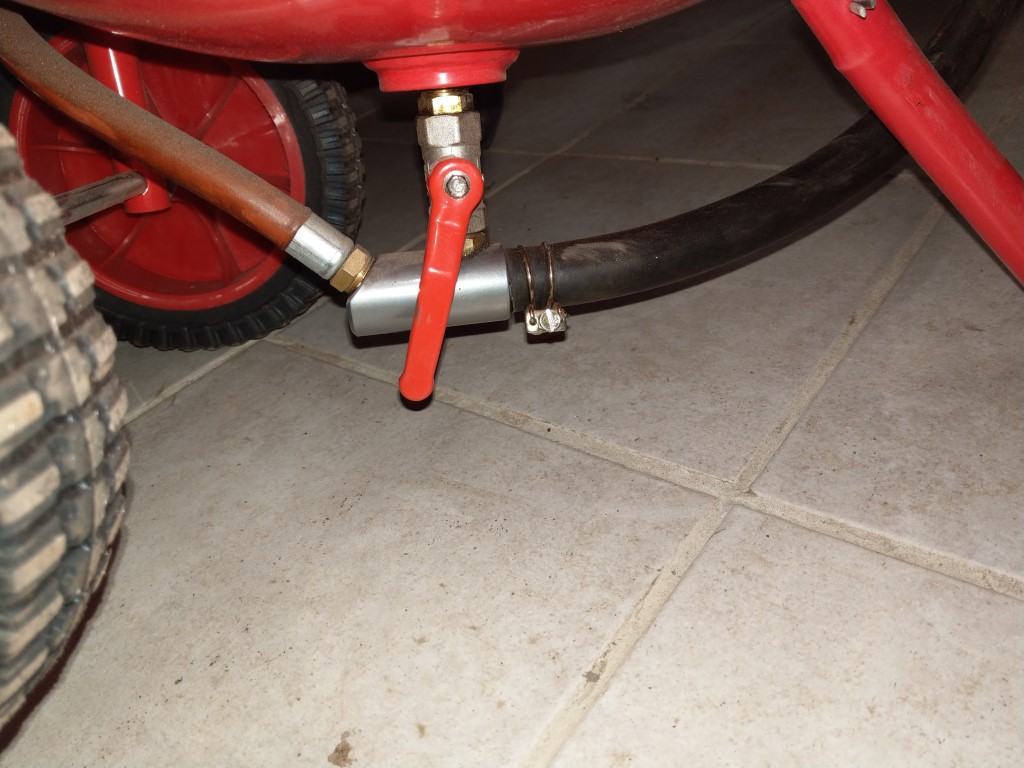

- Alle sandführenden Teile sind nicht für die Ewigkeit gebaut! Das Dosierventil unten ist fummelig zu bedienen und muss öfter mal nachjustiert werden. Die Düse verstopft ab und an, wenn größere Teilchen im Strahlmittel sind
- das gebrauchte Strahlmittel kann man vor einem Ventilator sieben (Windsichter-Prinzip), dann ist das mehrfach verwendbar, 2 Säcke zu 25kg laufen in ca. 45min durch.
Alles in Allem kann man aber gut damit arbeiten und Sandstrahlen ist - nach der KTL-Lösung - in meinen Augen der einzige Weg dem Rost bezukommen.
Bei Fragen fragen ;)
Hässlich wie die Nacht, funktioniert aber gut und kostet fast nix. Dazu einen Einmal-Overall in "Chemie-Schutz-Ausführung"

Düse 2,0mm
Düse 2,0mm
IMAG7633 (Mittel).jpg (169.27 KiB) 5065 mal betrachtet
"Dosierventil" - so, wie das beim Verstellen knirscht, wird das sicher nicht lange halten ==> Vorrat an Ersatz hinlegen, sind zum Glück Normteile

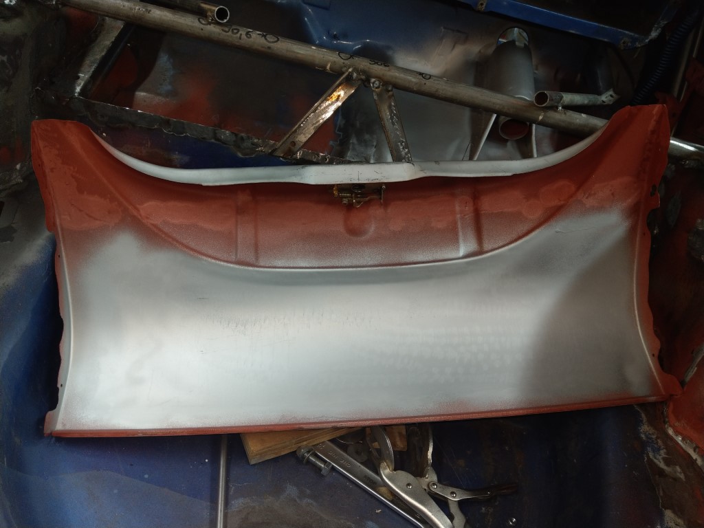

Eine Frage hab ich noch, die hier vll. nicht hingehört: Wie hast du das (doch recht labberige) Frontblech verstärkt. Ich bin zu blöd und erkenne auf dem Foto im Resto-Beitrag nix??

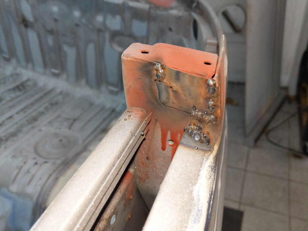

IMAG7635 (Mittel).jpg (131.83 KiB) 5006 mal betrachtet
Das äußere gedoppelte Blech war komplett zerfressen, dahinter bzw. dazwischen dann diese Schicht aus richtig hartem Bröckelrost. Der müsste dann ja komplett gelöst und ausgespült werden! Ich lasse mich gern eines besseren belehren, aber ICH würde das lieber öffnen und ausräumen.

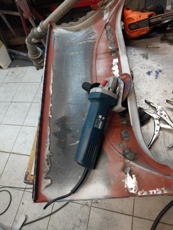

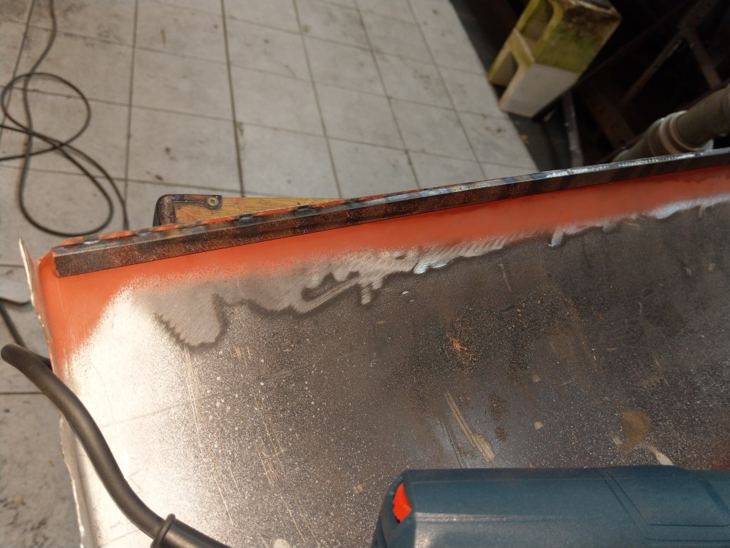

Ölfuß hat geschrieben: Eine Frage hab ich noch, die hier vll. nicht hingehört: Wie hast du das (doch recht labberige) Frontblech verstärkt. Ich bin zu blöd und erkenne auf dem Foto im Resto-Beitrag nix??
Mittels Bandstahl 10x3mm oder so, von innen auf diese Blechkante geschweißt, diese dazu gelocht und von außen mit ordentlich Dampf geschweißt.

Bessere Fotos habe ich leider nicht, kann ich aber noch machen - sag einfach Bescheid. Man sieht es nicht und es bringt auf jeden Fall richtig viel Stabilität, sodass das Heckblech die gleiche Modifikation erhalten hat. Mir krempeln sich immer die Nägel hoch wenn Bauteile so vor sich hin schlabbern. Die Reserveradwanne ist auch noch so ein Kandidat :lol:

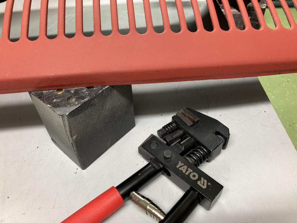

ich wollte eigentlich nicht zu viel "zusätzliches Material" an dem Frontblech anbringen. Ich habe mit meiner Absetzzange eine Stufe in das Blech gedrückt. Was soll ich sagen, total genial, das wird so stabil, hätte ich nicht gedacht!!
